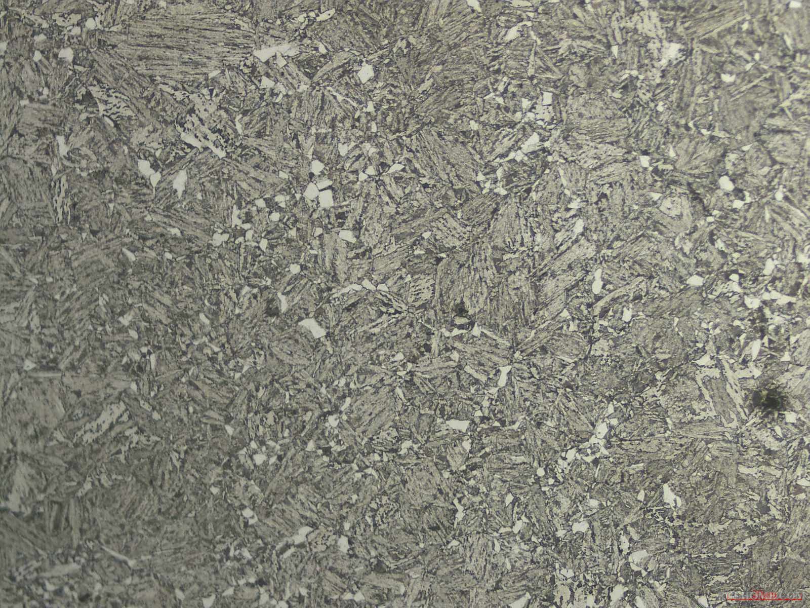

材料20crmnmo,交货状态应该为正火态。
100x
发表于 2013-11-15 13:27:47 | 显示全部楼层
看不出是正火组织。

 楼主| 发表于 2013-11-15 15:31:00 | 显示全部楼层
吉祥如意 发表于 2013-11-14 21:27
看不出是正火组织。
呵呵,就是看不懂啊,求解啊
发表于 2013-11-15 15:43:08 | 显示全部楼层
村长 发表于 2013-11-15 15:31
呵呵,就是看不懂啊,求解啊
把样件自已烧了,不就云开雾散了。
烧的结果可以估计,但是就是数量很有限!  发表于 2013-11-15 16:19
发表于 2013-11-15 16:20:55 | 显示全部楼层
呵呵,就是看不懂啊,求解啊
不是有实验电炉吗?
发表于 2013-11-15 16:51:06 | 显示全部楼层
淋雨了吧。
打个硬度试试
发表于 2013-11-15 18:52:54 | 显示全部楼层
确实,这个怎么可能是正火组织了!
发表于 2013-11-15 18:58:37 | 显示全部楼层
只有一种可能性:漏序。

 楼主| 发表于 2013-11-15 20:19:05 | 显示全部楼层
搬运工 发表于 2013-11-15 00:51
淋雨了吧。
打个硬度试试
收衣服和没有干的一起收回来了
