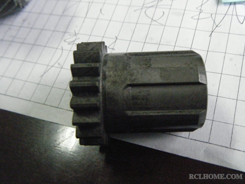

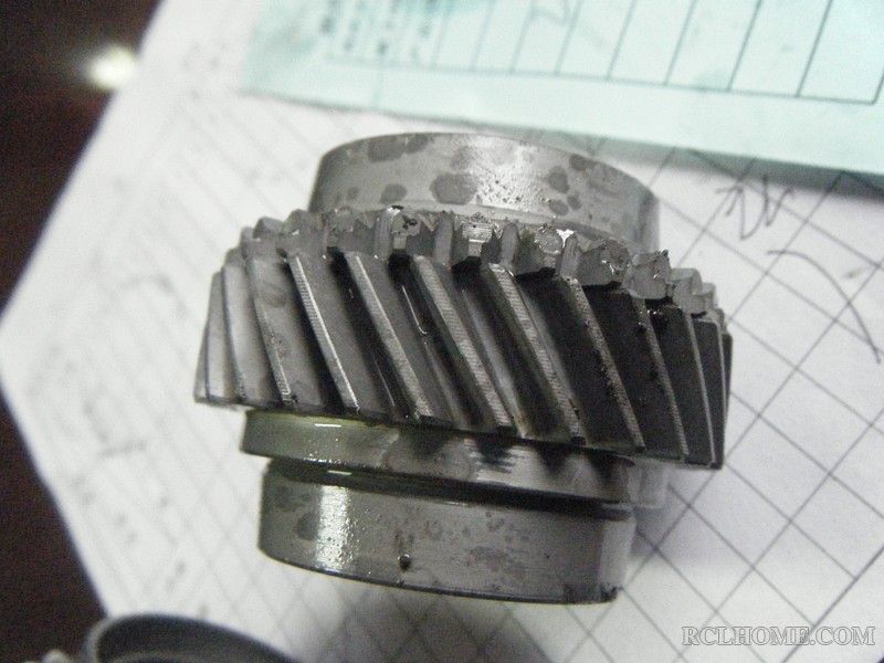

请问图片上的斑点是怎么回事啊?有什么方法解决吗?请老师指点,多谢啦!

材料是20CrMo 的
发表于 2013-11-15 14:52:45 | 显示全部楼层
晓刚 发表于 2013-11-15 14:21
材料是20CrMo 的
问一下:第一张是渗碳淬火后未回火的工件?第二张是经回火后的工件?

发表于 2013-11-15 15:54:58 | 显示全部楼层
问下版主,如果是前清洗没有清洗干净,表面挂上了炭黑,淬火时冲掉炭黑剩下的是这种情况吗?
签到天数: 250 天

发表于 2013-11-15 15:58:04 | 显示全部楼层
如果不是的话,听版主给讲讲,没干过渗碳,我这轴承丙烷+丙烷分裂气加工完了清洗不干净,瞅着也这样,我猜想是不是没有前清洗挂上炭黑才这样的
发表于 2013-11-15 15:59:38 | 显示全部楼层
稻草人 发表于 2013-11-15 15:54
问下版主,如果是前清洗没有清洗干净,表面挂上了炭黑,淬火时冲掉炭黑剩下的是这种情况吗? ...
前清洗哪来的炭黑?
发表于 2013-11-15 16:01:32 | 显示全部楼层
稻草人 发表于 2013-11-15 15:58
如果不是的话,听版主给讲讲,没干过渗碳,我这轴承丙烷+丙烷分裂气加工完了清洗不干净,瞅着也这样,我 ...
假设你的说的情况:可以用刀片刮下来。

发表于 2013-11-15 16:09:16 | 显示全部楼层
吉祥如意 发表于 2013-11-15 15:59
前清洗哪来的炭黑?
前清洗没有清洗掉防锈液
签到天数: 250 天
46
746
2063
2063
发表于 2013-11-15 16:10:45 | 显示全部楼层
吉祥如意 发表于 2013-11-15 16:01
假设你的说的情况:可以用刀片刮下来。
明天看看  刮掉之后  会不会有斑
发表于 2013-11-15 16:13:33 | 显示全部楼层
稻草人 发表于 2013-11-15 16:09
前清洗没有清洗掉防锈液
估计这东东不会产生炭黑,但会污染工件。从形状上看应该是团絮状的没有什么固定的形式。液体→蒸发→残留。

发表于 2013-11-15 16:32:42 | 显示全部楼层
吉祥如意 发表于 2013-11-15 16:13
估计这东东不会产生炭黑,但会污染工件。从形状上看应该是团絮状的没有什么固定的形式。液体→蒸发→残留 ...
哦  谢谢版主 不知残留防锈液等污物在高温情况下与渗剂(亲和性)或(吸附性)较工件表面与渗剂的“亲和性”的大小关系,或者工件表面粗糙度不同,对渗碳效果是不是也有影响那
发表于 2013-11-15 18:53:52 | 显示全部楼层
稻草人 发表于 2013-11-15 16:32
哦  谢谢版主 不知残留防锈液等污物在高温情况下与渗剂(亲和性)或(吸附性)较工件表面与渗剂的“亲和 ...
假如成为积存的残留物,像穿了一件衣服,会阻止碳的进入。
多数会随废气排走。钠离子点多数吧,极少量的渗碳介质。
发表于 2013-11-15 18:57:37 | 显示全部楼层
以前我们做齿轮的时候也出现过这个情况,也怕出问题,后来我打硬度,问题又不大。
发表于 2013-11-15 19:00:13 | 显示全部楼层
如果第一图片是淬火态的,应该是出现了问题,淬火介质变质了。
发表于 2013-11-15 19:01:43 | 显示全部楼层
我倾向于淬火油的问题!!

 楼主| 发表于 2013-11-15 19:46:34 | 显示全部楼层
谢谢各位老师的鼎力相助,确实如吉祥如意老师所讲, 第一张是渗碳淬火后未回火的工件。第二张是经回火后的工件。多谢啦
发表于 2013-11-15 22:26:18 | 显示全部楼层
不会单纯因为前清洗不干净而使表面挂上炭黑的。
前清洗不好两个坏处,一是表面的不清洁会遗留至淬火后。二是污染油品。仅此而已。

发表于 2013-11-17 17:23:33 | 显示全部楼层
这种产品没有问题 .主要是渗碳前没有清洗干净,应该是切削液类造成的.清洗干净,这种情况就没有了.这就是平常说的"花斑".

 楼主| 发表于 2014-3-25 18:41:59 | 显示全部楼层
谢谢各位老师的大力支持,结果出来了。是前道工序中产品生锈造成的.....
