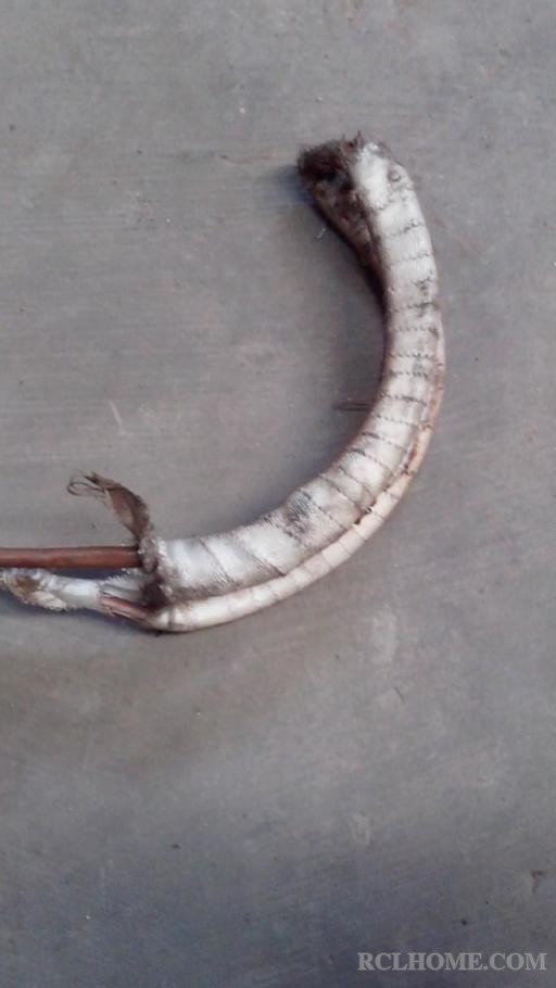

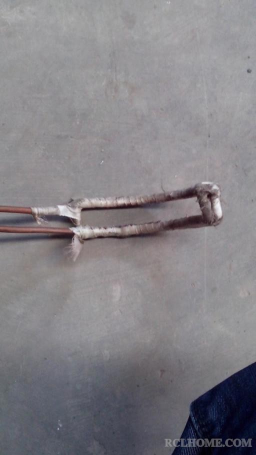

大家看看我做的这个感应器是干什么零件的。

发表于 2013-11-16 15:31:48 | 显示全部楼层
        只能瞎猜一下:适用于加工一个槽的两侧面。但个人认为,由于感应器未加导磁体,加热效率那是相当的低
杨工,这个不用加导磁体,只是相当于加了导磁体。  发表于 2013-11-17 19:29
发表于 2013-11-16 15:43:13 | 显示全部楼层
可以进行薄片状零件的感应加热。比如类似割草机刀片似的零件。。。
发表于 2013-11-16 15:48:16 | 显示全部楼层
和楼上的一样:刀具刃口淬火。
发表于 2013-11-16 15:54:13 | 显示全部楼层
全是高频感应圈,第一个是加热槽口带弧面的,第二个加热弧面的,具体的什么零件不知道,但是合适的感应圈一般都是仿形的
发表于 2013-11-16 15:57:36 | 显示全部楼层
草原的风 发表于 2013-11-16 15:54
全是高频感应圈,第一个是加热槽口带弧面的,第二个加热弧面的,具体的什么零件不知道,但是合适的感应圈一 ...
        仿佛可以用于加热那种月牙形的藏刀
发表于 2013-11-16 16:00:23 | 显示全部楼层
孤鸿踏雪 发表于 2013-11-16 15:57
仿佛可以用于加热那种月牙形的藏刀
嗯,很有可能
发表于 2013-11-16 16:01:41 | 显示全部楼层
孤鸿踏雪 发表于 2013-11-16 15:31
只能瞎猜一下:适用于加工一个槽的两侧面。但个人认为,由于感应器未加导磁体,加热效率那是相当的 ...
如果是加热槽的两侧面,回路不对呀!
发表于 2013-11-16 16:15:34 | 显示全部楼层
仿佛可以用于加热那种月牙形的藏刀
您还不如说是:智深大师的月牙铲更好。
发表于 2013-11-16 16:16:29 | 显示全部楼层
槽口感应器一般采用同向电流的回线型感应器。
发表于 2013-11-16 16:18:53 | 显示全部楼层
吉祥如意 发表于 2013-11-16 16:15
您还不如说是:智深大师的月牙铲更好。
完全赞同!
发表于 2013-11-16 19:12:12 | 显示全部楼层
随风飘飘 + 20 这个零件叫什么?
签到天数: 1092 天
7209
30080
发表于 2013-11-17 11:44:56 | 显示全部楼层
我看这两张图片是一个感应器,大家为什么说是两种感应器?
发表于 2013-11-17 12:00:25 | 显示全部楼层

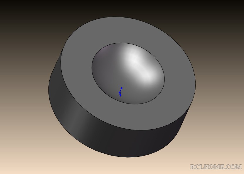

也许是半内球面淬火。
签到天数: 152 天
644
3625
3625
 楼主| 发表于 2013-11-17 15:31:17 | 显示全部楼层
大家分析的都不对,提示下零件在加热过程中是旋转的,两图是一个感应器。

实际上,你这个感应器可以干很多种活。

 楼主| 发表于 2013-11-17 19:44:50 | 显示全部楼层
我提示我在加热过程中是旋转的就排除弯刀类的了。
发表于 2013-11-17 19:46:21 | 显示全部楼层
小棒料的局部感应加热可以用这种感应器。
发表于 2013-11-17 19:49:47 | 显示全部楼层

这个活怎么干。
龟山淬火 + 20
发表于 2013-11-19 07:58:36 | 显示全部楼层
其实可以干很多活。
你这里是做园盘形件外缘的感应加热么?
签到天数: 152 天
644
3625
3625
 楼主| 发表于 2013-11-19 11:55:51 | 显示全部楼层
我是根据这个零件的要求,来做的这个感应器,这个圆盘上下面都要硬度,我 想来想去只有感应器这样做才能满足要求,实际使用效果也很不错,加热速度快,而且零件是旋转的,硬度也很均匀。
签到天数: 152 天
644
3625
3625
 楼主| 发表于 2013-11-19 12:00:47 | 显示全部楼层
29楼的朋友,就是把感应器做好后缠绕了玻璃纤维带,很简单的,就是这个仿形要做好。
