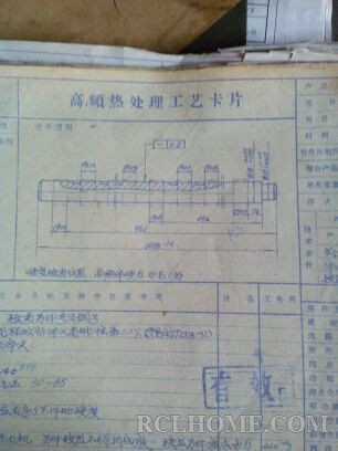

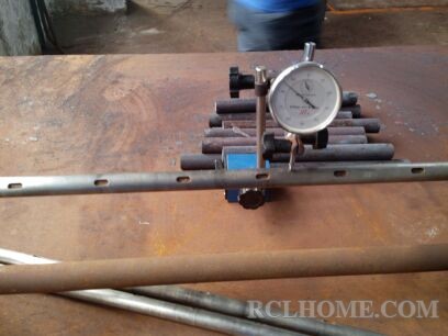

PART_1384584811448.jpeg PART_1384587343172.jpeg 我一个朋友,最近做次零件,、直径大概30mm,长大概1m多一点吧。要求是零件凹槽左边高频,总共要做15个点。结果做出来变形打得很。有什么办法减小变形了?还有,现在做出来的需要校直,是敲打最高点还是最低点,我不太懂。

发表于 2013-11-16 15:30:22 | 显示全部楼层
        这种淬火变形基本上是无法避免的,只不过是变大变小的问题。如果产品坯件经过正火和调质,变形量会小一些,但不经矫直,也未必能保证技术要求的变形量

发表于 2013-11-16 15:52:15 | 显示全部楼层
压力机模校正。

发表于 2013-11-16 19:17:39 | 显示全部楼层
可以用辊筒自动校直机。
发表于 2013-11-16 19:20:34 | 显示全部楼层
应该找高点校正!

谢谢!我告诉他,其实他给我说选高点和低点我都不知道具体是那个位置,不太清楚情况,也没校直的经验。 ...
有可能的话加热至低于回火温度后热校正!

发表于 2013-11-16 19:52:20 | 显示全部楼层
用手动压力机校直,另外淬火时注意别淬太深了,这样会容易一些

发表于 2013-11-16 19:53:17 | 显示全部楼层
别淬太深了校直会容易一些
发表于 2013-11-16 23:19:53 | 显示全部楼层
用手动校直与自动校直的原理都是一样,关键是要找到最高点,高点朝上,底部两个支点,上部高点部位放一个压头,手动可用丝杆螺旋进给施加合适的压力,自动用液压压力和行程来保证,反复几次几可校直。

校直的关键是轿枉过正,过校量是关键。

这个直径长度的工件,校直后不要忘记去应力回火,温度应考虑高频部位的硬度。

直径30,高频淬火硬化层深度多少?加热15段每段的距离及每段的间隔距离是多少?

解决了,差不多校完了,结果发现有的点硬度不足,有高频,又校直。但是朋友说校直很麻烦。

图纸看不清,能介绍一下:直径30,高频淬火硬化层深度多少?加热15段每段的距离及每段的间隔距离是多少?
