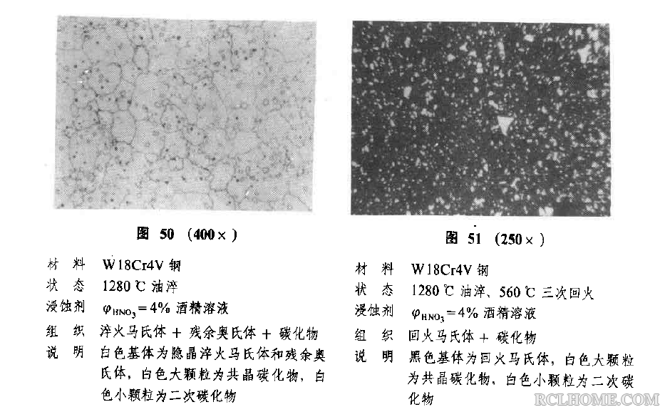

正常(回火与不回火)金相颜色上差别会这么明显吗?

实际检验中试样的反差还要明显些。当然指此钢种而言。

从金相原理上版主能给解释下  回火与不回火颜色上差别的原因吗?先谢过版主

由淬火马氏体转变为回火马氏体要发生一些物理变化,比如颜色;
由残留奥氏体转变为淬火马氏体也要发生一些物理变化,比如颜色。
颜色的变化的机理应该是组织耐腐蚀性的变化所致。
高速钢比较明显,其它钢种也可以观察到这种不同。

谢谢版主  还要细致的琢磨琢磨

是由这么大的区别的

强调:非一次回火所为,三~四次 回火的结果。

嗯 三次   还得结合实际  以后淬火的和回火的要多看看区别

先搞清楚钢为什么会被腐蚀?
然后结合热处理组织分析,自然就明白了!

以前在韶关听过魏教授的一个讲座,别人直接拿回火后腐蚀的颜色来判断出模具回火的充分性。

我做的不锈钢,有时候回火后颜色没那么深

《颜色的变化的机理应该是组织耐腐蚀性的变化所致。》
这个观点很有道理,是否也适用于其他材料?

我也是一知半解的。
比如:化学腐蚀的原理是根据电化学的原理。即不同的组织(相)具有不同的电位差,因而出现某种相被腐蚀的现象。比如渗碳体与铁素体的电位差等。单相组织的耐腐蚀性一般较强。同样是奥氏体组织,但奥氏体的化学成分不同,因而也是有差别的。最后,组织的晶界处一般都不干净,所以,腐蚀一般都是从晶界开始的。金属材料应该是一样的。
