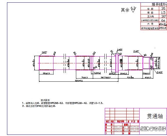

发表于 2013-11-20 19:50:28 | 显示全部楼层
随风飘飘 发表于 2013-11-20 13:30
材质:20crmoti,直径50,花键处大径55,轴上有M2的花键x90长;花键三段:轴两头及中间位置;要求渗层1.0 ...
飘飘:上个零件图撒!

 楼主| 发表于 2013-11-21 11:01:05 | 显示全部楼层
沧海一声笑 发表于 2013-11-20 19:50
飘飘:上个零件图撒!
