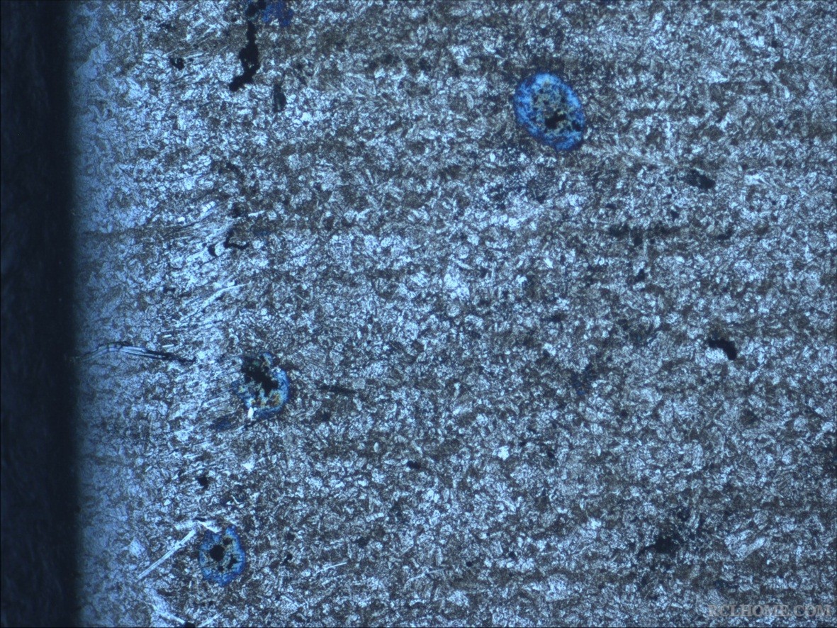

此图为38CrMoAl钢渗层的金相组织,工艺为510度渗氮15h,感觉样品的边上为白色,较基体更耐蚀,但与以往照片的类型有所区别,以往的渗层腐蚀出为黑色,颜色深于基体,请专家帮忙分析下y

       楼主做的是无白亮层氮化吗?可否介绍一下你的具体工艺?如:什么设备?设备容积多大?是否配备有氢探头?如果没有氢探头,氨分解率多高?是纯氨渗氮吗?还是添加有弱的渗碳剂的共渗?所使用的气体流量如何?

普通渗氮,不是无白层渗氮,自制设备。分解率20~30%,510度,纯氨渗氮。

        你的照片为什么没有显示白亮层呢?
        可否介绍一下你的设备炉膛容积?氨气通入量?
发表于 2013-11-20 12:56:06 | 显示全部楼层
是啊,这么高的氮势怎么会没白亮层呢?

分解率在20~25%左右,白亮层是个问题,在一个是渗层腐蚀出来较基体为白色,并非黑色。

炉膛尺寸大概为  φ200×800mm,多少的氨流量比较合适呢?另外,请问您在通常的气体渗氮处理时,表压显示多少呢一般,是否为保证气体流动稍高于0呢.

        你提供的Ф200X800是风套尺寸?还是炉罐尺寸?
       另外,你前面(板凳)提供的分解率20~30%所对应的氨气流量是多大?你的氮化炉是新设备,还是用了很久的?

       你的产品表面硬度检测结果如何呢?

红圈标出的是什么组织?{:soso_e110:}

          孤以为,这些斑点应该是抛光时,纤维布站在抛光面上未被清理掉,然后腐蚀是留下的污渍
