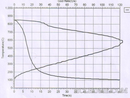

以下是油的冷却曲线? 请大师解答一下?

心部硬度偏低,您看淬火油曲线正常吗?
发表于 2013-1-8 08:52:21 | 显示全部楼层
这个油的冷速比我见到的绝大多数油品都要快,称得上是超速淬火油了!
你这个心部硬度到底检测部位在哪里?
发表于 2013-2-4 14:25:26 | 显示全部楼层
他这个曲线很难看,关键的几个点看不见
估计测量的有问题
发表于 2013-2-4 17:24:29 | 显示全部楼层
      这个材料的淬透性很差,这个截面尺寸的产品,即使采用超速淬火油,强烈搅拌,这个芯部硬度也很难达到!
发表于 2013-2-4 18:15:56 | 显示全部楼层
这种材料达到这样的心部硬度正常!!

我觉得的这种冷却曲线的淬火油,心部硬度达到28HRC应该没有问题。
