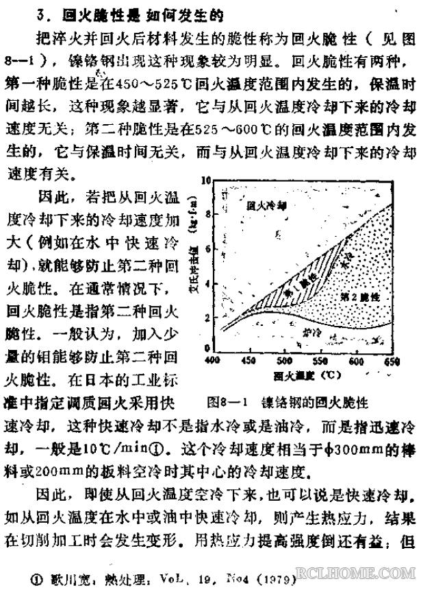

关于回火后快冷以防止回火脆性,大和久重雄在150问(好像是这本,具体记不清了)里说到这样一句,直径200mm(要不就是300mm,反正比我想象中的数字要大)在空气中冷却的速度就可以看作是快冷了。(原文是怎么说的不记得了,是这个意思)。杨工及各位版主对这个说法怎么看,谢谢。
有空的时候翻了几本书看了下(比较懒一看书就头疼),对一些说法想信又不敢信,以后遇见了类似的问题,还要多多麻烦各位了。

是这个吗

发表于 2013-11-22 16:53:42 | 显示全部楼层
就是这个,刚刚我也找到了,正准备给传上来呢,这个说法可靠吗?
发表于 2013-11-22 17:37:28 | 显示全部楼层
        这个“快冷”的定义可以理解,而且它比国内文献介绍的要清楚。
        孤以为,这里的“快冷”是相对于随炉缓慢冷却(平衡冷却)或密集堆放冷却的情况。

发表于 2013-11-23 08:35:29 | 显示全部楼层
        孤以为,这里的“快冷” ...
我是想问,10度/分钟的冷却速度可以防止第2类回火脆性(原文应该有这个意思吧),这个说法可靠吗?
发表于 2013-11-23 09:40:29 | 显示全部楼层
zzy0566 发表于 2013-11-23 08:35
我是想问,10度/分钟的冷却速度可以防止第2类回火脆性(原文应该有这个意思吧),这个说法可靠吗? ...
       惭愧,这个是否可靠,我无法证实,也没有手段来证实。
发表于 2013-11-23 10:09:44 | 显示全部楼层
您的这个问题毫不夸张地说:也是很多热处理工程师终身没有搞明白的东西(至少我身边很多工程师如此),事实上,不是搞不清楚,而是知识不够的问题。
建议:在我的拙作《热处理工程师指南》中有详细的叙述,只是要花点时间看看,在page51-91,页数不多,看懂了,就彻底解决了你的这个问题。

发表于 2013-11-23 23:19:08 | 显示全部楼层
zzy0566 发表于 2013-11-22 16:15
关于回火后快冷以防止回火脆性,大和久重雄在150问(好像是这本,具体记不清了)里说到这样一句,直径200 ...
一看书就头疼——是由于平时看书时间少,书中的知识都是陌生的,句句需要理解、分析、记忆,这样大脑活动就剧烈,氧气消耗量大,当氧气供应不足时,就会烦躁、头痛!
所以,一开始应该采用短时间的看书时间,慢慢增加,连续半个月之后就会好些了。很长时间不读书情况下,就是采用逐步增加阅读量的部分解决头痛的事情。
发表于 2013-11-23 23:27:52 | 显示全部楼层
我在《热处理工艺问答》中page53-55中的问答69中有这个问题的解答。
回火之后不能一概水冷等,视具体情况确定。

发表于 2013-11-25 21:17:28 | 显示全部楼层
关于这个快冷,还有回火脆性,我也想问下,假如这个材质在一定的温度区间有回火脆性,那回火后我让其快速冷下来,冷到什么程度?室温?

发表于 2013-11-26 08:25:54 | 显示全部楼层
十年 发表于 2013-11-25 21:19
出炉以后入水冷却,冷却到室温也没事吧?不会开裂吧
这个要看回火后快冷用什么冷却介质,比如用油,就是Cr13型不锈钢等材料冷却到室温也没事的,但如果采用水或者PAG冷却,那就非常容易发生开裂;但同样用水或者PAG冷却到室温,产品形状结构简单的40Cr等材料是完全没有问题的。这些事情是需要全面考虑的。
