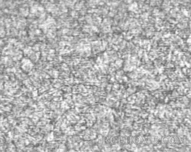

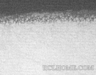

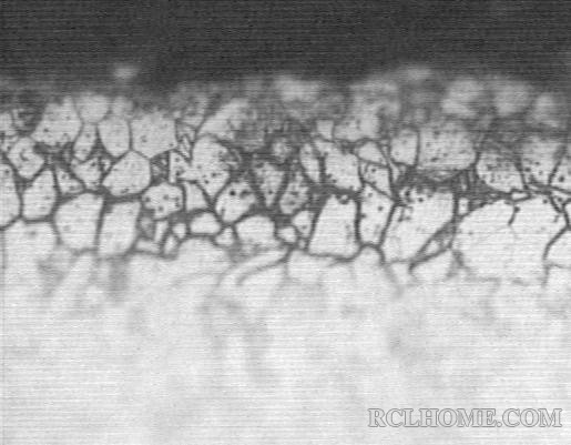

此材料在使用中开裂。经分析,化学成份合格。上伟几张心部,与表面组织的图片,大家帮忙看看有什么问题?心部硬度50HRC,距表面0.5mm处硬度30HRC

发表于 2013-11-20 15:10:05 | 显示全部楼层
表面脱碳严重,残余应力是表面拉应力状态,容易出现开裂问题。

表面0.5mm处,硬度只有30HRC,心部都有50HRC,
什么样的氮化能做出这种效果来?
发表于 2013-11-20 15:56:36 | 显示全部楼层
估计还有隐藏的因素没揭开。

不,是台式的。现场有一台便携式的洛氏硬度计,氮化后打到了60HRC 。氮化前,也是用便携式洛氏硬度计测试的,是55HRC 。
发表于 2013-11-22 12:52:02 | 显示全部楼层
残阳猜一下
1、脱碳了
2、氮化失败
3、便携式硬度计测试有误
一起发生鸟。。。
发表于 2013-11-26 06:37:43 | 显示全部楼层
放电加工时散热不力、工艺不正确导致的表层过热组织。
