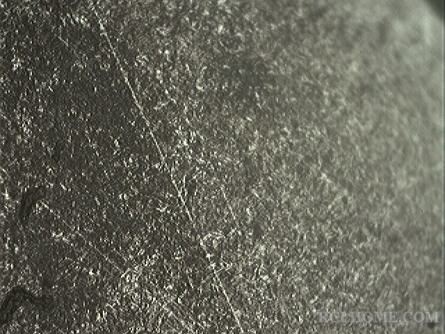

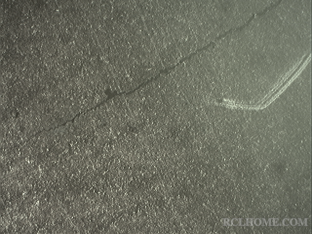

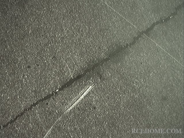

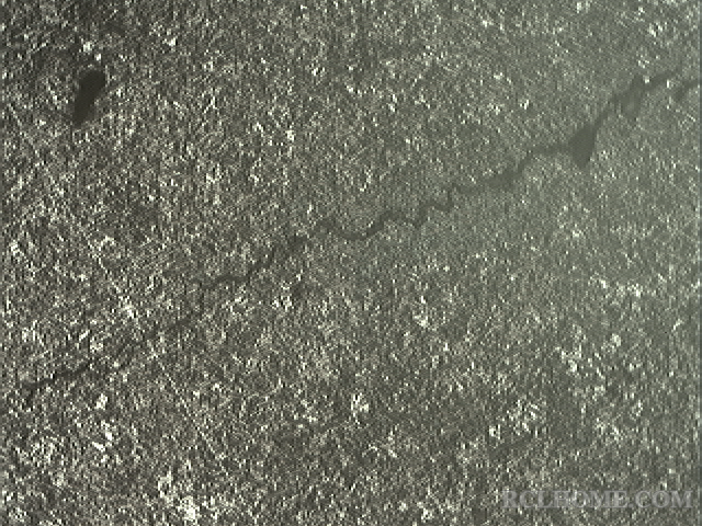

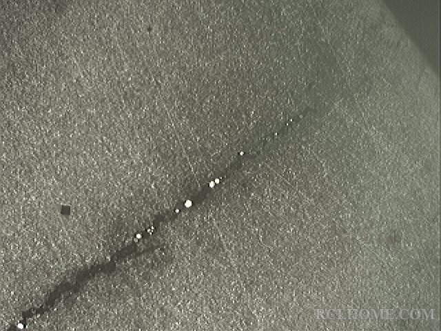

发表于 2013-11-23 15:29:27 | 显示全部楼层 |阅读模式

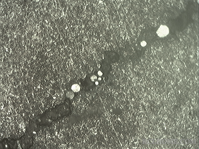

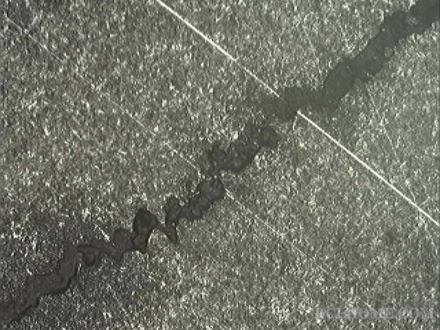

 楼主| 发表于 2013-11-23 15:31:14 | 显示全部楼层
 楼主| 发表于 2013-11-23 17:22:57 | 显示全部楼层
大家看看第一张图片裂纹没有到边!
发表于 2013-11-23 23:34:35 | 显示全部楼层
非热处理淬火裂纹。

发表于 2013-11-24 09:33:54 | 显示全部楼层
图片不太清楚、工艺也不详,失效分析不能单纯看几张金相图片的。
 楼主| 发表于 2013-11-24 09:41:11 | 显示全部楼层
中频感应淬火产品!42crmo,硬化层深度5-7这件产品硬化层6.3,裂纹没有开裂到最边缘,看第一张图片就可以看到,先是400x,后是100x的
发表于 2013-11-24 19:11:20 | 显示全部楼层
好像裂纹里面有夹杂物,不知道是制样时抛光粉还是原来钢中的夹杂。

目测不像淬火开裂....

发表于 2013-12-9 14:47:27 | 显示全部楼层
淬火裂纹。裂纹里是制样的脏东西,白色球状为抛光粉。
话说这个样做的真不怎么样,哈哈。
裂纹两侧吻合度非常高,由粗到细,很符合淬火裂纹特征。
