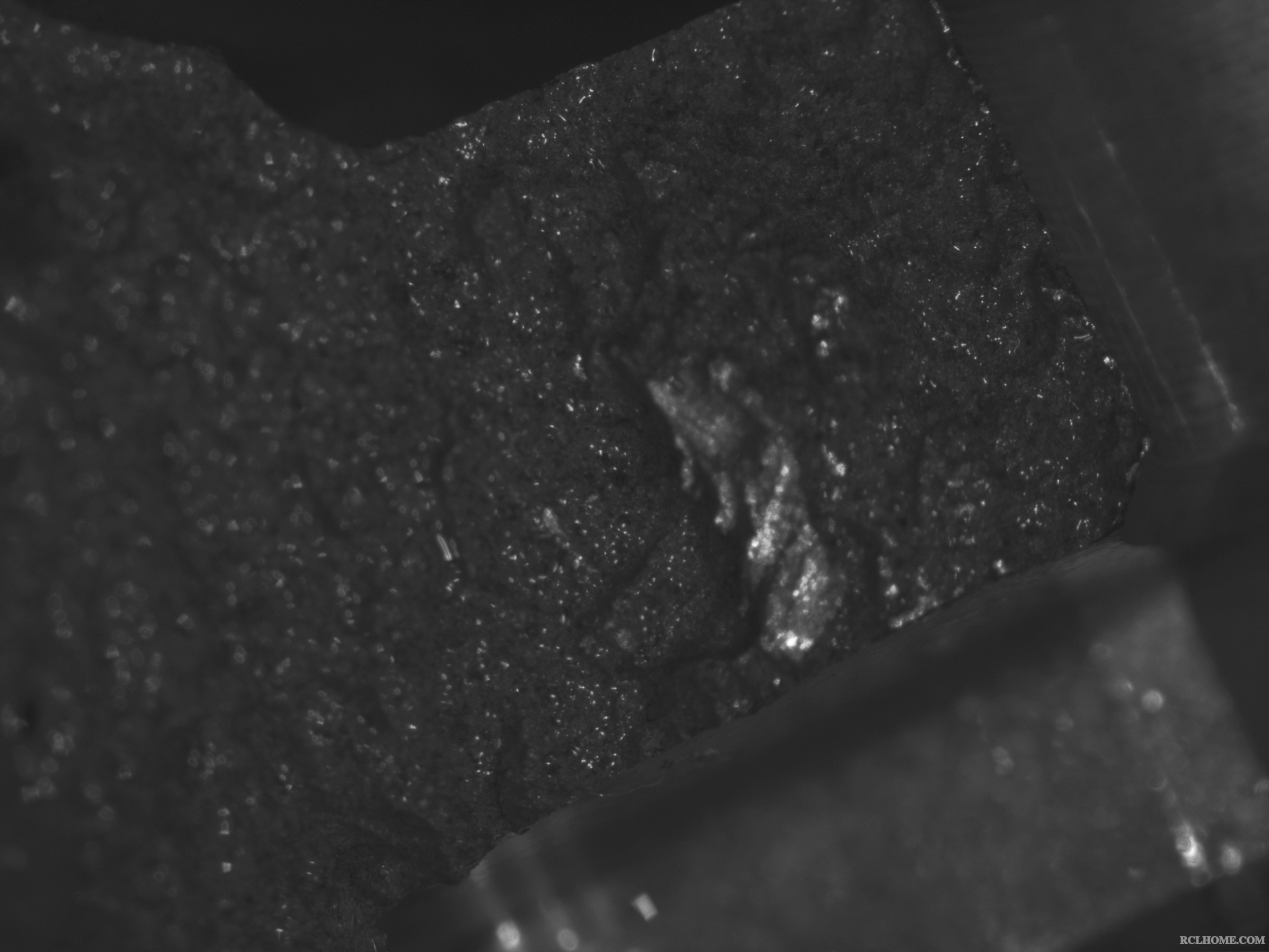

铝合金拨叉断
着法色检测有裂纹(见上图,红点阴影)
断口观察

 楼主| 发表于 2013-1-8 16:43:46 | 显示全部楼层
目视可见裂纹.断口观察显微镜下很清楚,联连显微镜的电脑上图象也还清,怎么保存后就不清楚了.

发表于 2013-1-11 14:53:40 | 显示全部楼层
wanggong 发表于 2013-1-8 16:43
目视可见裂纹.断口观察显微镜下很清楚,联连显微镜的电脑上图象也还清,怎么保存后就不清楚了. ...
是否正确?

 楼主| 发表于 2013-1-11 15:47:23 | 显示全部楼层
Wangqinghua196 发表于 2013-1-11 14:53
是否正确?
想不到汪工还是图象处理的高手,清晰多了.
