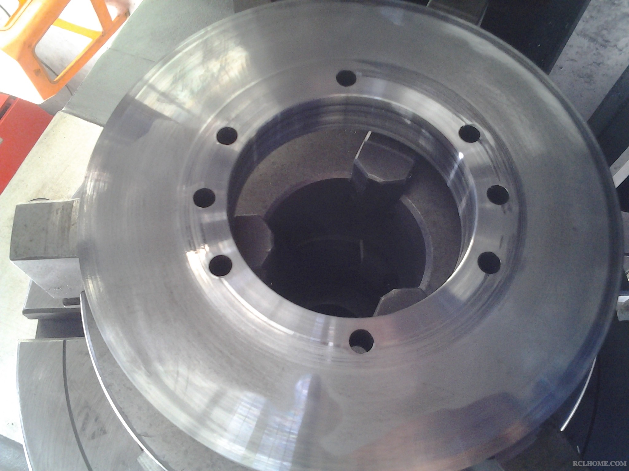

20131126_092252.jpg 上次的问题还没有解决,860保温80分钟,快速淬盐水,盐水比例百分之一,水温没有问题,为什么还是出现大量软点,与原材料有关吗?求解

1.为何用百分之一这样的盐水比例?
2.860保温后盐水淬火有开裂风险的。
3.上个金相对比图片。
4.具体讲讲你的淬火软点是个什么情况。

我想1%盐溶液和水差不多的冷度,应该是产生软点(软带)的因素。

看起来工件个头不小。
发表于 2013-11-26 15:11:50 | 显示全部楼层
吉祥如意 发表于 2013-11-26 15:04
看起来工件个头不小。
这也是一个原因,软点(软带)应该在平面上居多。

那几个孔也很碍事。
发表于 2013-11-26 15:21:25 | 显示全部楼层
吉祥如意 发表于 2013-11-26 15:14
那几个孔也很碍事。
怎么说呢?请教!
发表于 2013-11-26 15:24:47 | 显示全部楼层
需要堵一下。免得又淬裂了。

 楼主| 发表于 2013-11-26 17:45:18 | 显示全部楼层
那你的意思是要加大浓度吗?这个料不大,就是230CM,28CM厚,好几次都这样,还请帮忙

不知道浓度应该是多少合适,这个料不怎么大,直径230,厚28左右,没有开裂,设备有限,金相看不了,还请帮我,

是的,这次搞的外圆看起来还可以,平面不行

这个料不大,我就是这样立起来放的,然后860保温80分钟,水淬油冷。。
