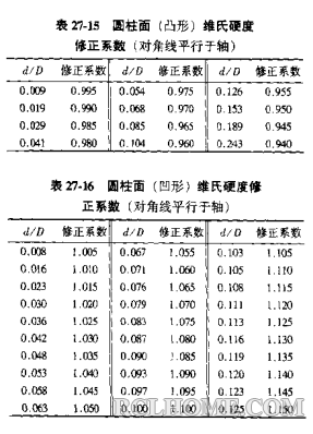

  测圆柱体的凸面的数值准不准确,压痕的对角线相差挺大的,一般是偏高还是偏低呀?
发表于 2013-11-26 16:09:23 | 显示全部楼层
        在非平面上测试维氏硬度时,可以进行如下修正

 楼主| 发表于 2013-11-27 10:20:46 | 显示全部楼层
非常感谢,但是我那工件直径是200mm,压痕平均直径算是0.128mm,算下来这修正系数好像不适用吗,圆柱凸面(对角线平行于轴),工件要求HV5 600~660
发表于 2013-11-27 10:22:36 | 显示全部楼层
xinshou 发表于 2013-11-27 10:20
非常感谢,但是我那工件直径是200mm,压痕平均直径算是0.128mm,算下来这修正系数好像不适用吗,圆柱凸面 ...
        如果不适用,那就不在修正范围

发表于 2013-11-27 15:06:37 | 显示全部楼层
这就是说用不着修正了。
从修正系数来看,一般圆柱凸面上的硬度检测值应该是偏高的。
