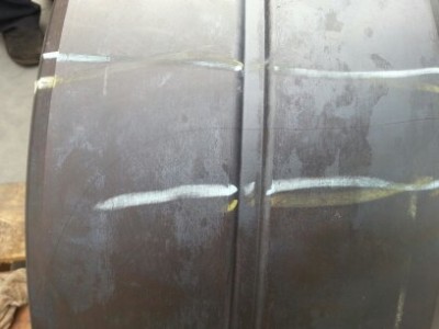

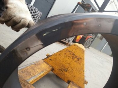

在正常连续热处理生产中发现两件24160外圈出现裂纹,该两件前面的和后面的工件都没问题,材料GCr15Simn,所用设备为XXXX辊底式盐浴炉,淬火方式为硝盐等温淬火,加热温度及工艺,五区加热温度分别为790,810,840 ,840 ,838,盐浴温度200度,同工艺生产24160cc30套,24164 cc40套,22344cc  80套NU260 30套 ,2260cc60套NU344 30套,所有产品质量稳定唯独该两件出现问题。
目测该裂纹在端面及内外滚道局部连续出现,裂纹狭长深度5-16mm最大宽度0.24mm
登录/注册后可看大图
登录/注册后可看大图
登录/注册后可看大图
登录/注册后可看大图
注意最后一张裂纹形貌
现在锻造厂的结论只是说是非锻造原因造成的应力开裂,
另一方的检测结果是夹杂物超标淬火应力与组织应力在夹杂物聚集处释放导致开裂。
现在已委托第三方分析,
大家分析下可能的原因有哪些,盐浴淬火会导致开裂吗?

是马氏体淬火,裂纹确实是在淬火回火后发现的,而且是夜班发现,

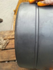

qibao9891 发表于 2013-11-28 00:12
按最后一张图来说,像是右边转变早,左边转变晚。
不过图片很模糊,又不知哪条和哪条裂纹是一条,不应该发 ...
最后一张是一条裂纹从上到下贯通。

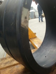

第三张那个小半圆裂纹怪不怪,是不是有点诡异
