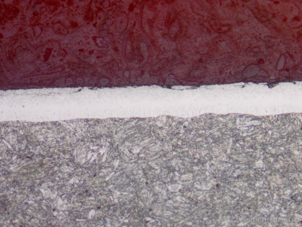

这个氮化处理的化合物层怎么样?

村长的组织照片,我一直很羡慕,是什么相机!
发表于 2013-1-9 12:18:38 | 显示全部楼层
这个疏松已经超过70%了,硬度应该也受影响了。

DP25,日货,主要在制样的时候舍得下血本。这个看不到脉状,本来有少量的脉状的,被我用棉花擦了一下,就不清楚了!

疏松级别达5级,不合格。

表面疏松至少80%,不合格(日货也不合格啊

这是代朋友检测硬度的,顺便看了一下金相,发现疏松较为严重,所以想讨教一下,造成这样的原因是什么?材料和工艺我不晓得。

照片放大多少倍
试样的制作精良,水平很高!是什么牌号的钢,照片放大多少倍?致密白亮层的比例小,麻点部分是疏松,还是过剩相(FeXC),您有办法鉴别出来吗?——这是一个课题啊,此事同老孤讨论多次,无法证明

DP25相当于国产什么材料?,您这个产品技术要求?图片所对应的工艺?

500X,应属疏松,准确鉴别还需其他设备!

是小齿轮,是代重庆金帆张总测试nht的!工艺材料不清楚,调质处理后氮化的,其他的我什么也不知道

用暗场看看,或者用其它腐蚀剂检查一下,有可能发现什么

悲催的是,我们配的全部是明场物镜!前面做验收的时候那个是什么情况不知道!

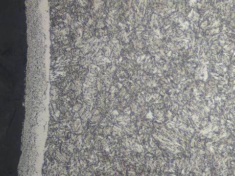

突然想起在隔壁买了一个50币的检测报告,再发以前朋友给的一张图片,对照着看看   40 cr氮化

村长,你的镶嵌材料是什么啊?
我送你一个打火机,你告诉我这个材料名称!

      看这个白亮层结构,致密部分应该在80%左右,白亮层厚度没有显示。不方便透漏工艺,可否介绍一下这个图片的材料?
40Cr的工件白亮层用盐浴做到这个程度不稀奇  发表于 2013-1-12 18:56
当初网友在我面前显摆的,只晓得是40cr。工艺不知道,是无锡鲍迪克做的!  发表于 2013-1-12 09:46

呵呵,看来aaron01应该知道的

      个人以为盐浴氮化与其它类型的氮化相比,是疏松趋势最严重和不易控制的。我认为这个产品应该是普通气体氮化或可控渗氮
