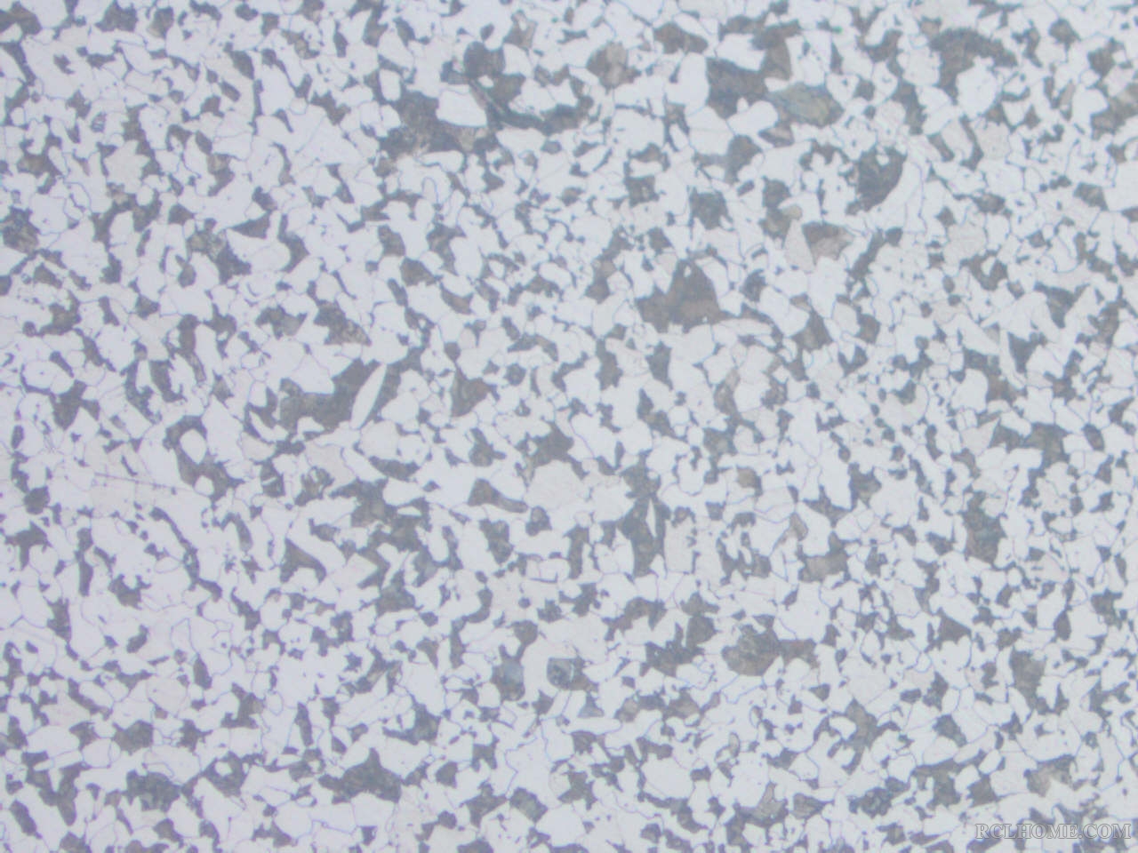

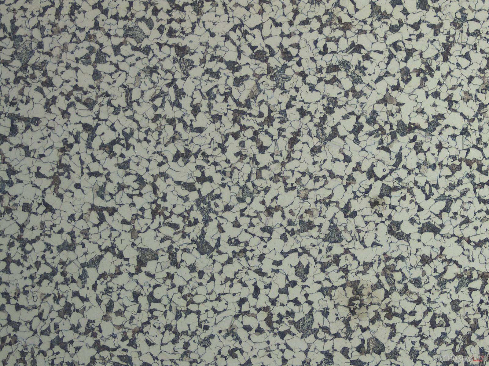

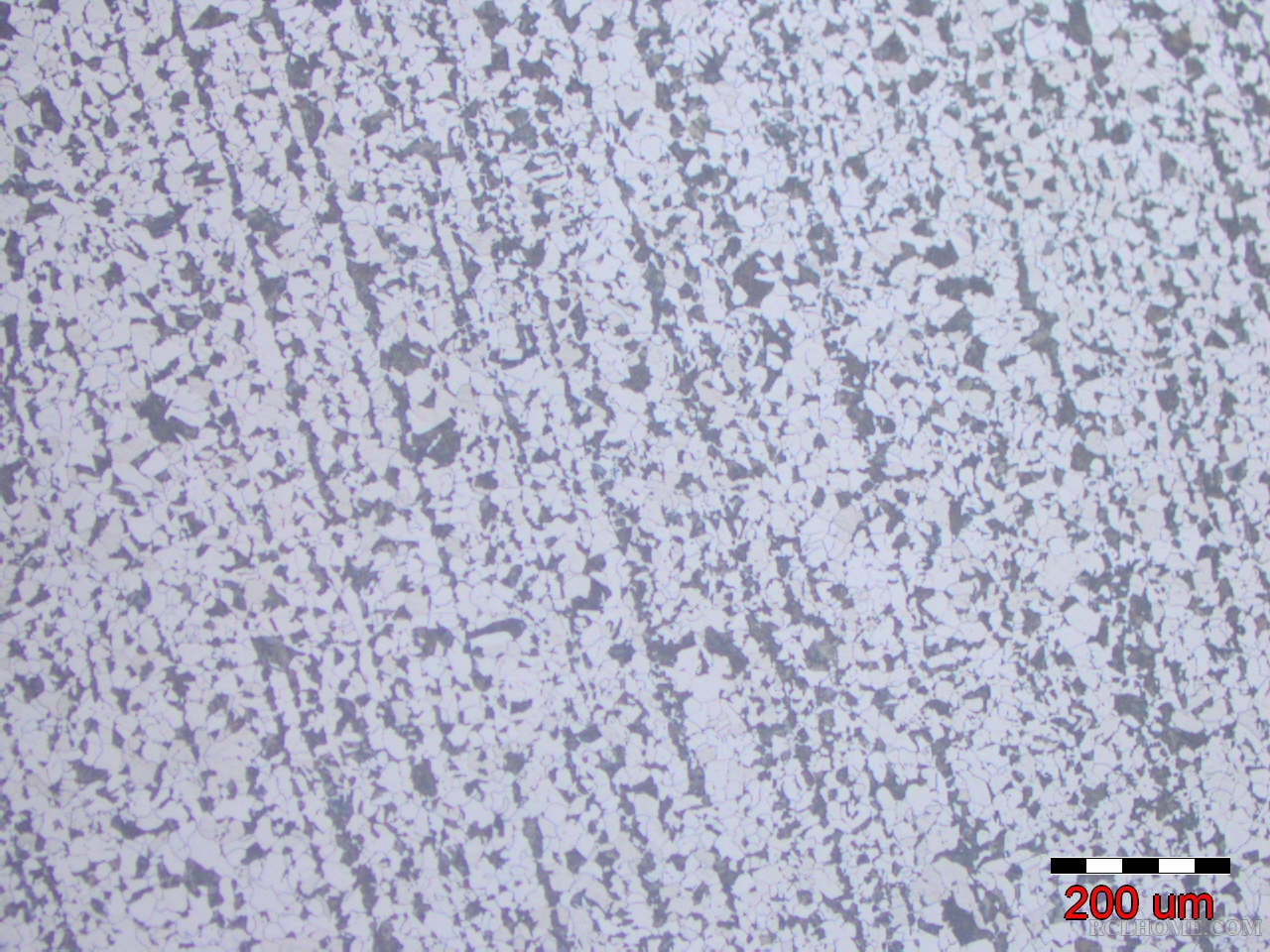

这是一个变形要求很高的渗碳件,材料是20CrMo,我们检查了毛坯情况,见附图,大家看看这个毛坯有问题吗?
200X
200X
纵向 100X
纵向 100X

发表于 2013-1-9 13:30:44 | 显示全部楼层
要求变形很严,组织还需要细化。

发表于 2013-1-9 13:36:04 | 显示全部楼层
以上几张组织很好,正火组织1级、晶粒度至少8级,不知楼主最后一张是制样问题(有带状)
 楼主| 发表于 2013-1-9 13:38:58 | 显示全部楼层
前面是横向剖面,最后一张是纵向剖的,专门看带状的
发表于 2013-1-9 14:18:59 | 显示全部楼层
等温正火出来应该不是这样啊,好像有混晶(不知叫法准不准确,意思就是组织不是特别均匀)
最后一张到底是原材料带状还是金属流线?
发表于 2013-1-9 14:33:45 | 显示全部楼层
高变形量来的话,这个组织会开裂的。

这个材料是客户拿来准备做试验的,做之前我先剖了个看毛坯,从客户那里了解的情况看,做的不是等温退火,应该是普通正火处理。
最后一张是带状,就是不清楚这样的带状应该判几级,会不会影响变形?

发表于 2013-1-9 17:05:04 | 显示全部楼层
带状组织2级

发表于 2013-1-9 17:08:52 | 显示全部楼层
带状3级以内就合格,至于热处理变形,最好再高温回一下。

我认为开裂的可能性比较小,不知楼主的产品结构,这个材料的变形敏感性算小的。我曾遇到过带状比这个严重的,但齿轮截面均匀对称,结果我担心的变形问题没有出现。

发表于 2013-1-11 16:27:51 | 显示全部楼层
如果大家任务这种组织不合格的话,那么从事齿轮预备热处理的厂家都要关门了。
从齿轮渗碳角度来讲,该组织已经相当不错了。
带状问题原材料问题,通过正火很难改善。
晶粒度并不是越细越好,组织过分细密,对于机加工难度很大。

发表于 2013-1-12 07:35:13 | 显示全部楼层
你检测部位是哪里?这个很重要,不知道你第一张和第二张是产品的哪个部位,看最后两张有带状倾向,顺便说一句,正火主要看晶粒是否均匀,跟大小也有关系,但不是主要关系

带状组织一般是金属材料中两种组织组分呈条带状沿热变形方向大致平行交替排列的组织,比如严工那张图片中,接近等轴晶状的铁素体和珠光体组织的平行交替分布。
纤维状一般所有组织都沿冷变形方向拉长,变形量大时,显微镜下分辨不出到底是铁素体还是珠光体或者是其它什么组织,只是一些粗纤维状的纹路。可惜我10年前的样品都扔掉了,钢丝冷拔后是典型的纤维组织,图片也因为是胶片冲印出的照片不利于保存而损坏了,否则可以给鲍工看看。

发表于 2013-1-21 22:20:35 | 显示全部楼层
可惜纵向的没有500倍的照片,金相组织细节不能确定,感觉温度没有达到950度,有少量的不好组织成分,如魏氏组织及轻微的带状,重要的是带状分布的区域,如在齿形上对控制变形极为不利。没有经过等温正火。只能说是一般意义上的合格的普通正火工件。

发表于 2013-10-8 22:27:46 | 显示全部楼层
有几张晶粒过于细碎,还有一张有带状倾向,这些都不利于机加工。带状严重的话,容易把工件撕破。
