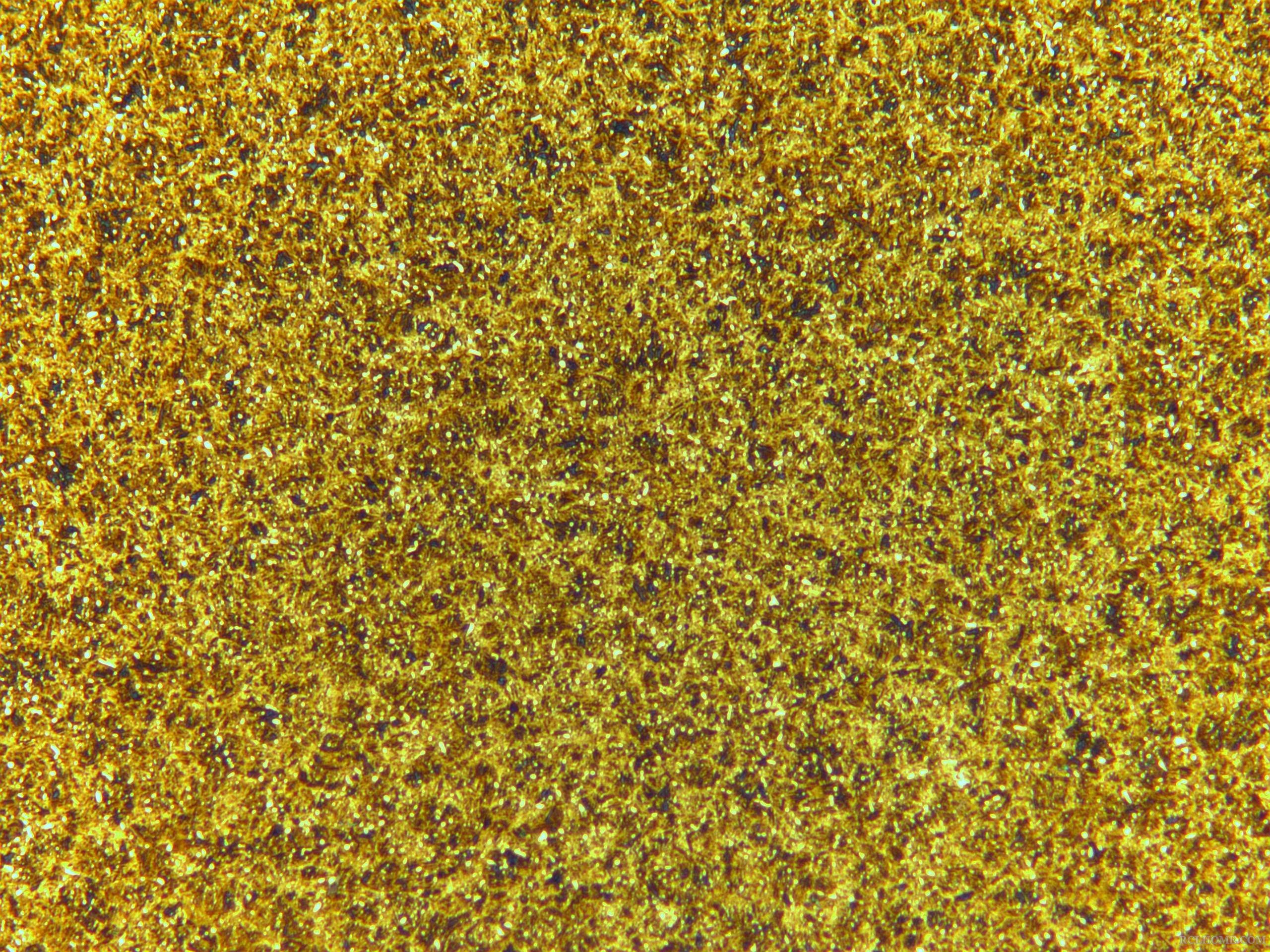

零件为滚珠轴承里面的滚珠  要求硬度62-67HRC 检测出来硬度只有58左右!

这个应该有60+了吧

淬火后硬度是多少?回火温度和时间是多少?

有可能是冷却不够出现了黑色部分下贝氏体

同意村长的意见,测试有问题
