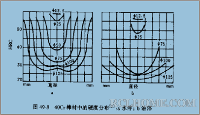

见下图 40Cr 淬透性曲线 , 可能有参考价值

 楼主| 发表于 2013-1-9 21:56:26 | 显示全部楼层
谢谢  太感谢了
