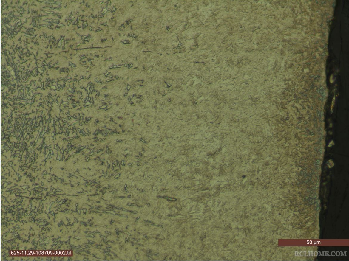

这组织怎么形成的?

请交代一下材料及热处理工艺,方便大家回帖讨论。

发表于 2013-11-29 12:19:06 | 显示全部楼层
是不是脱碳了?

 楼主| 发表于 2013-11-29 15:47:45 | 显示全部楼层
30CrMo              我把试样切烧了!
发表于 2013-11-29 15:51:52 | 显示全部楼层
心情 发表于 2013-11-29 15:47
30CrMo              我把试样切烧了!
如此说来是组织发生变化了,非脱碳乎。
能告诉一下显微硬度值吗?

发表于 2013-11-29 15:54:46 | 显示全部楼层
表层是淬火马氏体,中间是回火马氏体或回火屈氏体,过渡区有珠光体

发表于 2013-11-29 16:06:58 | 显示全部楼层
原来在刀具厂时磨床磨“糊”的工件和这个有点像,就大胆猜测了。

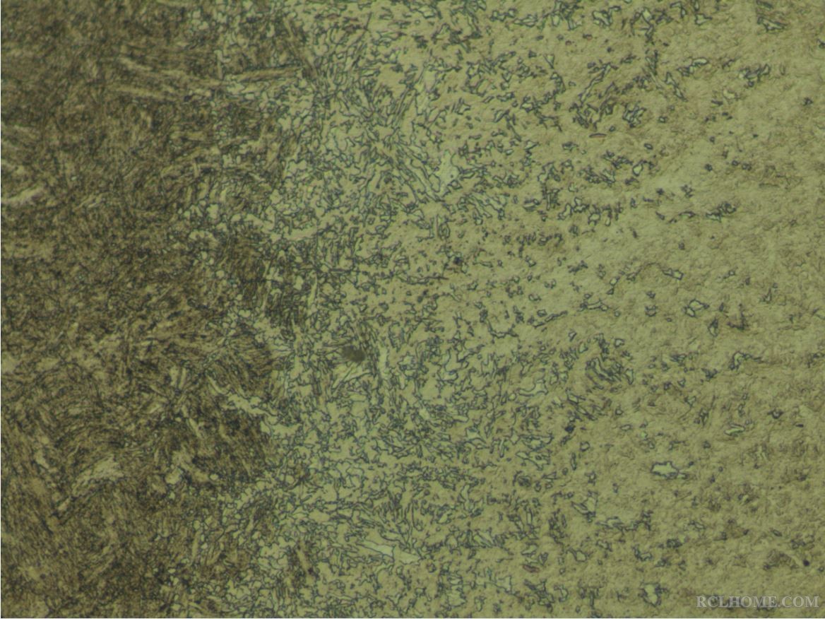

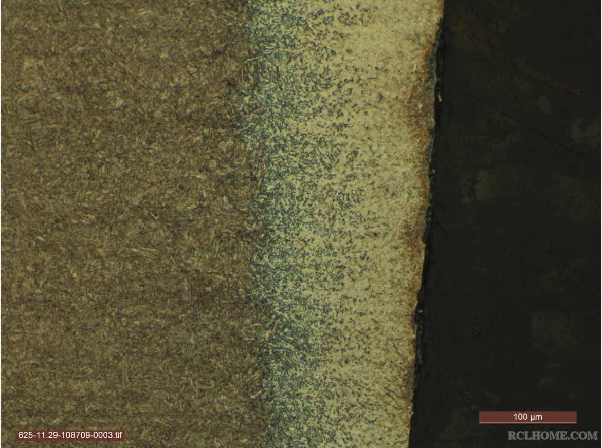

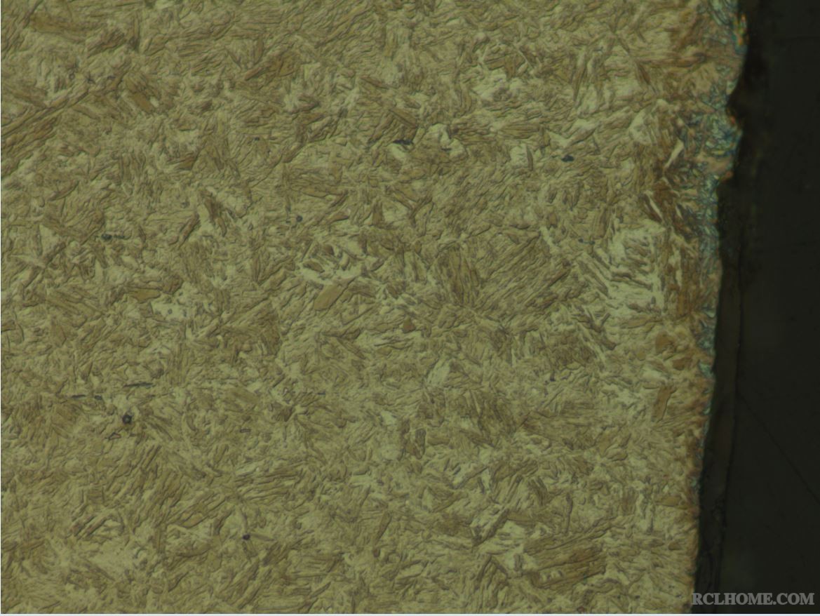

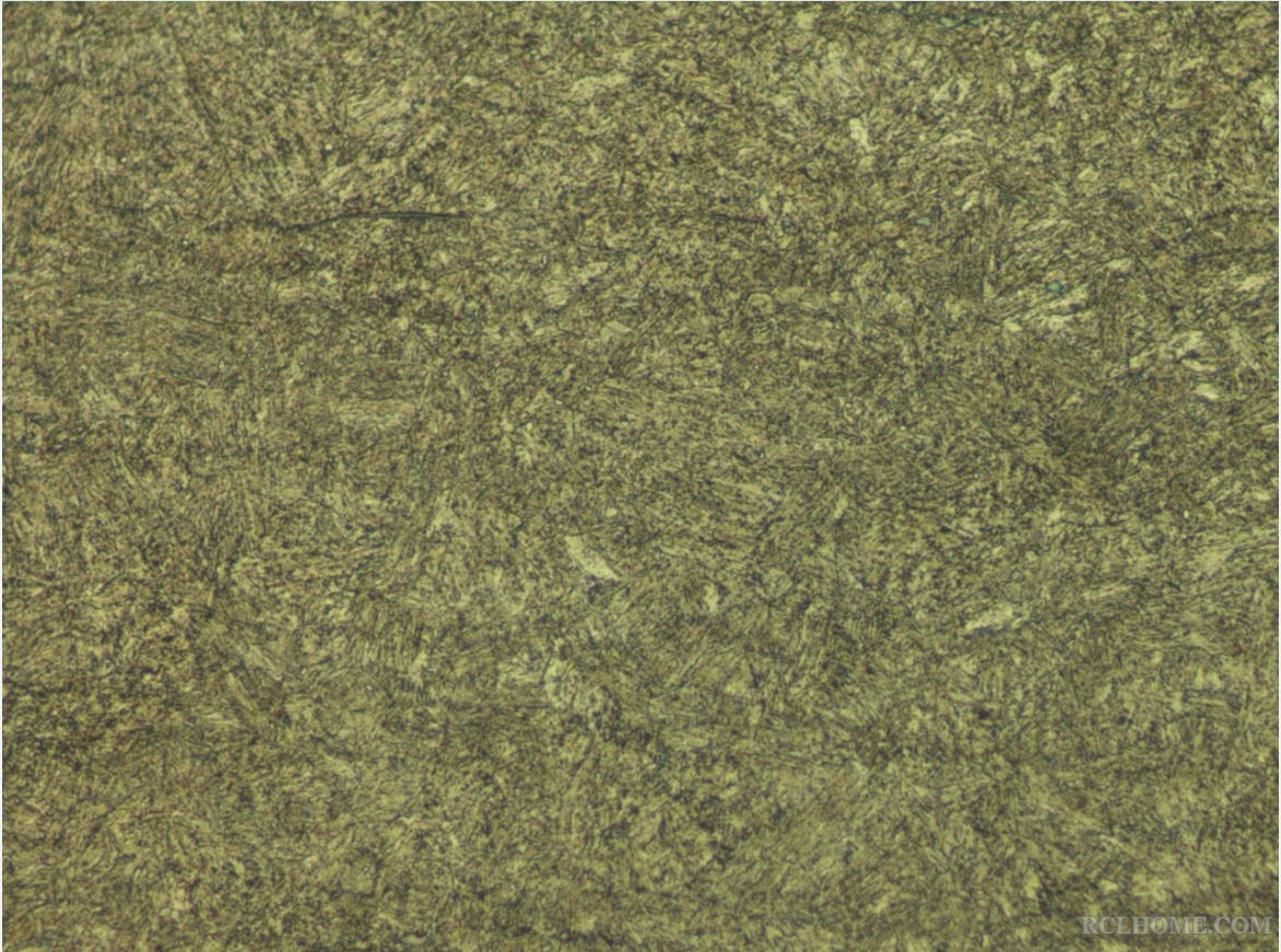

 楼主| 发表于 2013-11-29 16:07:42 | 显示全部楼层
没打硬度!来几张500倍照片吧!

发表于 2013-11-29 16:11:54 | 显示全部楼层
可能性还是有的。不离谱。
发表于 2013-11-29 16:19:37 | 显示全部楼层
心情 发表于 2013-11-29 16:07
没打硬度!来几张500倍照片吧!
百花齐放啊!
发表于 2013-11-29 21:10:27 | 显示全部楼层
烧伤的,我之前也发过类似的图,LZ的显微镜是徕卡的?
发表于 2013-11-29 21:20:26 | 显示全部楼层
你能猜出显微镜的品牌?
发表于 2013-11-30 08:40:50 | 显示全部楼层
搬运工 发表于 2013-11-29 21:20
你能猜出显微镜的品牌?
高工不信可以先问他,如果是我在说原因。
发表于 2013-11-30 08:47:26 | 显示全部楼层
清淡 发表于 2013-11-30 08:40
高工不信可以先问他,如果是我在说原因。
我不是不信啊!
只是问问而已。
发表于 2013-11-30 09:20:03 | 显示全部楼层
搬运工 发表于 2013-11-30 08:47
我不是不信啊!
只是问问而已。
高工那么早,看比赛啊?我看过奥林巴斯和其他显微镜,他们自带软件对那个标尺设定不一样,但是这个标尺就很像徕卡的,一开始就是这样,而且我用过的几台显微镜里面,徕卡是我用的最多的。我只是猜的,问问楼主才知道。
签到天数: 449 天
47
1174
5660
5660
 楼主| 发表于 2013-11-30 10:02:00 | 显示全部楼层
清淡 发表于 2013-11-30 09:20
高工那么早,看比赛啊?我看过奥林巴斯和其他显微镜,他们自带软件对那个标尺设定不一样,但是这个标尺就 ...
是莱卡的
