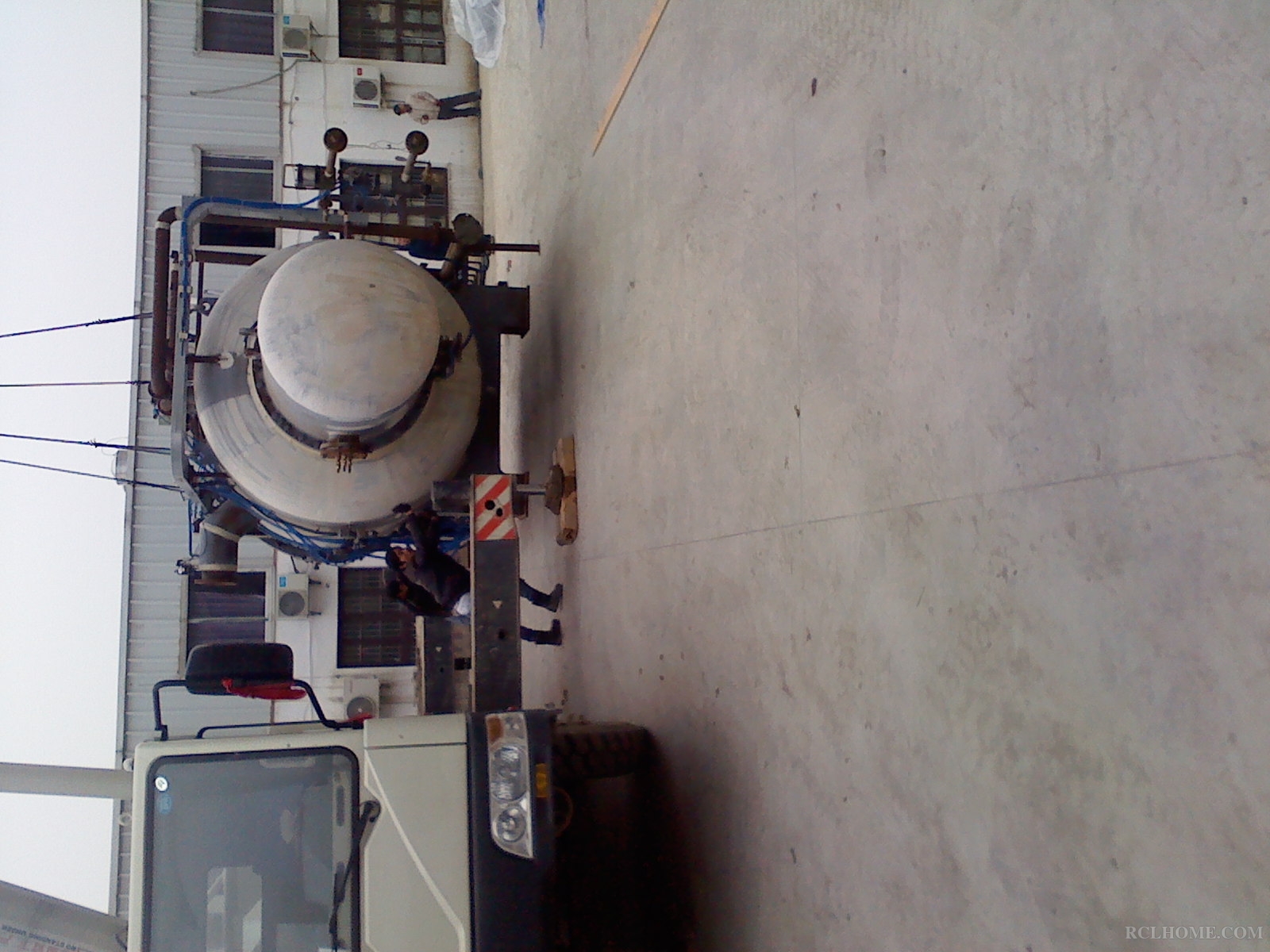

让大家看看我们公司的新真空炉
签到天数: 116 天
298
1838
1838
发表于 2013-1-9 18:50:01 | 显示全部楼层 |阅读模式
由于我们和对方签订了保密协议其他不方便多说!
慕山慕水 + 5 感谢分享,旋转一下更好!
发表于 2013-1-24 11:42:47 | 显示全部楼层
从形状看应该为单室高压气淬炉。
从真空接口来看应该是两级真空泵中真空。
从人与设备的比例来看,设备有效加热区比较大,可能达到1000*1000左右。
最高气淬压力估计为6Bar。
能否多放些图片,好猜得更准一点。

发表于 2013-1-24 19:20:48 | 显示全部楼层
这台真空炉怎么锈了,看不出是台新炉
签到天数: 405 天
1523
好好学习 天天向上
11033
发表于 2013-1-24 19:28:13 | 显示全部楼层
既然有保密协议,就不要发在论坛上吗?论坛高手太多
和那边那个论坛申兴一说的是一样话。
楼上说怎么绣了,可能人家是到公司装好了,在上油漆吧!不至于搞个旧炉子在这里炫耀一下吧

发表于 2013-11-7 19:23:02 | 显示全部楼层
此台炉至今没有投产,
发表于 2013-11-7 22:58:09 | 显示全部楼层
看到这个炉腿的结构也大概知道这台设备的来历,苏总应该知道设备的现状了,能否介绍一下。
我还想猜一下:是不是出现了风机过载的问题。

发表于 2013-12-25 09:29:48 | 显示全部楼层
换热器前置,位于风机进风口,设备上未见执行机构,猜想应该是圆形热场,看这个大小,至少在101015以上。粗真空系统,设备应该是主攻压铸和塑胶(车灯)模具,压力不会太高防止淬裂,国内这种设备还没人做过10bar以上的。
其他的说具得罪人的话,刮腻子倒是不遗余力,管道部件包括风机法兰都没有做好应有的保护,锈蚀严重。腻子一刮,焊接质量无从考察,严格来说,我们的焊缝是不允许刮腻子的。
