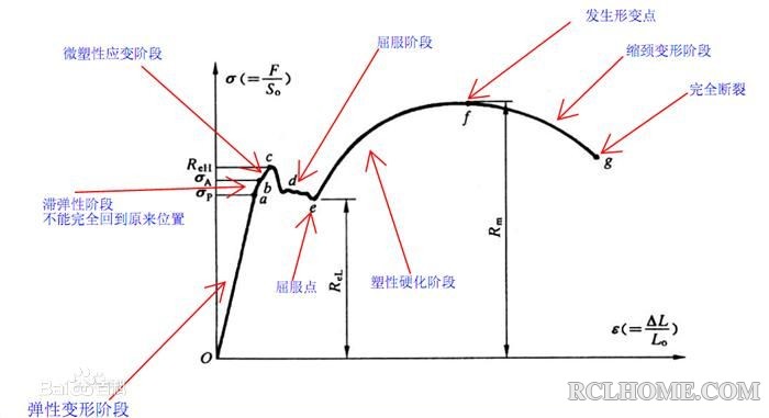

颈缩是由于塑性变形引起的宏观变形,塑性变形会产生加工硬化,冷拔钢丝经过拉拔断面尺寸变小,如果金属不产生加工硬化并提高强度,那么钢丝就可能被拉断;塑性变形提高内能,使其化学活性提高,腐蚀速度增快

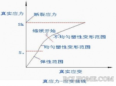

有没有听说过真应力-真应变曲线呢?
 楼主| 发表于 2013-12-2 15:07:08 | 显示全部楼层
真应力应变曲线是将拉伸曲线求导后得到的。
应力-应变曲线中的应力和应变是以试样的初始尺寸进行计算的,事实上,在拉伸过程中试样的尺寸是在不断变化的,此时的真实应力S应该是瞬时载荷(P)除以试样的瞬时截面积(A),即:S=P/A;同样,真实应变e应该是瞬时伸长量除以瞬时长度de=dL/L。下图是真应力-真应变曲线,它不像应力-应变曲线那样在载荷达到最大值后转而下降,而是继续上升直至断裂,这说明金属在塑性变形过程中不断地发生加工硬化,从而外加应力必须不断增高,才能使变形继续进行,即使在出现缩颈之后,缩颈处的真实应力仍在升高,这就排除了应力-应变曲线中应力下降的假象。
发表于 2013-12-2 15:28:52 来自手机 | 显示全部楼层
塑性阶段是施加外力使位错线运动摆脱“柯氏气团”
