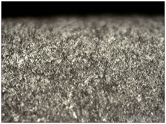

这里有一幅400倍的碳化物

       这个应该可以满足你那客户的要求

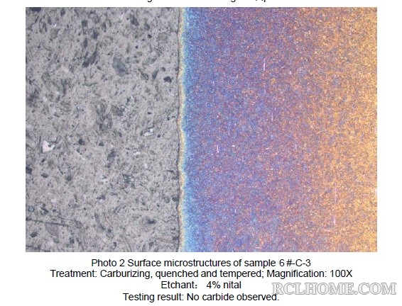

我们的零件的表面:
发表于 2013-12-3 10:36:50 | 显示全部楼层
aaron01 发表于 2013-12-3 10:33
我们的零件的表面:
隐约有小白点。不知是何物?
发表于 2013-12-3 10:38:00 | 显示全部楼层
吉祥如意 发表于 2013-12-3 10:36
隐约有小白点。不知是何物?
一定不是碳化物,不信可以放大看

          这个是100倍图片吗?左边部分为芯部组织?
发表于 2013-12-3 10:53:00 | 显示全部楼层
左边是镶嵌料,右边是心部。 是100X照片。
