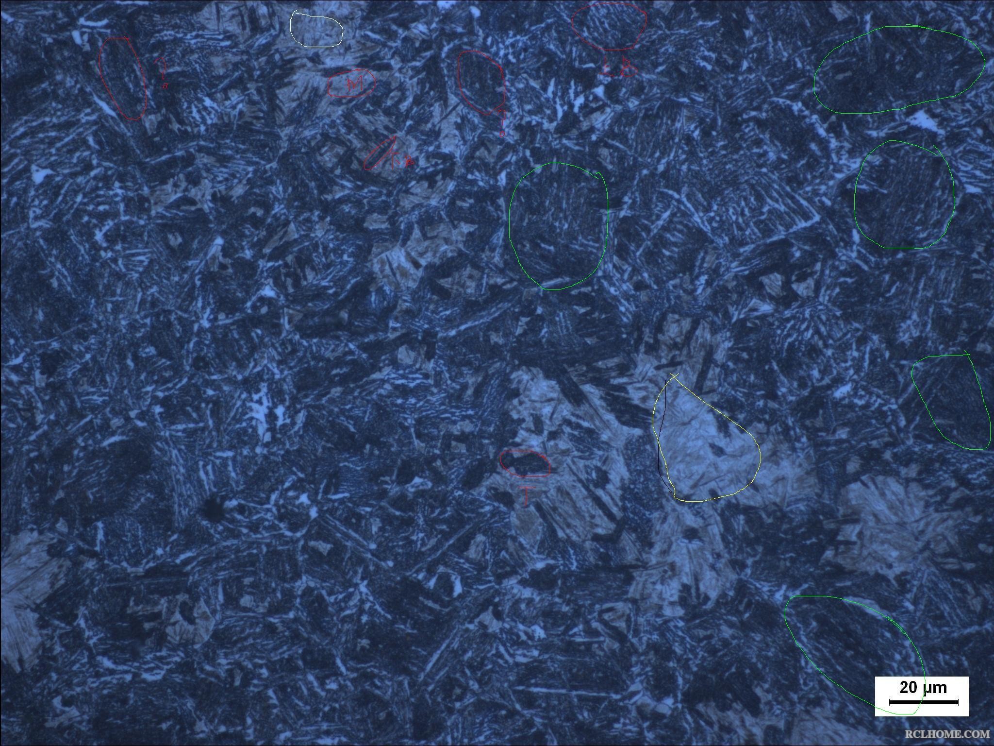

42CrMo淬火态过渡区.JPG 图中除了我圈出来的组织还有别的组织没?打问号的组织是?{:soso_e181:}

楼主 你那个灰色组织是马氏体 不知我圈的这个是马氏体吗?混晶的知识又记不得了,不知算不算混晶。
是马氏体!  发表于 2013-12-6 13:06

板马 有
不过还有很多屈氏体
还有部分铁素体
不知道距离表面多少

我觉得你问号圈里可能是板条马氏体,不知道工艺和工件尺寸是怎么样的。

不知楼主考虑到显微成分的偏析情况木有?

版主说的对,偏析会照成临界冷速不一致,相同的冷速会得到不同组织,这个也算正常淬火心部组织吧,我只是想搞清各形态的官方名字便于日后分析

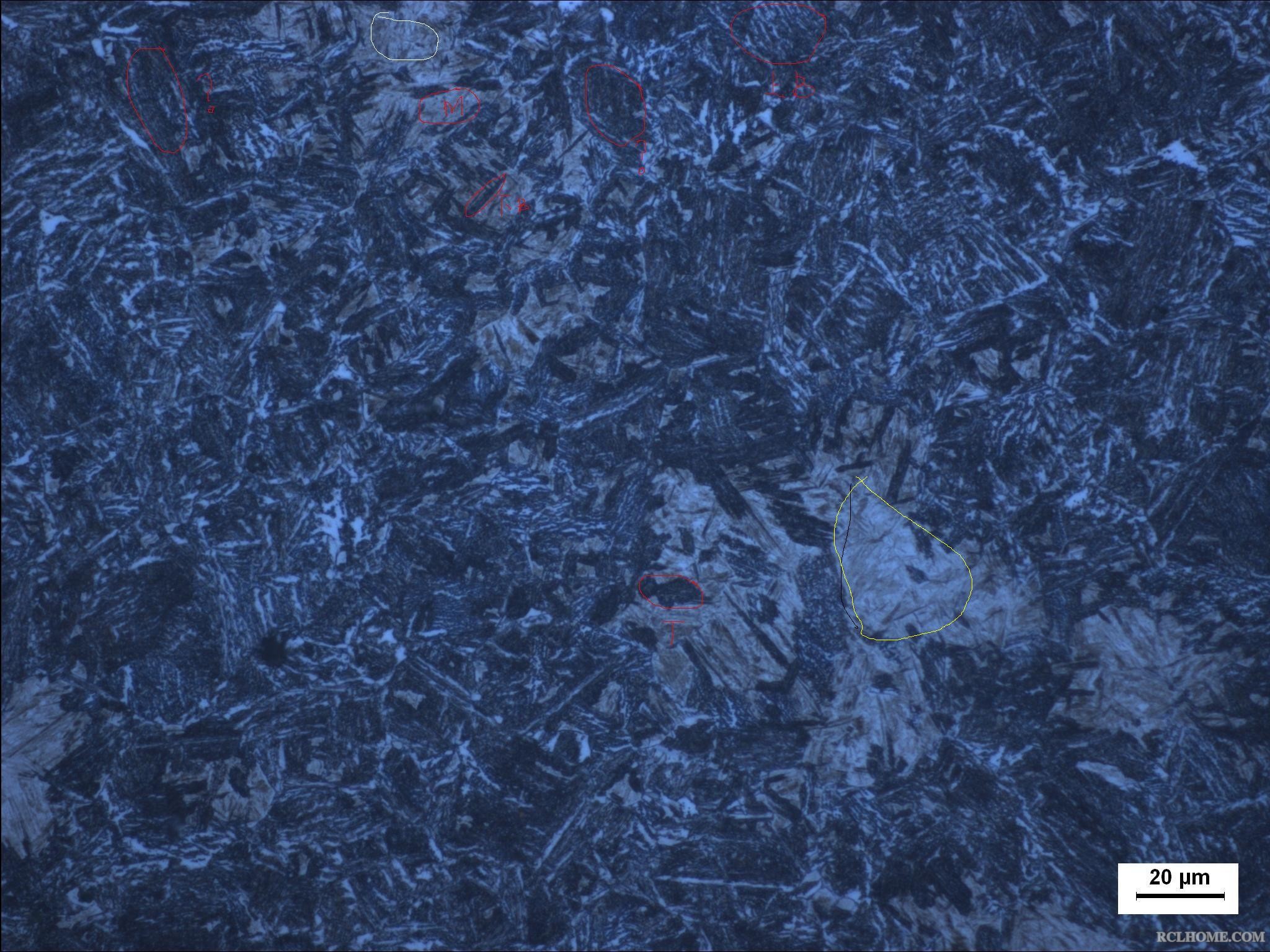

130221xb0zv0e1b1yjyy5u.jpg 请教一下版主,物品绿色圈起来的是什么组织?希望您能给点意见{:soso_e181:}

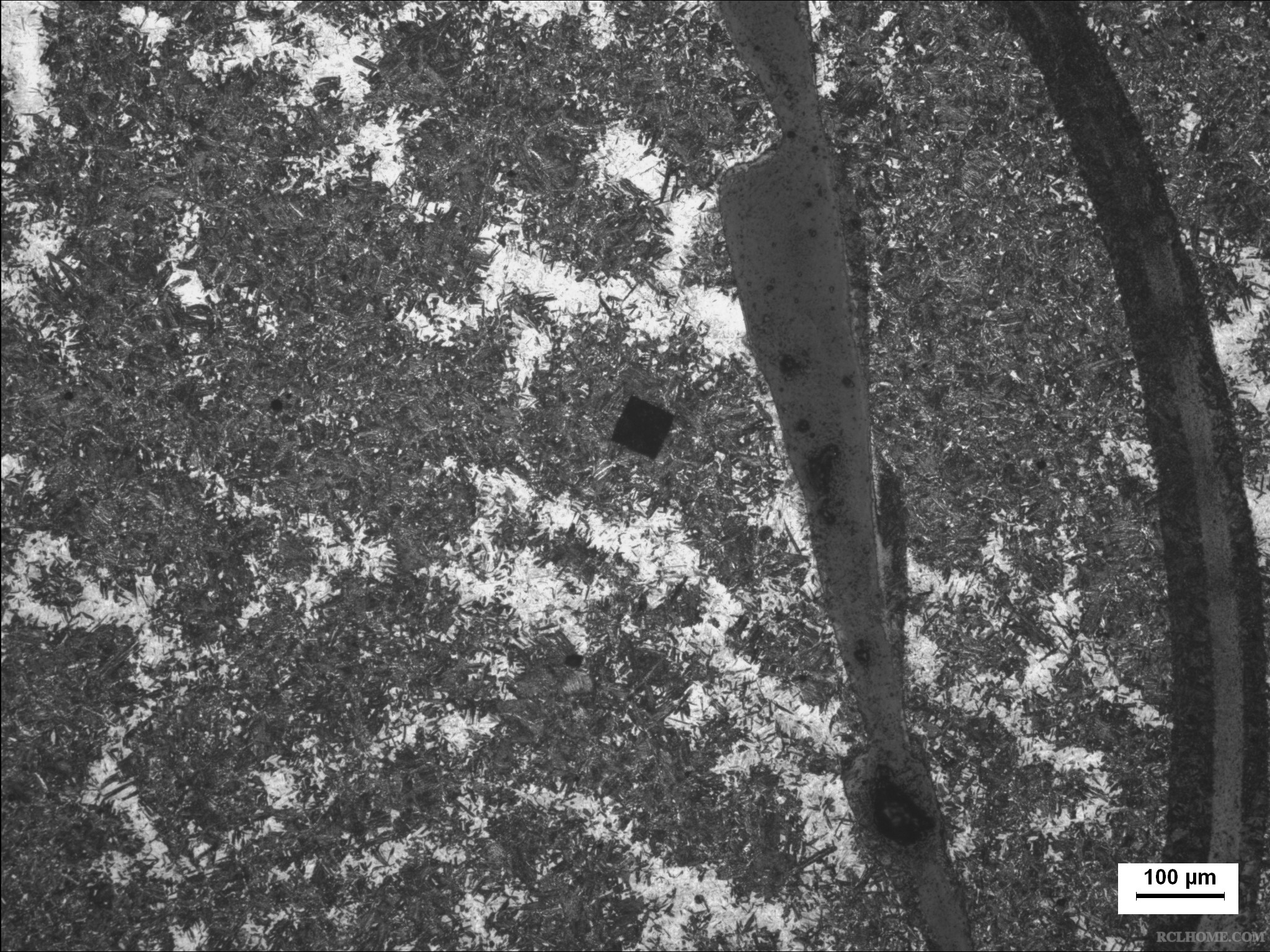

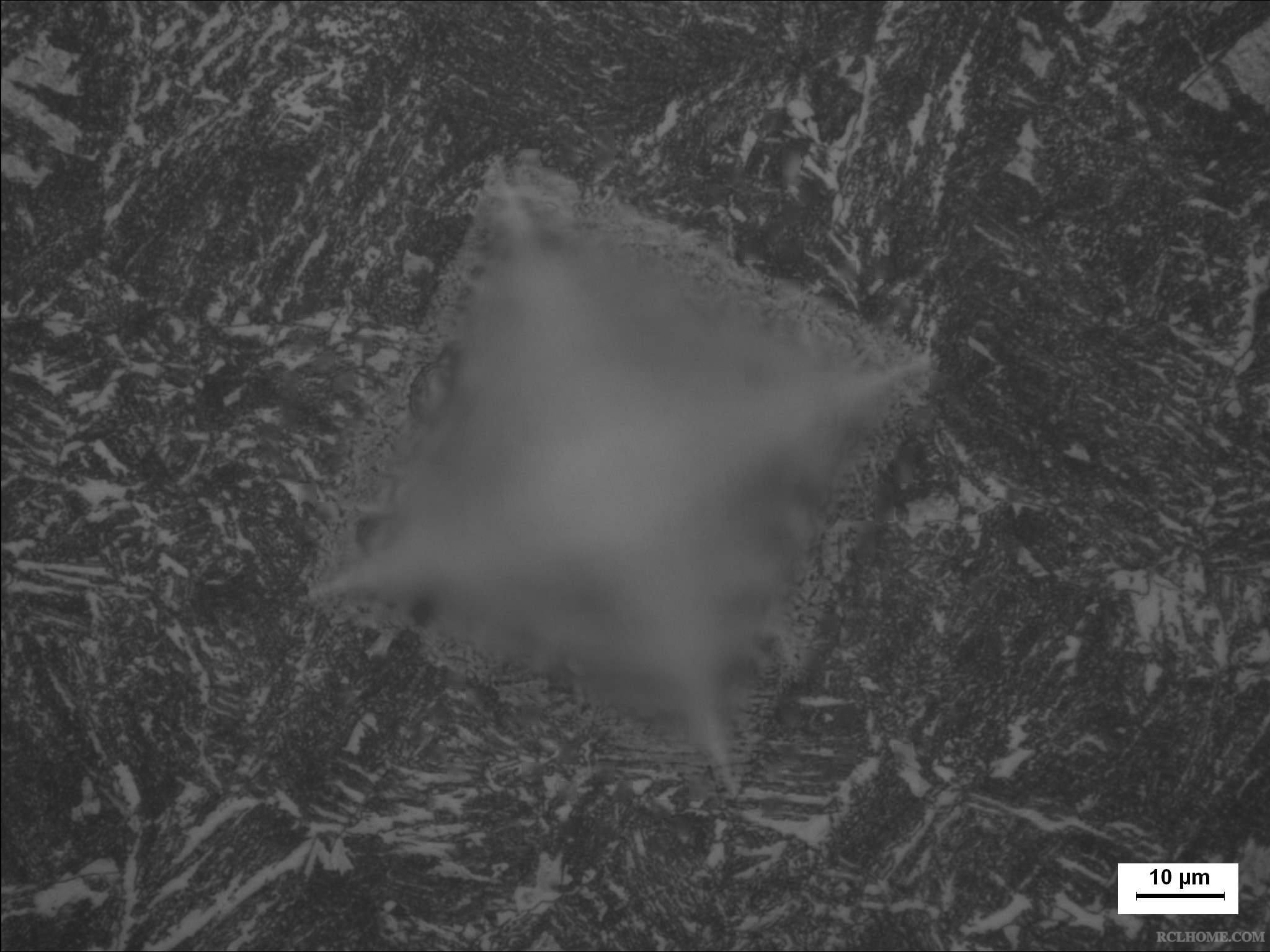

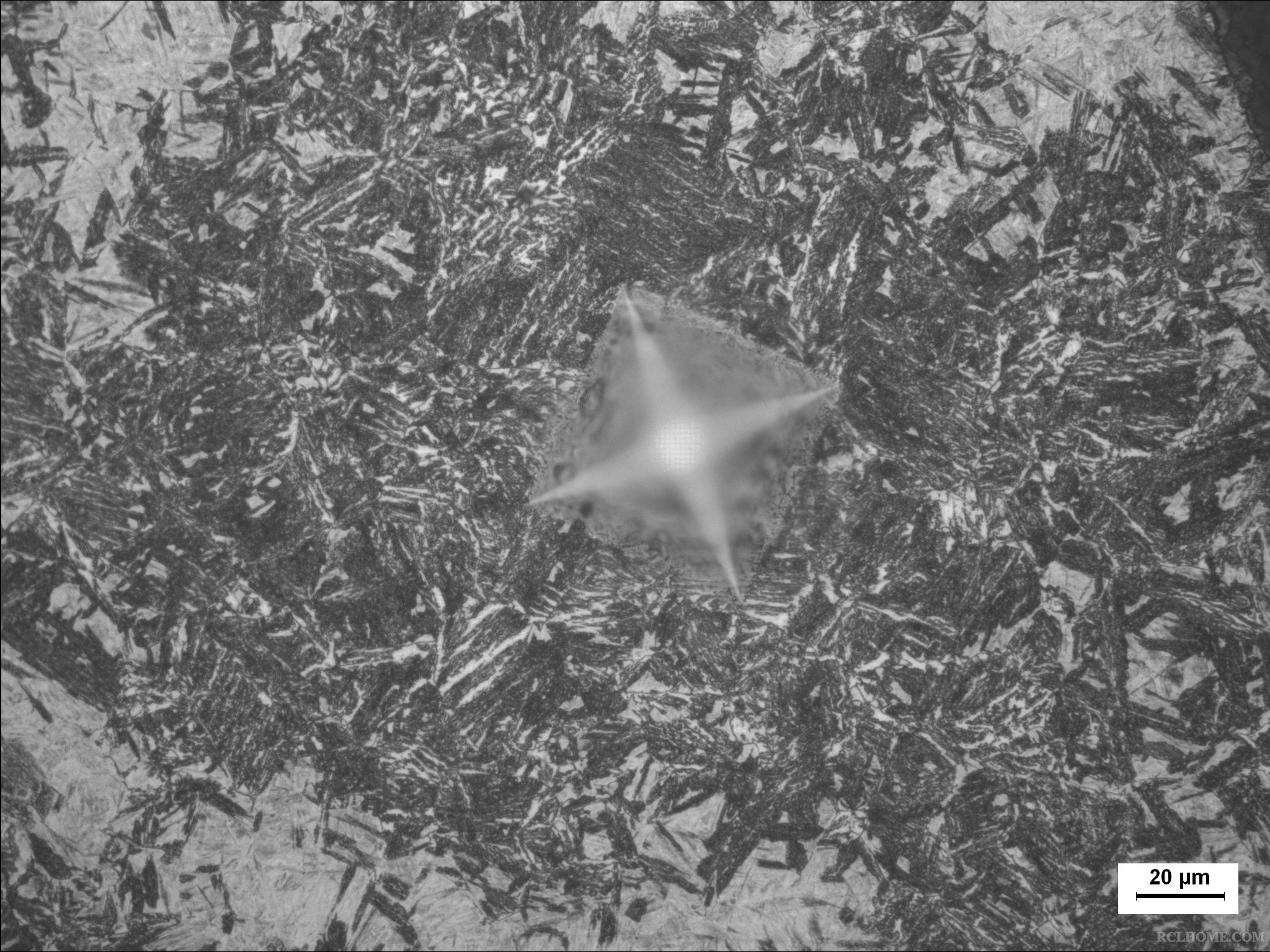

分别是1000X,500X,100X,黑色“那坨”硬度28HRC,是什么组织?

贝氏体。。。。。。。。。。。
是粒状B?

图片中圈圈里是什么组织?铁素体么

白色区域内的显微硬度测试过吗?

我认为是T
