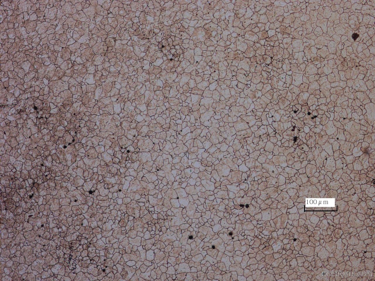

奥氏体晶粒度几级?
100X

 楼主| 发表于 2013-12-6 16:52:03 | 显示全部楼层
新手,自学中,伤不起啊,求各位大神指点指点{:soso_e181:}
发表于 2013-12-6 17:08:29 | 显示全部楼层
          这个晶粒度可判为7级了,就是不太均匀

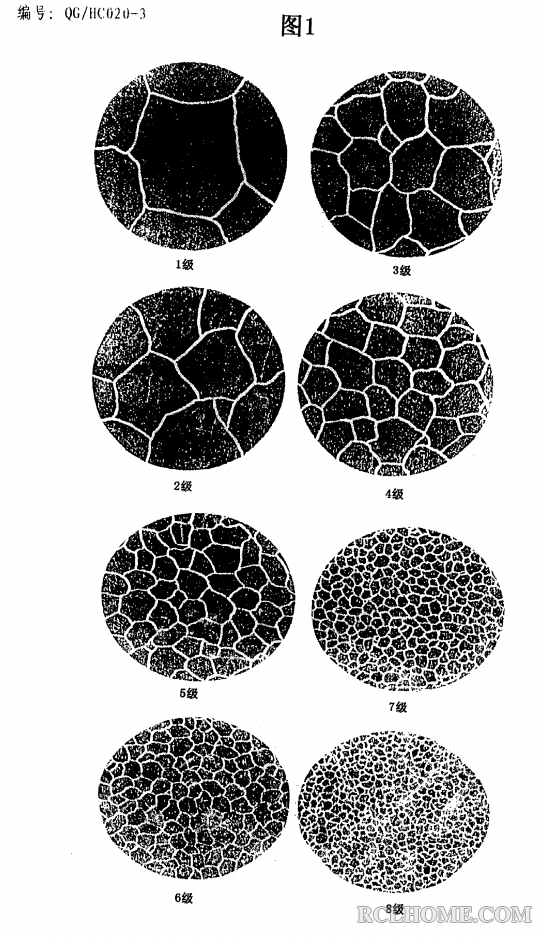

自己可对照一下看看
钢件毛坯的技术要求及检验方法-03.pdf
107.07 KB, 下载次数: 21

发表于 2013-12-6 18:23:16 | 显示全部楼层
七级,参考GB/T 6394表5内容参考标准(1.17M)
发表于 2013-12-6 18:43:21 | 显示全部楼层
这个腐蚀的不错,几乎每个晶粒都腐蚀出来了{:soso_e179:}

发表于 2013-12-6 23:13:45 | 显示全部楼层
腐蚀的效果确实不错!如果不严格评级,为7级,严格评级,需用显微镜配置的软件来评级,用截点法,能评到小数点后两位。

 楼主| 发表于 2013-12-7 08:16:38 | 显示全部楼层
S355J2G3的,我想问下那个标准评级图的图片直径都是800μm吗?

 楼主| 发表于 2013-12-7 08:19:52 | 显示全部楼层
心情 发表于 2013-12-6 23:29
渗碳淬火?   我以前在小日本公司天天要腐蚀渗碳淬火晶粒度,只要把腐蚀剂配好了,腐蚀晶粒度还是比较简单的 ...
这个钢算是比较好腐蚀的了,D2和H13腐蚀有点难度,把握不好,请问您这腐蚀剂怎么配的?

 楼主| 发表于 2013-12-7 09:17:42 | 显示全部楼层
孤鸿踏雪 发表于 2013-12-7 08:45
这个相当于国产那个牌号?
16Mn~20Mn,碳素结构钢

发表于 2013-12-9 17:48:12 | 显示全部楼层
感觉是低碳钢---晶粒度6级

发表于 2013-12-13 21:08:09 | 显示全部楼层
孤鸿踏雪 发表于 2013-12-6 17:08
这个晶粒度可判为7级了,就是不太均匀
孤老师,请问您一下。这里的晶粒度指的是钢原始组织的晶粒度吗? 几级晶粒度才好?晶粒度意味着什么呢?
晚辈愚昧,望回复。
发表于 2013-12-14 08:56:24 | 显示全部楼层
        金属平均晶粒度_金属平均晶粒度测定方法[ GB 6394-2002 ]
        渗碳齿轮的原始晶粒度一般规定为5~8级合格
