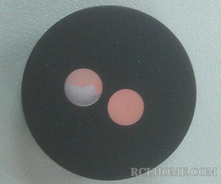

前因后果:隔壁化学室检验高纯无氧铜氧含量,将99.5%以上的紫铜用混合酸去除氧化膜后,置于石墨坩埚内,在氧氮仪内真空状态,燃烧后冷却取出。 咱弄了2颗熔锭,镶嵌抛光腐蚀后观察。。。。。宏观照片如下,手机拍摄。。。。。。。

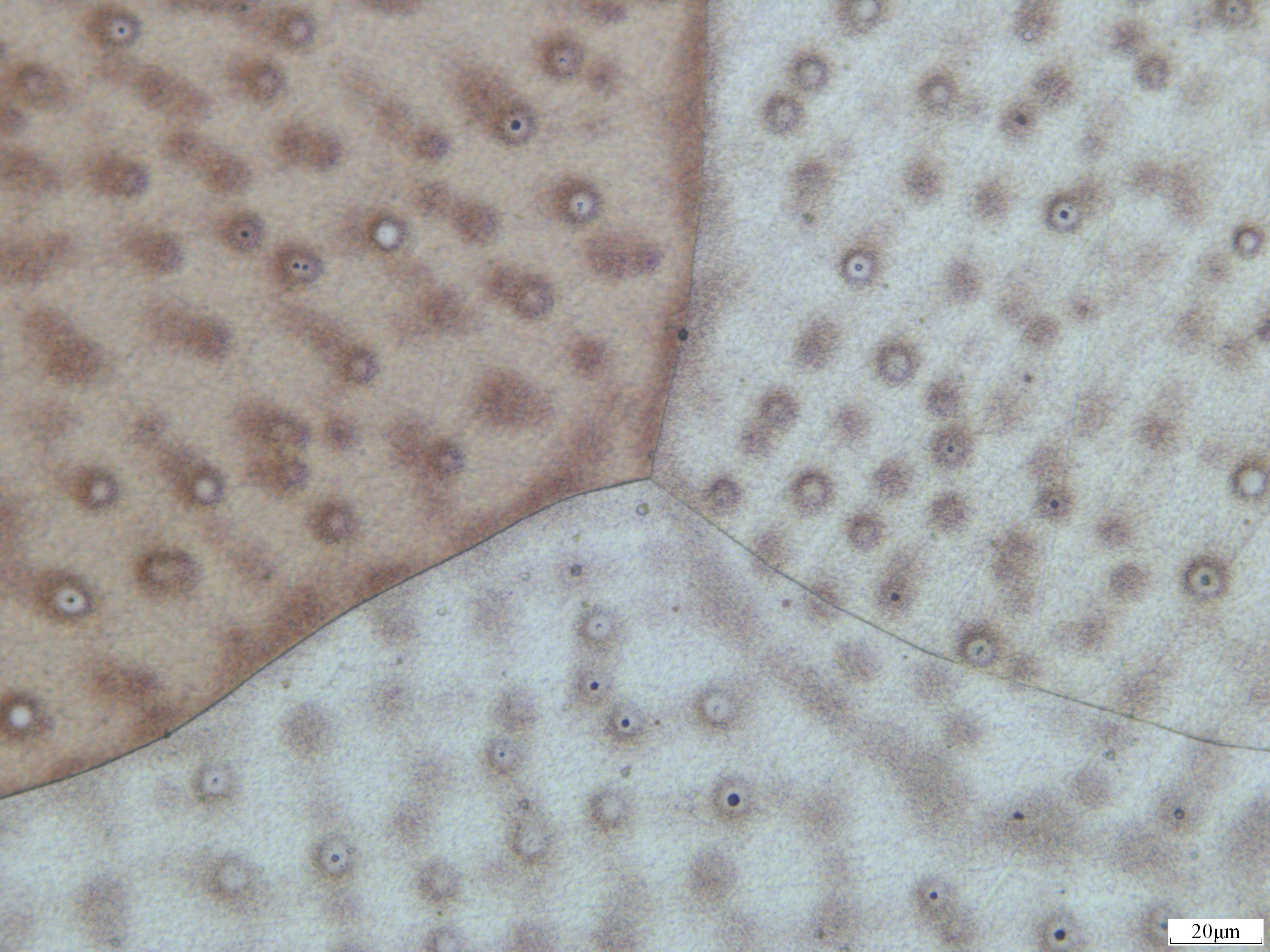

 楼主| 发表于 2013-12-6 20:07:25 | 显示全部楼层
得到了单晶。。。。。
左边的一颗熔锭为3个晶粒组成。右边整个都是一个晶粒组成。这种超高温快冷的结晶体,适用宏观晶粒度,肉眼即可发现晶粒大小。

发表于 2013-12-6 20:10:29 | 显示全部楼层
fengfeng 发表于 2013-12-6 20:07
得到了单晶。。。。。
左边的一颗熔锭为3个晶粒组成。右边整个都是一个晶粒组成。这种超高温快冷的结晶体, ...
真是单晶么?原理上怎么解释来?

 楼主| 发表于 2013-12-6 20:19:39 | 显示全部楼层
单晶!!!
组织都看过了,没有大角晶界,全部是胞状亚晶。根本不是树枝晶。
只能认为自发行核,坩埚同样经过了高温灼烧,没有激冷作用,坩埚锥形,冷却时下方冷速稍快,形成一个晶核,胞状生长。左边的,行核率稍高,形成3个晶核。金属高纯度,几乎没有成份过冷,快冷是胞状生长的原因,坩埚锥形,燃烧温度极高,熔体过热可能是单晶原因。单晶体结晶,基本没有任何疏松,缩孔等铸造缺陷。

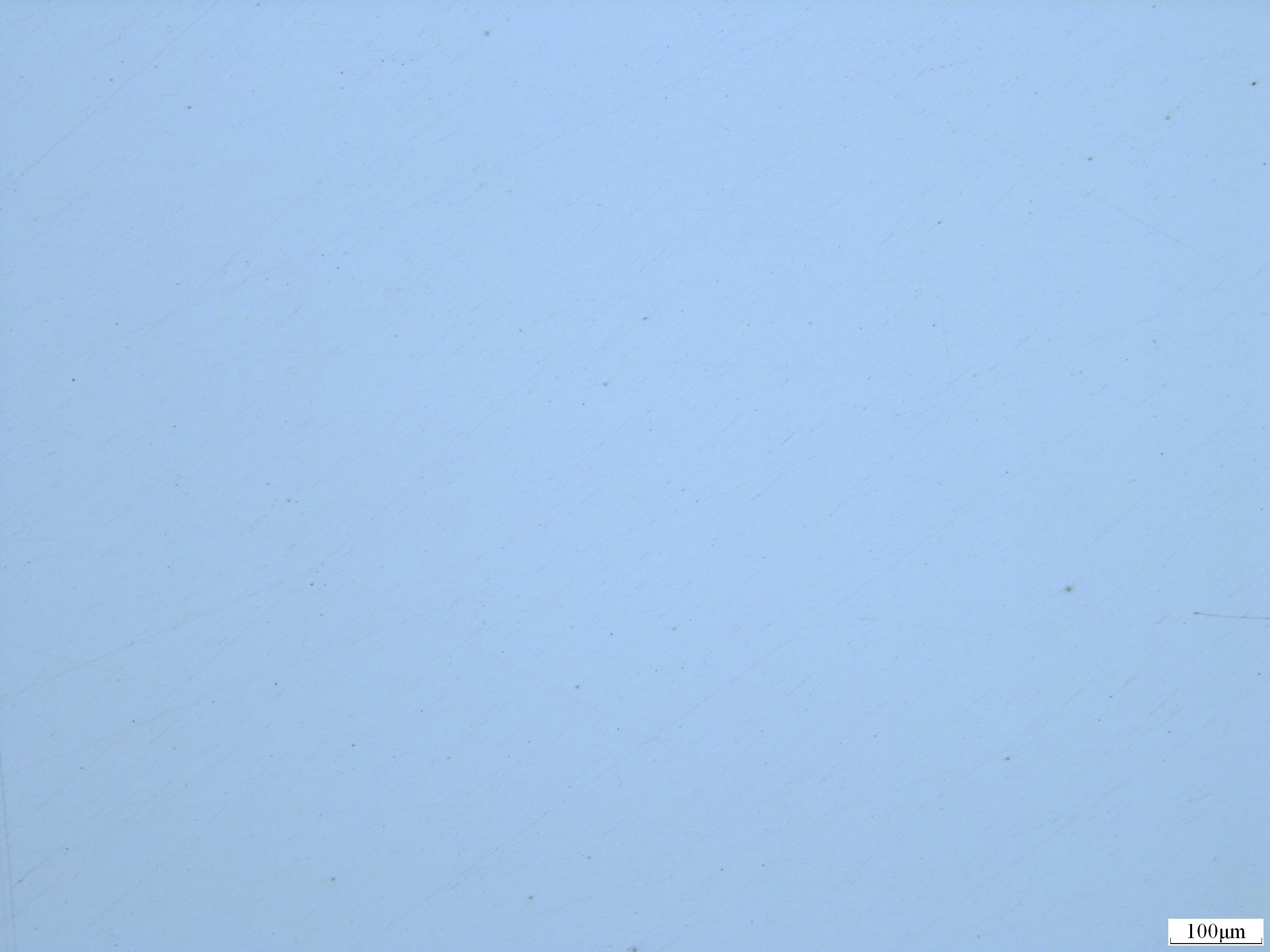

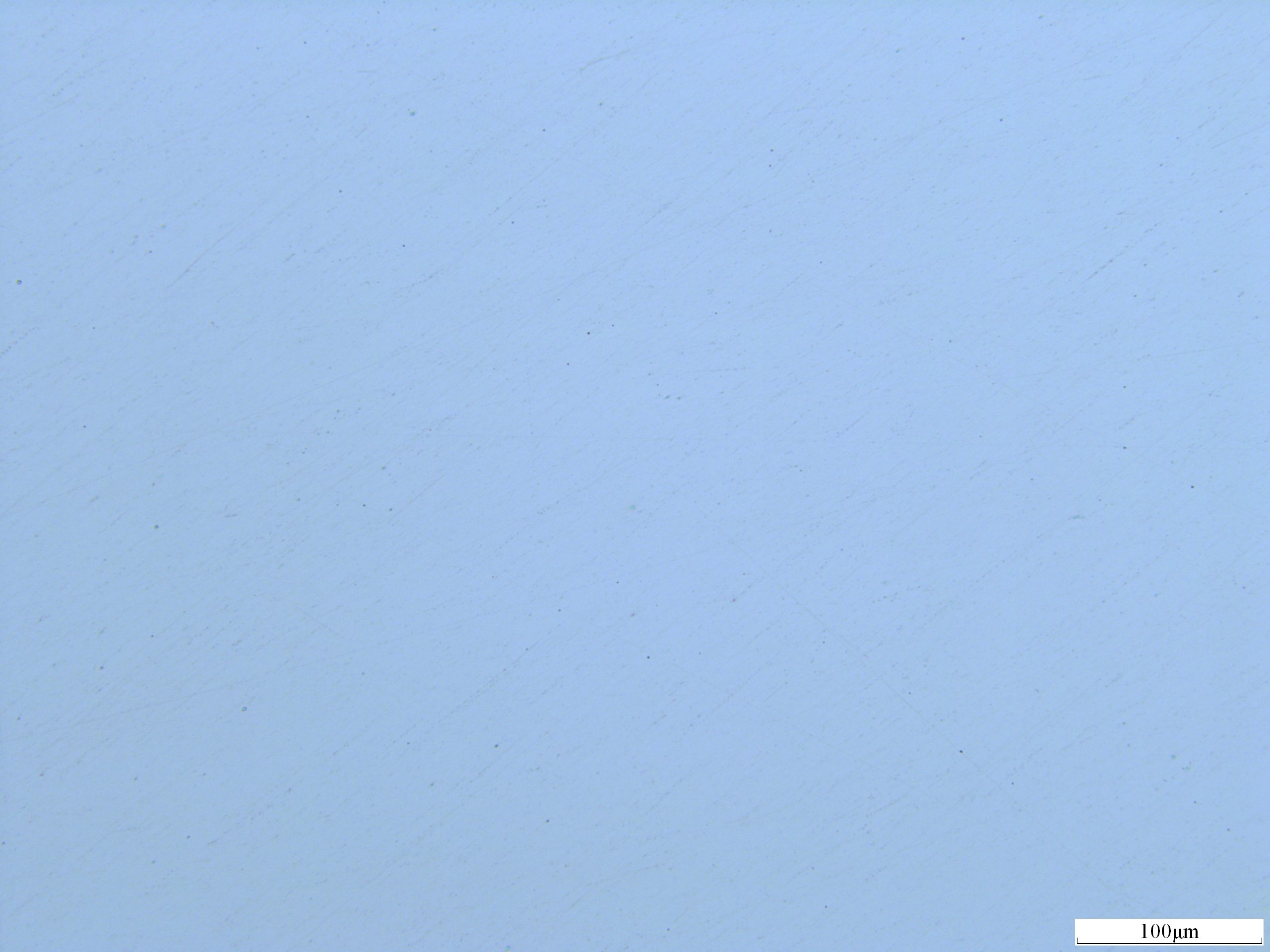

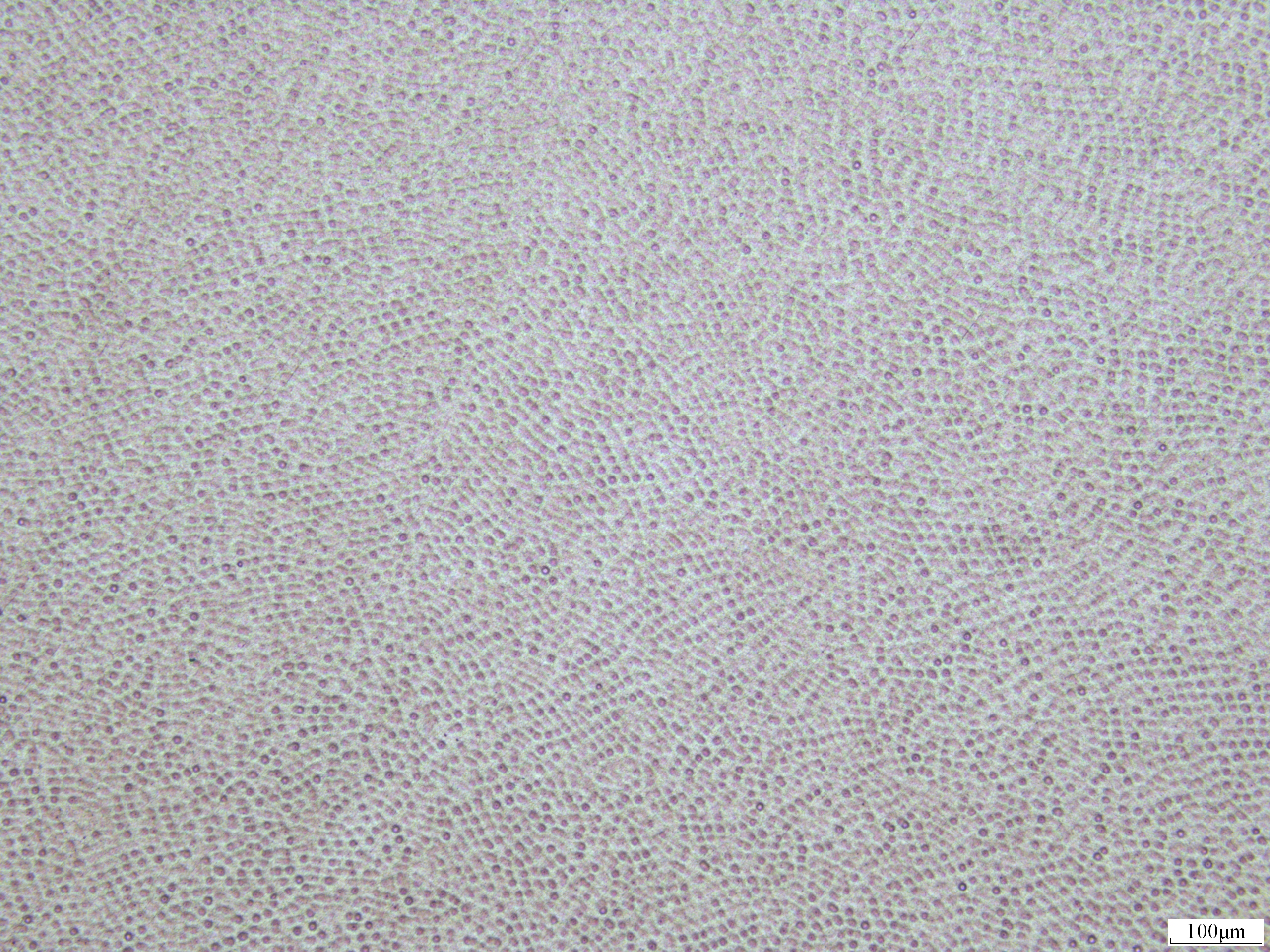

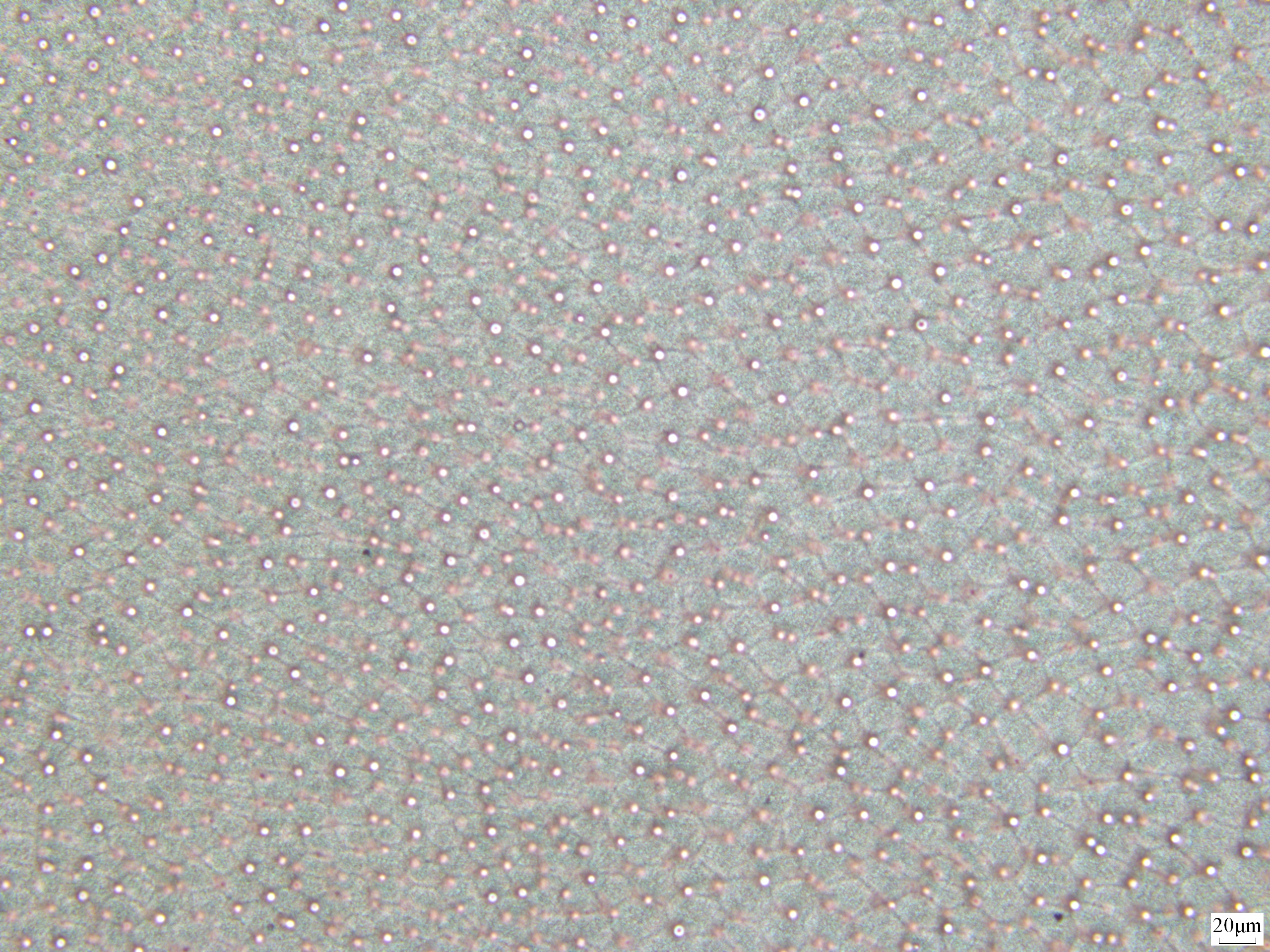

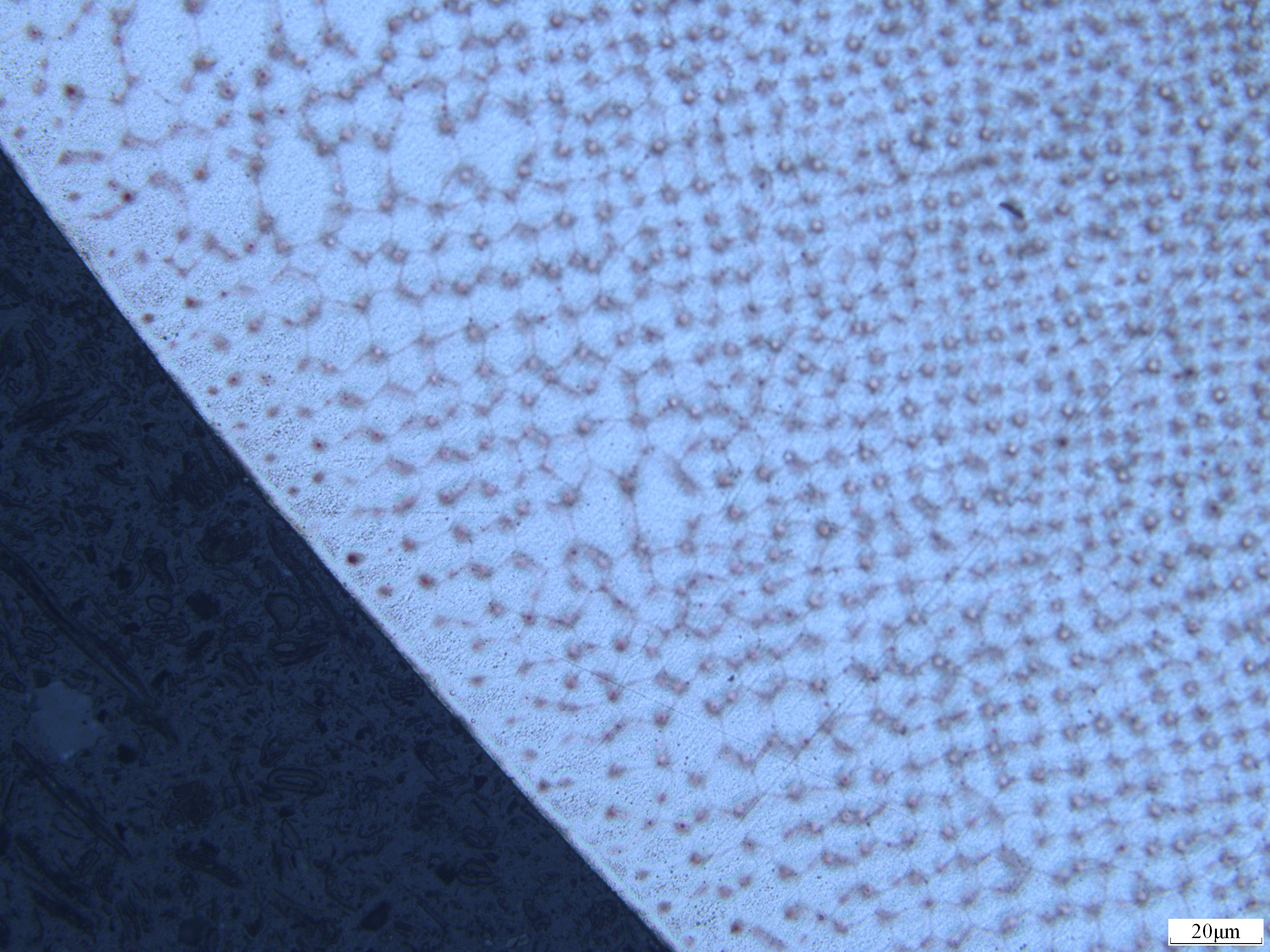

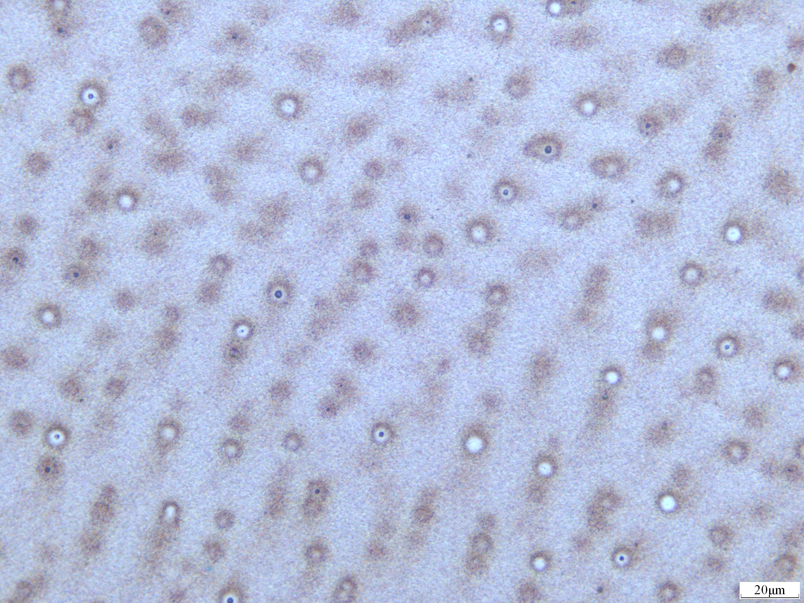

左边3晶粒照片
登录/注册后可看大图
单晶抛光态
登录/注册后可看大图
登录/注册后可看大图
单晶腐蚀态
登录/注册后可看大图
登录/注册后可看大图
登录/注册后可看大图
登录/注册后可看大图
登录/注册后可看大图
追求卓越 + 20 很给力!

 楼主| 发表于 2013-12-6 20:31:15 | 显示全部楼层
没有铸造缺陷,没有晶界(也就是没有位错),强度会有一个飞跃。

 楼主| 发表于 2013-12-7 10:19:42 | 显示全部楼层
石墨的坩埚对抑制非自发行核,起了多大的作用?
难道是石墨的导热系数小,冷却中坩埚壁的温度高于熔体温度,彻底抑制了坩埚壁的非自发行核作用?还是直接在坩埚壁上萌生一个晶核?
到底是自发行核还是非自发行核?有点晕。。。。。。
