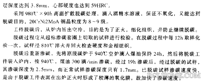

发表于 2013-12-9 13:52:33 | 显示全部楼层
看看这个脱碳而不氧化工艺
发表于 2013-12-10 19:43:24 | 显示全部楼层
孤鸿踏雪 发表于 2013-12-9 13:52
看看这个脱碳而不氧化工艺
做过类似的实验,将带氧化皮的试样进行渗碳淬火处理。和同炉不带氧化皮的试样进行渗层对比。结果确实如此。
