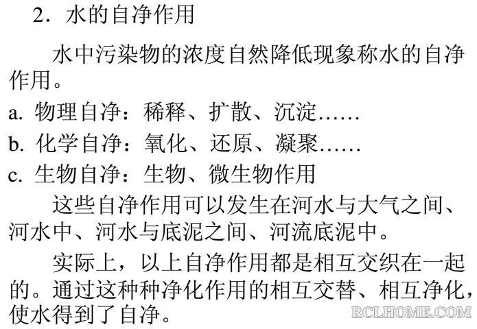

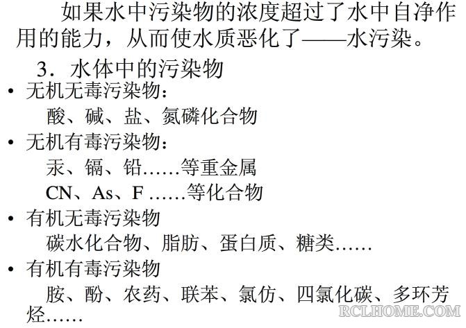

发表于 2013-12-11 17:26:34 | 显示全部楼层
由以上图片资料,可以推断:通过控制清洗液浓度是正确的方法!
