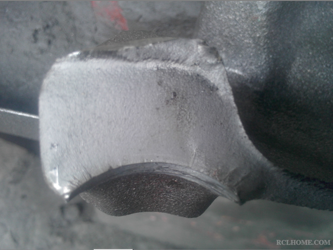

我们的突缘叉做扭转疲劳实验时,才6万多次就发生了断裂,从发蓝盘的糊平位置与耳部连接处起裂的,断面打开后发现起裂处断面平坦,很光滑,断面上能看到很细的密集颗粒,检测硬度是262HB,检查金相发现组织不细,还有一点块状铁素体和上贝氏体。我想请教下这种断面是怎么形成?

恩,昨天搞了图片没上传上  开裂1里显示的有1个耳部割掉了  是为了检查金相和内部硬度
开裂2里显示的是其裂处的断面样貌
法兰盘有15毫米后   法兰盘和耳部直接的连接部位(我们称为龟背)大概6毫米

 楼主| 发表于 2013-12-13 08:43:37 | 显示全部楼层
腊月寒沫 发表于 2013-12-12 20:14
在远离断口处去试样意义不大。至少个人这样认为
沉孔处造成应力集中
看不见贝纹线呀,瞬间断裂?
那个就是起裂处的断口    运转了6万次断裂        是的,几乎没有贝纹线        这个断口绝大部分都是这种样貌
