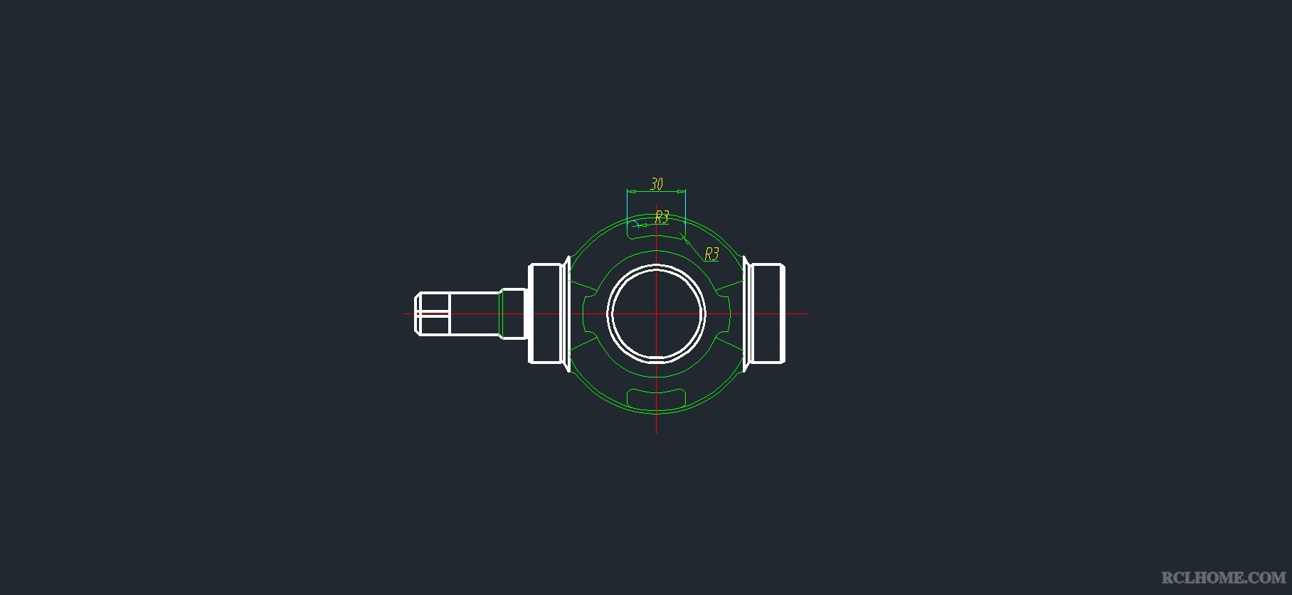

   一个朋友 锻造件 材料40Cr  现在的工艺正火后淬火(860 120min 油冷)硬度只有25  但是水冷就满足 什么原因?

 楼主| 发表于 2013-12-13 16:18:34 | 显示全部楼层
就是下面这个图

 楼主| 发表于 2013-12-16 07:55:33 | 显示全部楼层
追求卓越 发表于 2013-12-14 09:50
工件有效厚度大、表面可能存在氧化皮阻碍冷却、工件集中冷却、油冷速慢等等 ...
  请问有效厚度大小如何界定   氧化皮有但不是很错 只有一小层

 楼主| 发表于 2013-12-16 07:57:09 | 显示全部楼层
菜花村咕咚 发表于 2013-12-15 22:43
保温2小时,油冷。
我想问一下,工件大概重量或大小。
水冷能满足,我想问油冷环境和水冷的循环,和喷油压 ...
工件大小在我图上有标注的  水和油的条件是一样的  两小时是保温时间

发表于 2014-11-5 10:38:28 | 显示全部楼层
你的问题描述不清楚,一是工件尺寸大小不清,二是水冷能满足的具体参数不清,三是油冷不行指的什么油。
