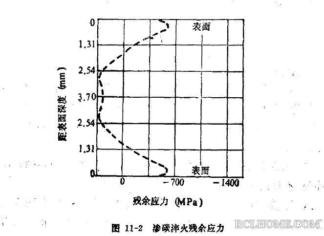

大家好,齿轮轮齿表面的拉应力和压应力有什么区别,拉应力和压应力的受力方向各是什么,最好有个图描述下,谢谢大家

是渗碳淬火齿轮吗?渗碳淬火齿轮的表面应力状态如下图:

渗碳淬火的齿轮,淬火冷却过程中相变引起轮齿的组织应力分布是怎么样的?由于热胀冷缩引起的热应力在轮齿上是如何分布的?就是拉应力和压应力在轮齿上的受力方向及分布如何?
