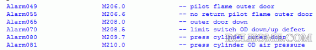

开门的条件,首先要保证没有下面的任何一个故障。
发表于 2013-12-16 19:44:05 | 显示全部楼层
其他条件:
- PLC输入I 10.5废气口点火器运行监控要正常, I 10.5 = 1
- 开门联锁计时器 IEC27的计时结束,你可能在触摸屏上选择计时器27,如果计时器在运行,说明联锁时间未满足。

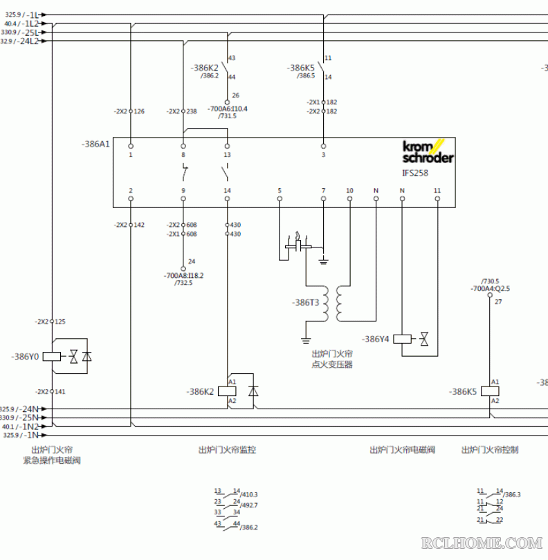

发表于 2013-12-16 20:34:42 | 显示全部楼层
你看下面的原理图。
连接点火变压器的是点火针,安装在炉门左侧。直接接控制器的是检测探头,安装在炉门右侧。
