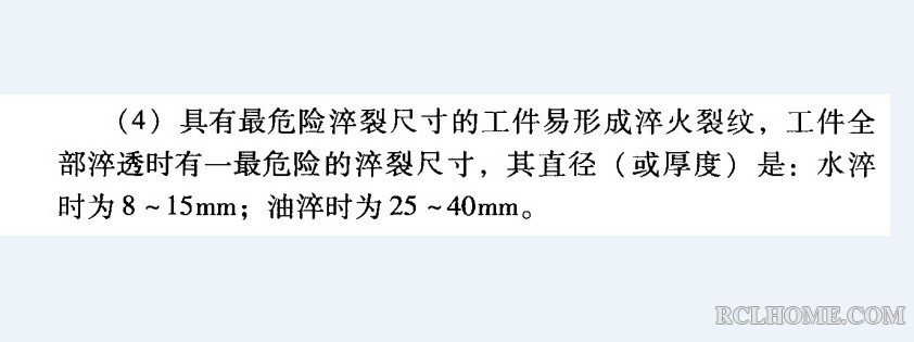

各种材料淬火时极易产生裂纹的界限尺寸,包含淬火所使用的各种淬火介质!                                                                   可以按:材料、工件尺寸、简单的形状描述、淬火介质(快速油等、PAG、水、盐水等)
望有关专家,积极参与讨论!{:soso_e181:}

比如某种材料直径50淬PAG基本淬透,而直径40时淬火后就极易产生裂纹!

发表于 2013-12-17 12:24:57 | 显示全部楼层
大家思考一下,45水淬危险截面尺寸与什么有关?
理论依据还是有的。

这个好像不区分材料种类吧?危险淬裂只是说一定尺寸淬透时开裂可能性很大。只需要两个条件:1、一定尺寸2、该种尺寸下工件被淬透。

主要是和碳含量高有关,还有加热温度高,前题是同样的工件。

鏵落未歸 发表于 2013-12-17 19:19
这个好像不区分材料种类吧?危险淬裂只是说一定尺寸淬透时开裂可能性很大。只需要两个条件:1、一定尺寸2、 ...
危险截面尺寸与诸多因素有关,包括材料的淬透性。
