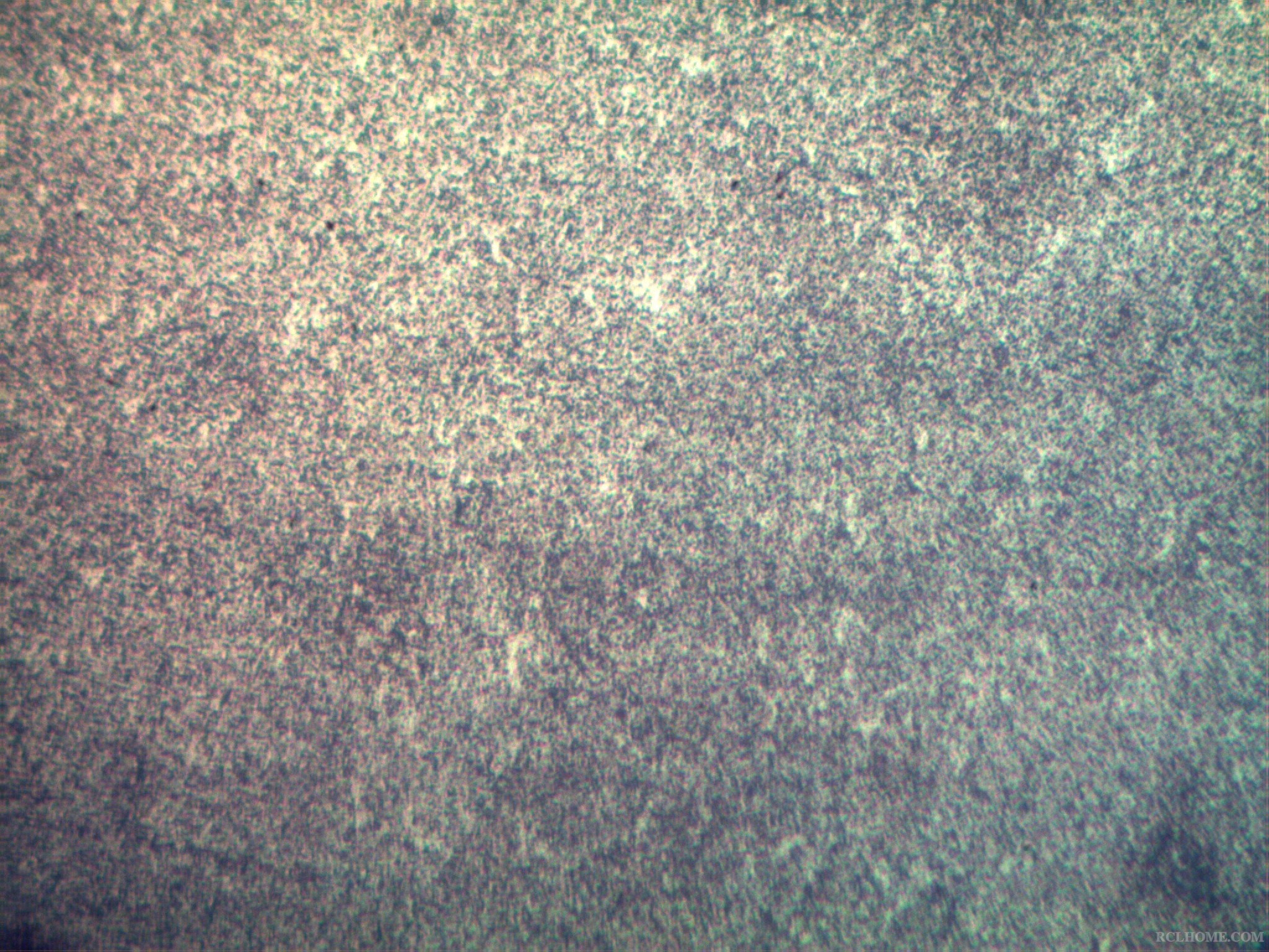

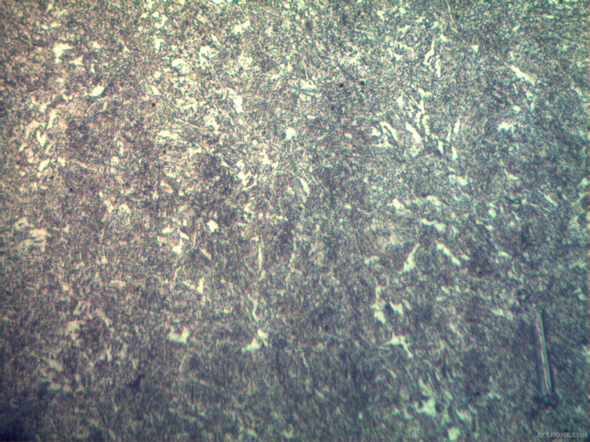

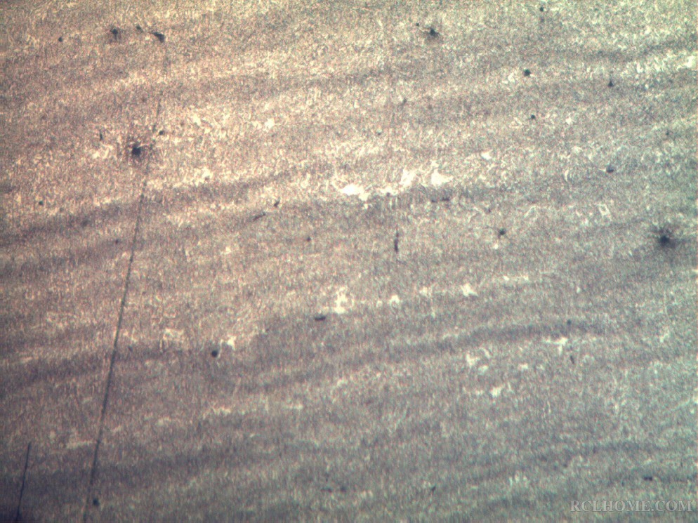

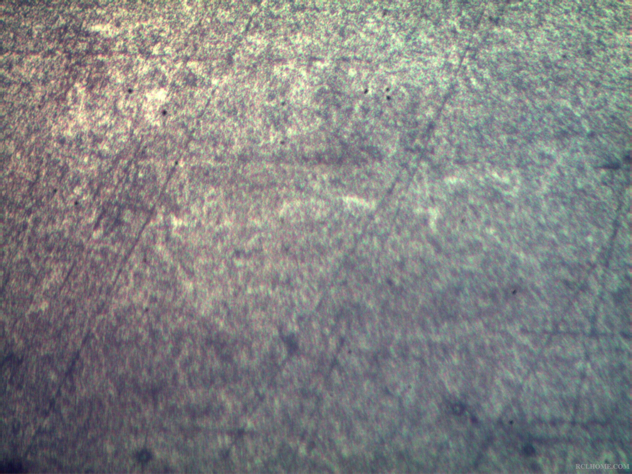

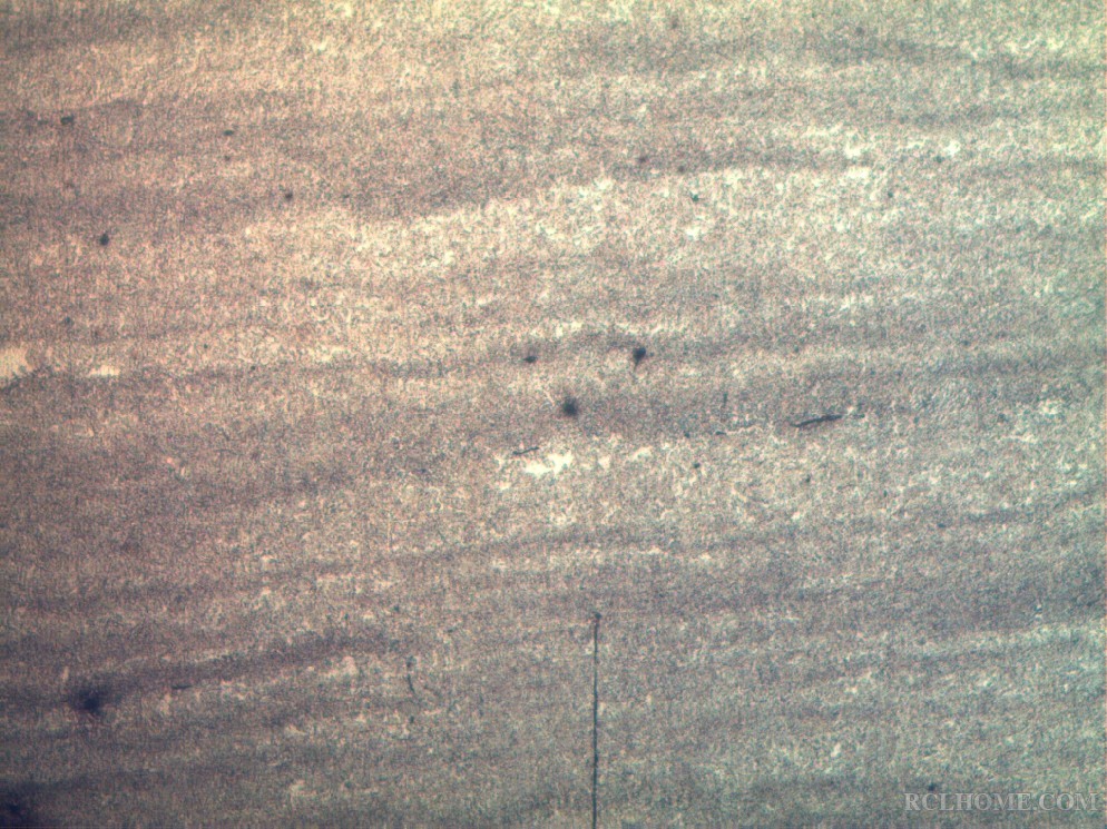

哎真不知道锻件厂咋做的,先看图吧,材料20CrMoH的调质,打硬度试样的维氏硬度在190-220之间,表面洛氏硬度在89-93HRB之间,具体数据明天再说吧。

        老孤怀疑,如果锻造出了裂纹,那就是中频加热欠热所致
发表于 2013-12-18 08:27:55 | 显示全部楼层
是否有比较明显的带状。
发表于 2013-12-18 08:44:08 | 显示全部楼层
所以因为 发表于 2013-12-18 08:27
是否有比较明显的带状。
        看图片,有点迹象。但图片质量太差,难以确定。
        另外,带状也不是开裂的直接原因。
发表于 2013-12-18 08:49:18 | 显示全部楼层
        另外,带状也不是开裂的直接原因。 ...
看裂纹的走向确实不是开裂的直接原因,看具体数据再说吧。

发表于 2013-12-18 09:07:54 | 显示全部楼层
我怎么看着是划痕。

 楼主| 发表于 2013-12-18 09:34:50 | 显示全部楼层
前辈你好,我认为是原材料和锻造出现了严重问题,这些大块的东西我真不知道是什么

 楼主| 发表于 2013-12-18 09:36:11 | 显示全部楼层
是否有比较明显的带状。
我想明确下是热处理还是锻造的问题,希望给个答案

 楼主| 发表于 2013-12-18 09:37:11 | 显示全部楼层
这不是锻件开裂啊是机加工钻孔断刀

 楼主| 发表于 2013-12-18 09:37:29 | 显示全部楼层
pjh24123 发表于 2013-12-18 09:07
我怎么看着是划痕。
划痕不会吧,,

发表于 2013-12-18 10:08:27 | 显示全部楼层
看了图片觉得没有大的问题。
发表于 2013-12-18 10:12:55 | 显示全部楼层
呼吸阳光 发表于 2013-12-18 09:34
前辈你好,我认为是原材料和锻造出现了严重问题,这些大块的东西我真不知道是什么 ...
        你的图片太不清晰,如果你确认有裂纹,我基本上可以判断为锻造裂纹,原因就是欠热引起的锻造温度过低

发表于 2013-12-18 10:18:23 | 显示全部楼层
孤鸿踏雪 发表于 2013-12-17 18:12
你的图片太不清晰,如果你确认有裂纹,我基本上可以判断为锻造裂纹,原因就是欠热引起的锻造温度 ...
我支持6楼观点!
发表于 2013-12-18 10:21:03 | 显示全部楼层
村长 发表于 2013-12-18 10:18
我支持6楼观点!
        我不是根据图片判断为裂纹,而是根据楼主的描述。如果仅仅以图片做判断,老孤也赞同那是划痕,而不是裂纹

 楼主| 发表于 2013-12-18 11:29:15 | 显示全部楼层
吉祥如意 发表于 2013-12-18 10:08
看了图片觉得没有大的问题。
可结果是问题挺不好,加工磨损和很厉害。。。

 楼主| 发表于 2013-12-18 11:29:52 | 显示全部楼层
孤鸿踏雪 发表于 2013-12-18 10:21
我不是根据图片判断为裂纹,而是根据楼主的描述。如果仅仅以图片做判断,老孤也赞同那是划痕,而 ...
这是别人做的样我自己做个样

发表于 2013-12-18 11:47:20 | 显示全部楼层
呼吸阳光 发表于 2013-12-18 11:29
这是别人做的样我自己做个样
         您说的裂纹,是通过金相检验发现的?还是产品宏观检查或无损探伤发现的?

发表于 2013-12-18 11:55:15 | 显示全部楼层
个人觉得样件制的有点模糊,无法完全判断

 楼主| 发表于 2013-12-18 21:36:56 | 显示全部楼层
不懂就问 发表于 2013-12-18 19:30
鲜见这样的“裂纹”。
重制样???
嗯嗯,我自己制样了,果然有问题

 楼主| 发表于 2013-12-18 21:40:56 | 显示全部楼层
亮之睡罗汉 发表于 2013-12-18 11:55
个人觉得样件制的有点模糊,无法完全判断
这不是我制样的

 楼主| 发表于 2013-12-18 21:44:06 | 显示全部楼层
孤鸿踏雪 发表于 2013-12-18 11:47
您说的裂纹,是通过金相检验发现的?还是产品宏观检查或无损探伤发现的? ...
杨工,不是裂纹是机加工效果钻深孔时不好,我急于弄清楚这是什么,因为这超出我的认知了。。。。大家说制样有问题,我今天重新制样了,感觉问题不大,明天传照片吧,给您添麻烦了,见谅

 楼主| 发表于 2013-12-18 21:45:49 | 显示全部楼层
我支持6楼观点!
观点很对我重新切割制样,没有这种了,请教下为什么会出现这么大的假象呢,一开始一看这个我就焦急了,因为自己没法解释

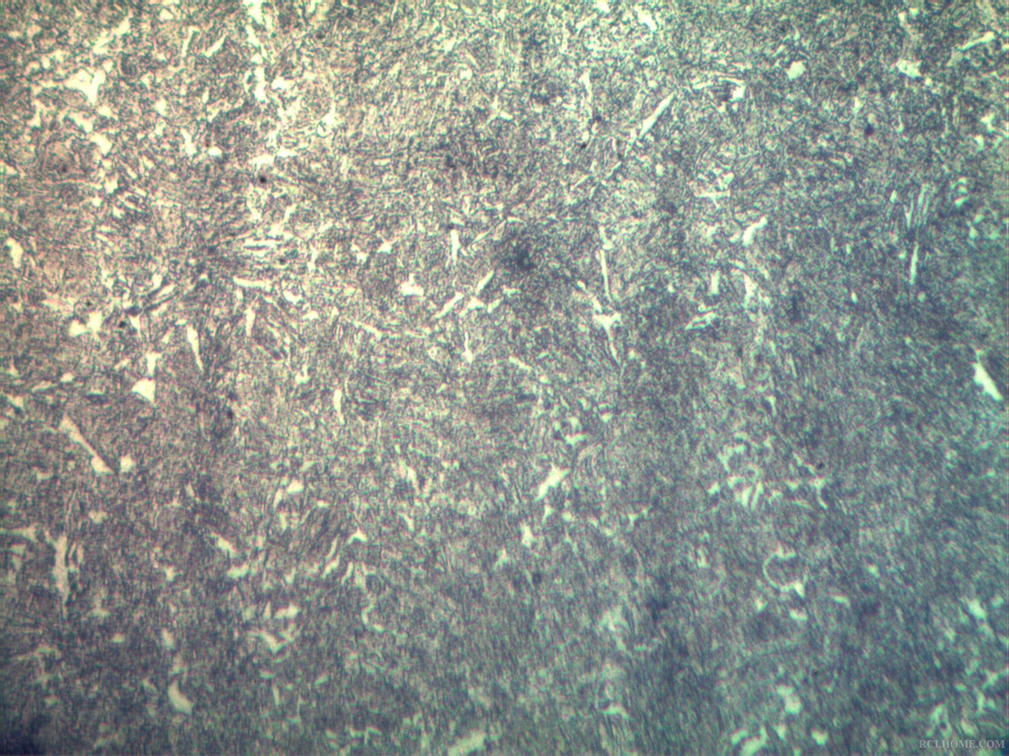

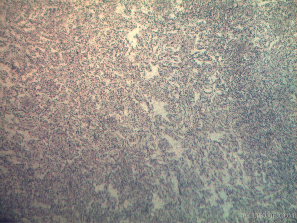

发表于 2013-12-20 03:34:26 | 显示全部楼层
重新发帖!感觉问题混乱。
是20CrMoH的材料调质后去被钻孔出现钻头断刀?还是20CrMoH的材料就叫做刀片被钻裂?
另外你2个硬度值都很奇怪。是检测的20CrMoH工件的硬度吗?用表洛氏和维氏硬度打调质件?
金相图片是高速钢的钻头图片吗。有碳化物偏析。
我个人只能估计是材料20CrMoH调质后硬度偏高,把高合金钢材的钻头掰了。。
但是看硬度值,如果硬度值没有错误的话,就是20CrMoH的材质是维氏硬度200?相当于HRC20,钻头硬度是表洛氏硬度90
调质得材料软了,钻头硬度也不大够。
如果有一个真实直就是表洛硬度真实大约是洛氏硬度50,就是20CrMoH材料淬火后没有回火或回火很差,硬度高了。掰刀。金相图片是钻头的金相。

 楼主| 发表于 2013-12-20 06:51:30 | 显示全部楼层
菜花村咕咚 发表于 2013-12-20 03:34
重新发帖!感觉问题混乱。
是20CrMoH的材料调质后去被钻孔出现钻头断刀?还是20CrMoH的材料就叫做刀片被钻 ...
金相图片是别人制样的假象,是材料调质后被加工,中心出水的钨钢钻头折断,硬度值是20CrMoH的,两个硬度都是这种材料调质后的。

 楼主| 发表于 2013-12-20 06:55:22 | 显示全部楼层
我自己制样后的金相图片,感觉心部和表层不一样

发表于 2013-12-20 17:47:50 | 显示全部楼层
我觉得你该检测工件,而不是检测断刀

发表于 2013-12-22 14:55:22 | 显示全部楼层
我怎么看着是划痕。
呵呵,楼主问的问题也没有说那个是裂纹啊?
楼主问的是组织的问题吧,那些按带状分布的,还有大块的铁素体,
那个黑印很明显就是划痕
