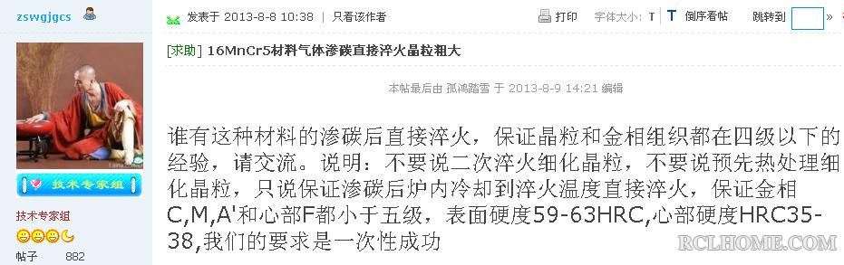

       以前在其它两个网站见过同一人发过的这个(见截图)帖子,颇为不解,近来在是做一个20MnCr5产品时,才发现,不知何故剖检20MnCr5产品实物,金相组织总是不好,这才想起来原来看到的这个帖子看走眼了

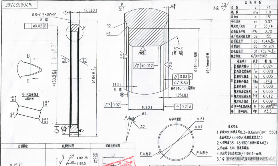

        这个产品我记得在另一个帖子(是关于装炉方法)上传过一个成品图,现在已是找不到,索性再传一次
发表于 2014-3-18 11:36:47 | 显示全部楼层
孤鸿踏雪 发表于 2014-3-18 11:32
这个产品我记得在另一个帖子(是关于装炉方法)上传过一个成品图,现在已是找不到,索性再传一次 ...
850C试试看,甚至我觉得可以用830C渗碳了。
第一,硬化层才0.3-0.6mm,时间上不会多出很多的。
第二,渗碳温度低,对变形控制绝对有利。看你的件就是变形敏感零件,是不是叫主减速齿轮?

          这个是磨齿,磨齿余量单边要加0.15    这个产品的原图名称叫驱动二级平衡机构齿轮

       我找到了这个帖子http://www.rclhome.net/forum.php ... =8038&fromuid=8

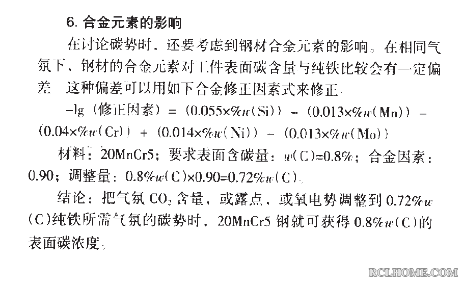

       王兄,您好!收到您发给我的邮件很宝贵,但目前而言我做的这个产品虽然金相组织差一些,但是在可以接受的范围,而且这个产品目前已暂停,所以,我还没有机会进行深入的探究。
       今天整理电脑资料,无意中翻出一个20MnCr5,也不记得什么时候、在什么地方剪辑下来的,在这里重新上传,看看是否对您有所帮助

签到天数: 2627 天
304
7170
37225
发表于 2014-3-20 08:40:55 | 显示全部楼层
孤鸿踏雪 发表于 2014-3-19 17:46
王兄,您好!收到您发给我的邮件很宝贵,但目前而言我做的这个产品虽然金相组织差一些,但是在可 ...
老孤资料太好了,谢谢!我手机上网,不便给您加分,后补!
