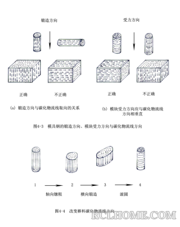

   锻材的取向选择
   在工模具制造中,仔细选择零件在锻坯中所处的部位和方向,可以使畸变值保持最小。对畸变特别敏感的方向和尺寸应尽可能与碳化物的分布方向相垂直。因碳化物的取向性、截面的变化和截面上组织的变化所引起的畸变,在考虑时应注意相互抵消而不允许相互迭加。
   在使用沿轴向锻造延伸材料的情况下,应分析其变形方向性并考虑到热处理后的变形性而选择碳化物取向及模块受力取向。
   图4-3是模具钢的锻造方向及模块取向

图有点不清晰,只看清楚了个大概。这个有点类似塑性成形中的带状组织

          这是金属流线的分布要求
发表于 2014-2-17 14:36:07 | 显示全部楼层
产品的纵向也应该是选择模具的流线方向

钢材的方向性与工件的承受的载荷方向,有很大关系的;高韧性方向与载荷一致,则可以承受更大的力,反之,则小;而且容易导致工件的早期破裂。
