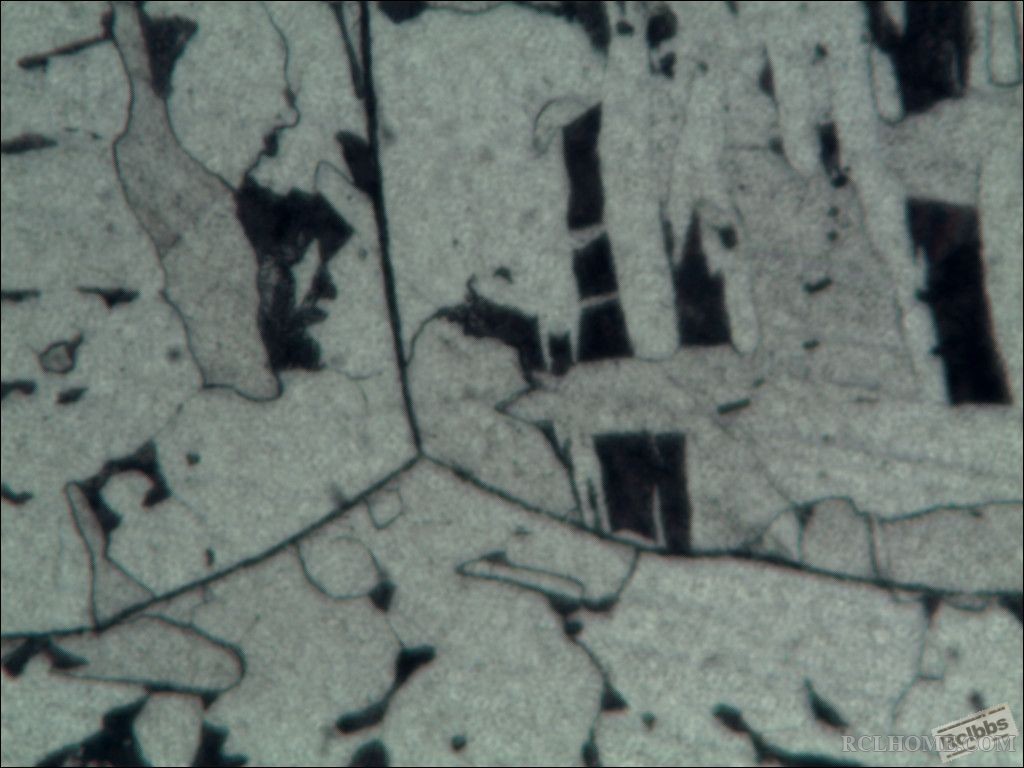

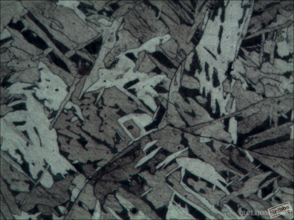

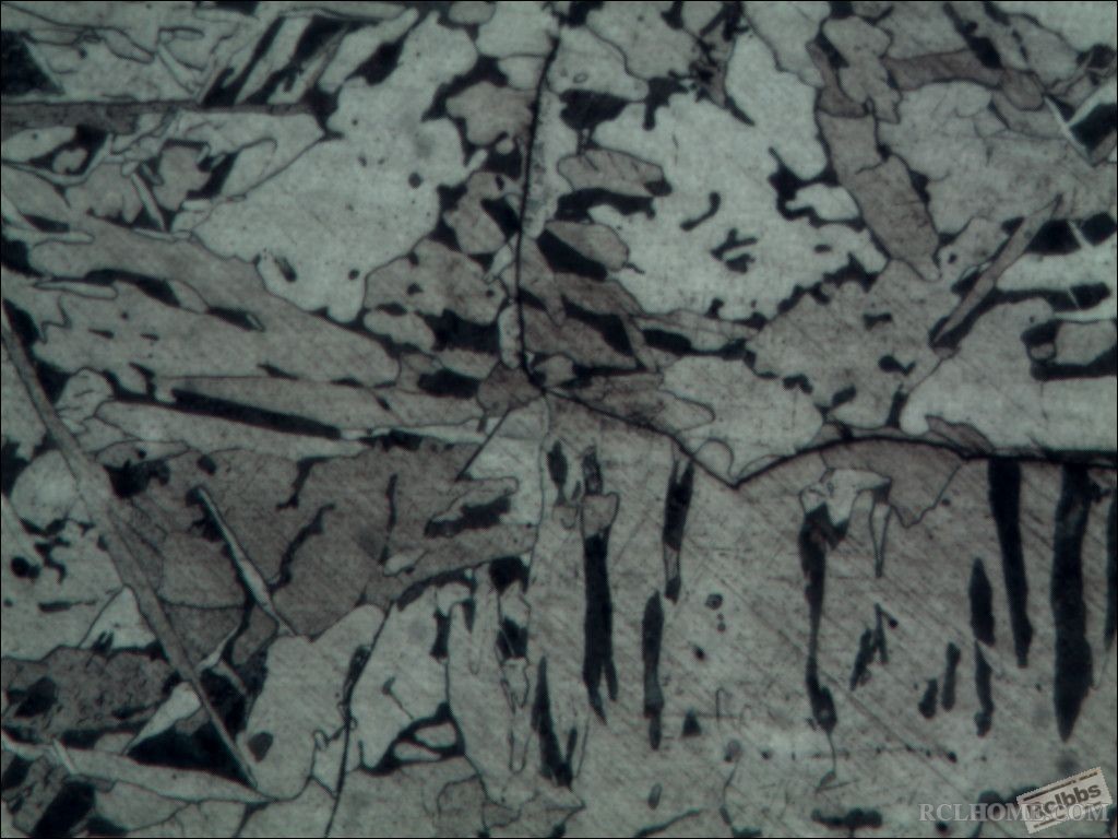

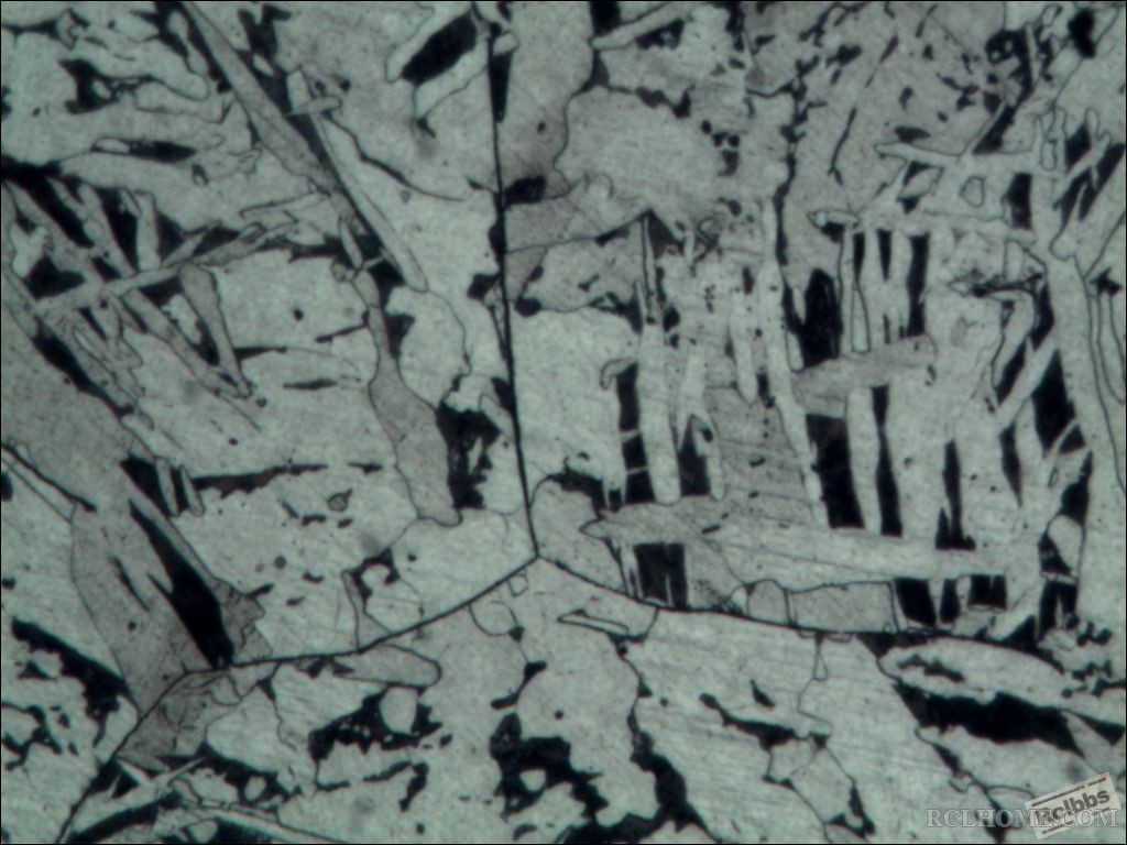

QQ图片20131222123229.jpg 81#_100X_163828276_副本.jpg 81#_100X_164101604_副本.jpg 81#_100X_164129198_副本.jpg 大家看看这个,没什么人回复,我觉的还不错,大家觉得这是什么?晶界是很像,但是产生机理是什么?

这是铸态组织。黑线是晶界。晶粒比较组大。既没有正火也没有退火。

不认为黑色的是晶界!

怎么看着像裂纹走向-<

我感觉也不是,但是是什么了?

裂纹我觉得不会是,因为你从线的两边可以看出,线两边的组织拼接不起来。我倒是有一种猜测,就是铸造缺陷,最后缺陷被压缩,形成一条线,这样解释线两边的组织就说的通了。

铸态组织,深色线条为原奥氏体晶粒边界,黑色区域为珠光体类型组织。

正火一下就Ok了啊?

图片反映的只是一个区域,

是的。理论上是这样处理。这个铸态组织还算是不错。应该多问一下是什么材质,对大家看图片也有帮助。类似于35号钢么

没有介绍化学成分,也没有介绍具体的拍摄部位,相关信息太少。

乱猜一下!是不是夹杂物!

铸造温度过高,已经正火过,正火工艺中正火温度过低。没达到正火的效果

刚刚看了下 金属材料金相图谱 P503页,这个有可能是过烧缺陷!
