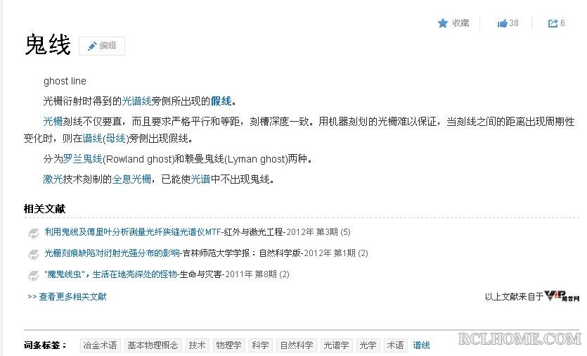

发表于 2013-12-24 14:38:35 | 显示全部楼层
骑驴者何人 发表于 2013-12-24 14:23
百度的但解释的不大理解
给个链接看看 我百度的不是那回事啊
百度我不会链接,给你个截图吧
发表于 2013-12-24 14:39:44 | 显示全部楼层
百度的但解释的不大理解
给个链接看看 我百度的不是那回事啊
操,弄错了

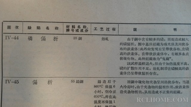

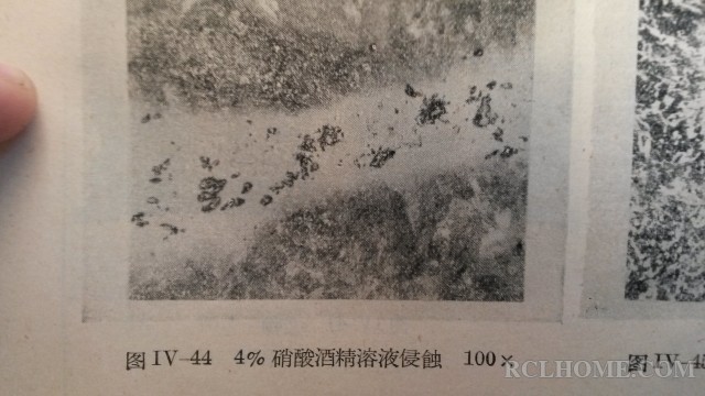

发表于 2013-12-24 17:22:44 | 显示全部楼层
孤鸿踏雪 发表于 2013-12-24 14:45
是的,我记得以前见过这个“鬼线”的解释,就是锻造上的一个术语,可现在一下子就是找不到了 ...
孤鸿踏雪 + 20 感谢提供!
