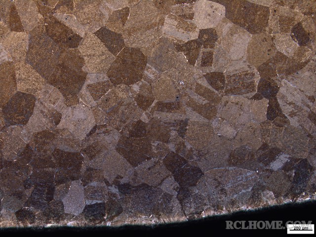

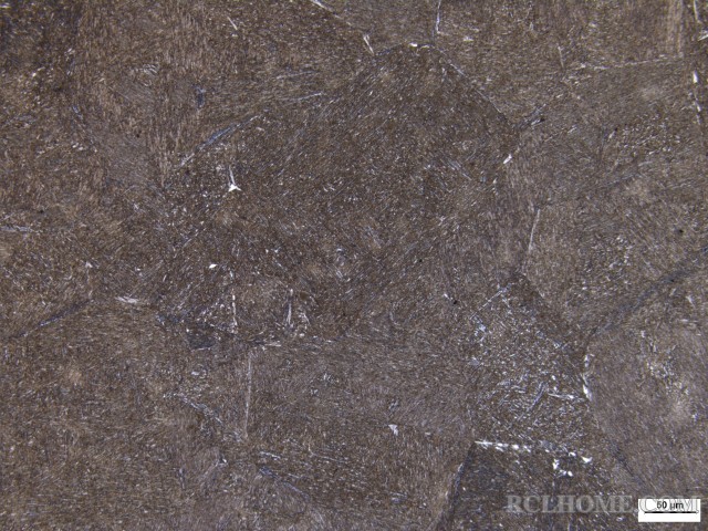

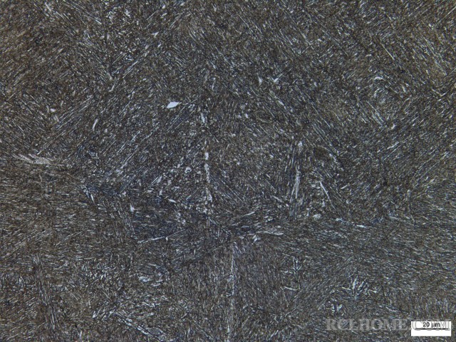

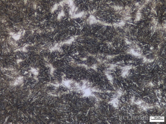

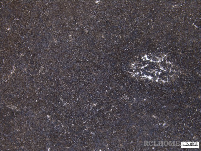

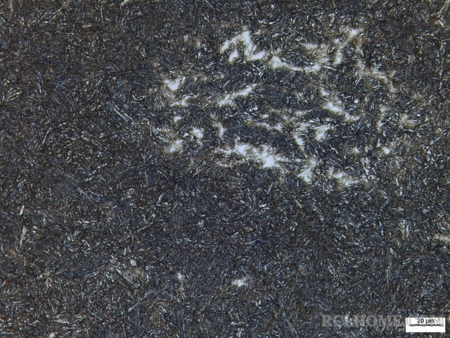

我为什么这么想了,看这两个对比。 200x-心部.jpg 500x-心部.jpg 1000x-心部.jpg 这是按正常工艺走的,心部偏析很明显。 200x-心~2.jpg 500x-心~2.jpg 1000x-心~1.jpg 这个是由于修模,反复加热的。心部一看就不一样,我觉得不是故意找没偏析的地方,是真的没有。这个是由于温度过高,保温时间过长。我为了减缓这个情况,我想把频率降低试试,虽然不能完全消除,或许能降低(我也不敢说偏析是造成疲劳早期断裂的主要原因,但是没有总比有好一点。)

50x~2.jpg 一次反复加热的后果,表面可以看到晶粒很大了。 50x-心~1.jpg 同一个样,心部晶粒明显小。线径24的,说明表面温度升的很快,心部明显没跟上。我想降低频率也是使内外温差减小的办法。

我们的出炉温度规定好像是970度,我看过淬火组织,都能淬成马氏体。所以我想如果偏析不是主要问题,我想把温度降低一点试试,细化晶粒看能否提高疲劳寿命。并且我想用箱式炉找到我们这个材料55Cr3晶粒迅速长大的临界温度,我觉得我们这个材料应该是本质细晶粒钢,但是本质细晶粒钢一旦超过某以温度,晶粒会迅速长大,就像我以前的齿轮渗碳,最高渗碳温度就是930.

成分偏析当然会引起组织不均匀,继而影响到疲劳寿命。
