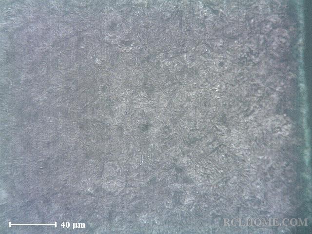

 楼主| 发表于 2013-12-24 16:52:28 | 显示全部楼层
aaron01 发表于 2013-12-24 15:38
先看金相吧,如果出现网状碳化物或者晶粒粗大现象,可以解释为什么会变脆了。 ...
金相制好了,显微镜不好,请您看看
发表于 2013-12-24 18:46:16 | 显示全部楼层
superbone 发表于 2013-12-24 16:52
金相制好了,显微镜不好,请您看看
从照片来看,网状碳化物可能性已经排除,重点应该关注晶粒度问题,第一张照片上,左上角似乎有大晶粒,存在混晶的可能性,是否用苦味酸腐蚀出晶界来,看下100倍和400倍?

 楼主| 发表于 2013-12-25 13:19:23 | 显示全部楼层
aaron01 发表于 2013-12-24 18:46
从照片来看,网状碳化物可能性已经排除,重点应该关注晶粒度问题,第一张照片上,左上角似乎有大晶粒,存 ...
现在 有一种说法是:淬火之后没回火造成在后面的加工过程中应力释放,随意会裂开,这种可能性大吗?还有一点,这些零件在冷挤压之后没有退火

发表于 2013-12-25 19:35:38 | 显示全部楼层
隐约,貌似,心部以及表面的马氏体组织粗大!
另外冷挤压后的处理方式,以及返修前是否有高温回火处理?

 楼主| 发表于 2013-12-26 09:41:50 | 显示全部楼层
另外冷挤压后的处理方式,以及返修前是否有高温回火处理? ...
感谢您指导,请问第二张图片上,零件表面的黑色部分叫做“黑色组织”吗。查文献说,“黑色组织”是表面内氧化形成的非马组织,是这样吗?

发表于 2013-12-26 16:41:40 | 显示全部楼层
沧海版主,我刚看也觉得马氏体针长太长,看来我是进步啦
另外,你问冷挤压后高温回火,是不是考虑它表面塑性变形再结晶,才会心部比表面还粗大?

发表于 2013-12-29 09:04:22 | 显示全部楼层
另外,你问冷挤压后高温回火,是不是考虑它表 ...
心部的是板条,表面针不长。
他的问题或许是第一淬火后没有及时回火已经有裂纹
再次淬火直接嘎嘣了。至于后续工序都是多余了。

发表于 2014-1-1 13:59:59 | 显示全部楼层
zyglf 发表于 2014-1-1 12:42
老师,从他金相上看不出心部跟过渡层有高碳马氏体的迹象呀,
个人看法:因为是细晶粒钢,如果渗碳像楼主描述的那样,淬火后形成的应该是隐晶马氏体。只有放大更高的倍数才可以看到针状马氏体
