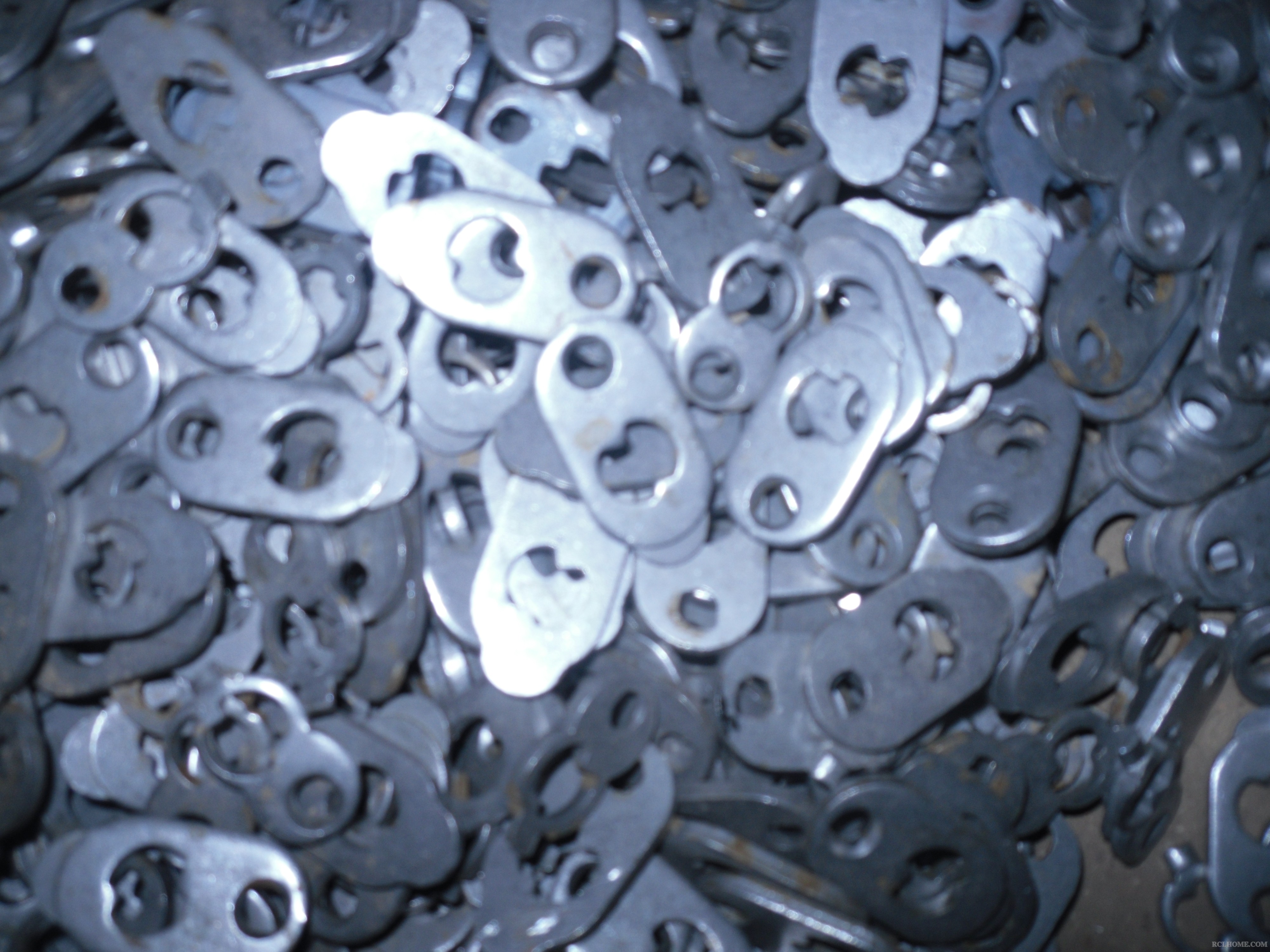

昨天遇到一个奇怪的现象,有一种冷冲轧成型的薄铁片厚度约3mm,材料Q195铁板,要求渗碳淬火硬度72--79HRA,渗层0.1--0.2  ,我们将其与销轴齿轮等技术要求相同的工件混装,一同渗碳淬火。淬火后其他工件硬度渗层都合格,唯独该拨片硬度很低50--60HRA几乎没淬上硬度,检查渗层0.18合格,开始怀疑是淬火时降温过多导致,随后用铁丝单独串装,渗碳后在炉内直接勾出淬5%盐水,入水前淬火温度约850左右,淬火后检查渗层合格可硬度就一件80HRA其余都没硬度60HRA一下,这是怎么回事?
该工件是用Q195铁板冷冲轧成型,冷变形量应该很大,会不会是大的变形量导致晶格畸变从而影响淬火硬度,要不然是什么原因导致硬度上不去呢?
渗碳前退一下火会有作用吗?
有谁遇到过这种情况?

你说的是个很普遍的现象。低碳钢薄层渗碳淬火是个难题。
能上传几张图片分析一下吗?

用来帮扎工件的细铁丝渗碳淬火后硬度都80HRA以上。

这么薄的渗层,不适合用HRA的方法来检测硬度,其实你在检的是层深{:soso_e120:}
问另外一个问题,这个零件你们怎么装料的?渗碳的时候是一片叠一片,两个平面贴在一起的吗?

 楼主| 发表于 2013-12-27 11:05:53 | 显示全部楼层
铁丝串装,渗层没问题,淬火冷却充分,而且细铁丝都淬硬了。
硬度检测方式确实欠妥,维式硬度计坏了还没修好,只能先用它

 楼主| 发表于 2013-12-27 11:42:51 | 显示全部楼层
今天将未处理的600度回火2小时,原工艺渗碳淬火,刚检测硬度渗层全部合格。怎么解释?

发表于 2013-12-27 13:09:19 | 显示全部楼层
硬度检测方式确实欠妥,维式硬度计坏了还没修 ...
你所说的铁丝串装,零件与零件之间的两个平面间距能保证在15mm以上吗?
表面硬度可以用HV或者HR15N来检测,HRA的载荷太大了。
