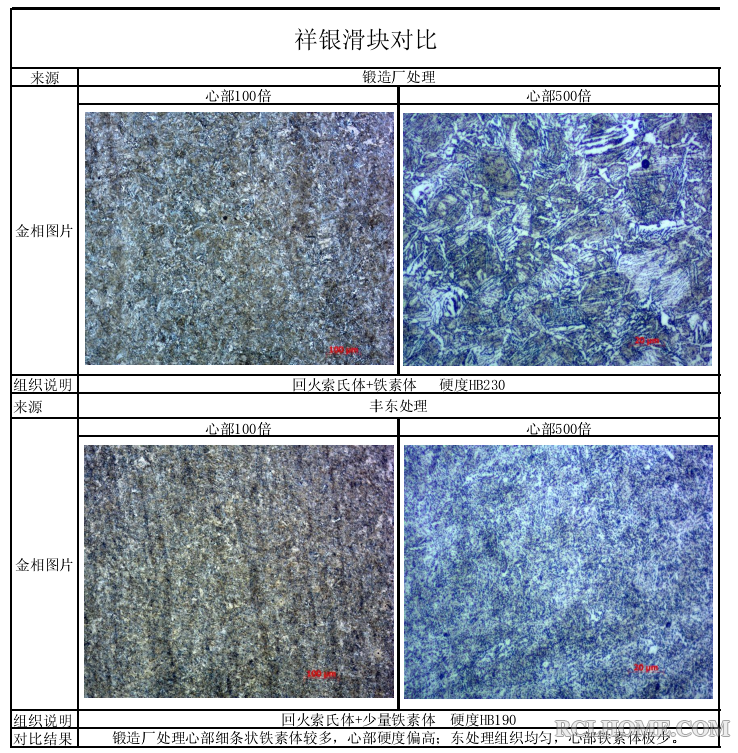

发表于 2013-12-28 13:32:28 | 显示全部楼层 |阅读模式
大家看看吧

感觉是有些奇怪,后面要高点才对呀?

第一个是锻造后直接冷却的,第2个或许经过调质。硬度检测或有偏差。第一个就没有经过调质处理。

这是两家供应商调质后的结果,第一家的淬火冷速不够,心部析出较多铁素体,随后采用了较低温度来做回火。
第二家相比而言,淬火冷速提高了,心部析出铁素体量少,淬火硬度更高,采用了更高的回火温度来做回火,所以调质硬度反而低于第一家,不过这个要看硬度的技术规范了,如果在规范要求内就没有问题。
