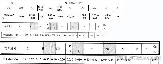

发表于 2012-12-23 21:14:50 | 显示全部楼层
潇潇暮雨 发表于 2012-12-23 16:50
如果17CrNiMo6是德标,则18CrNiMo7-6应是欧标,17CrNiMo6与18CrNiMo7-6的成分只有微小差异。
查看了 EN10084 中17CrNiMo6(18CrNiMo7-6)的成分和JB/T6395—2010中17Cr2Ni2Mo和20Cr2Ni2Mo的成分
你仔细看看
潇潇暮雨 + 10 很给力!

发表于 2012-12-24 11:12:11 | 显示全部楼层
你仔 ...
        呵呵,感谢您的提醒! 非常惭愧!
        根据您的提醒,我再次查阅JB/T6395-2010后发现,17CrNiMo6应该对应于JB/T6395-2010中的17Cr2Ni2Mo。
发表于 2012-12-24 11:42:34 | 显示全部楼层
18CrNiMo7-6和17CrNiMo6还是有差异的,如同20Cr2Ni2Mo与20CrNi2Mo有差异一样道理。
