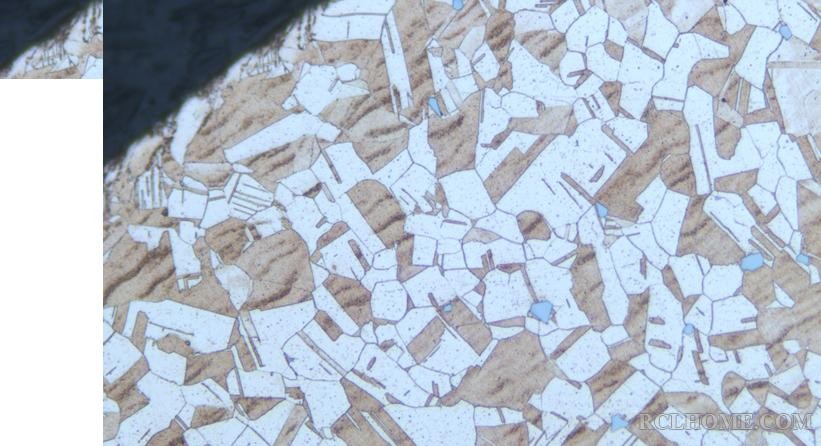

金属不均匀流变,会引起耐腐蚀性不同,这应该达成共识了。

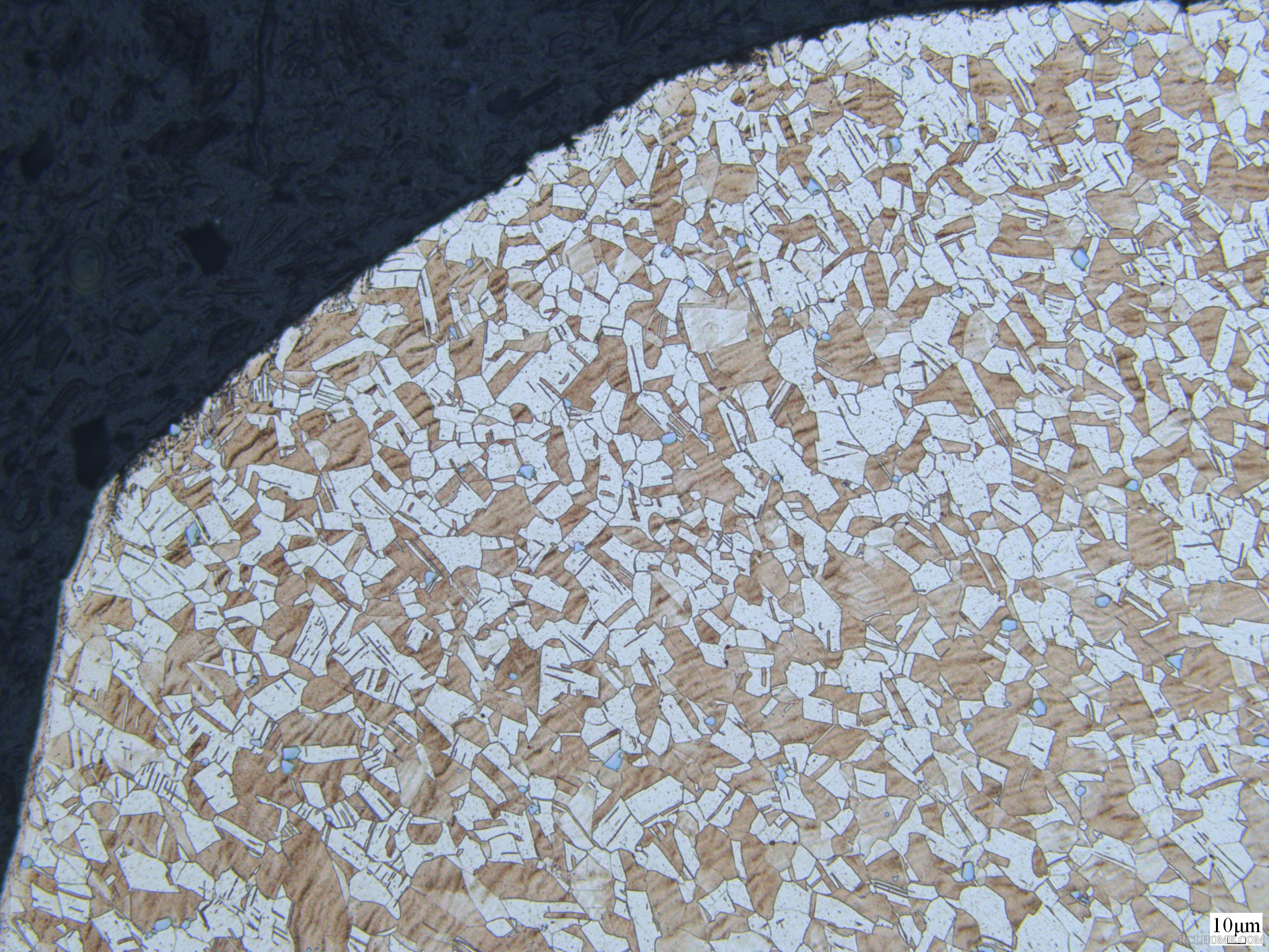

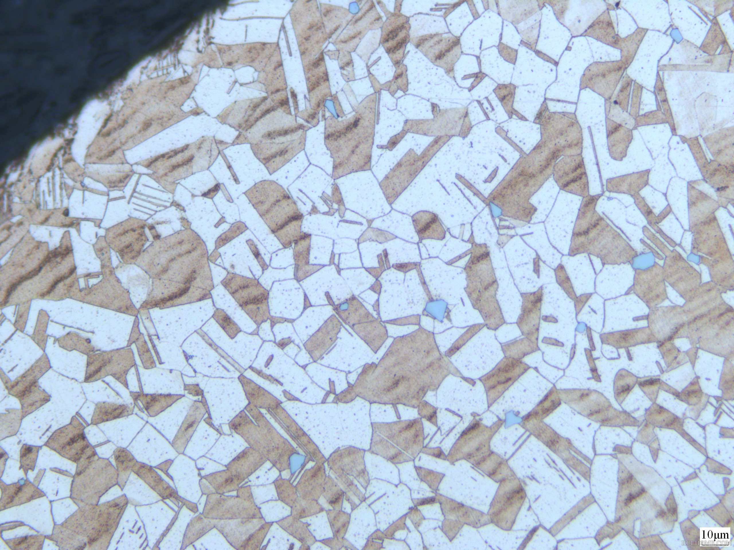

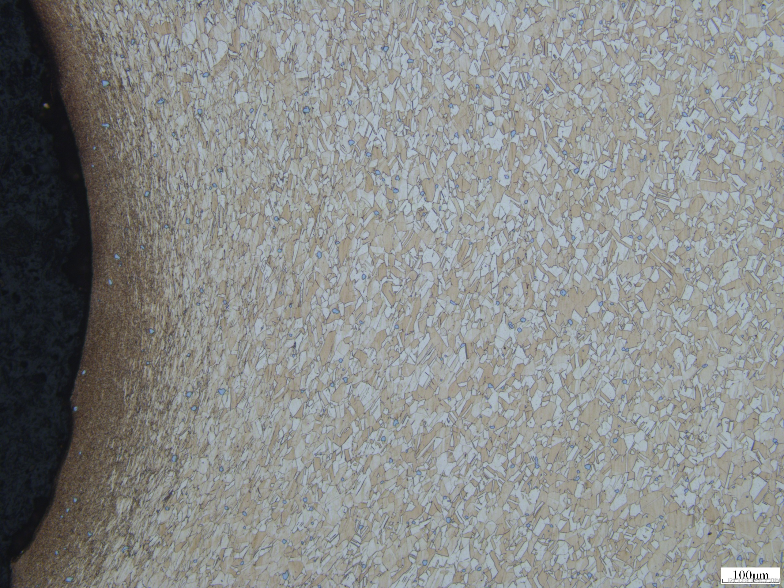

下图为铜合金型材,轧制后再结晶退火,发现型材变形较大,再次小量轧制进行整形。组织上就暴露了:
微量整形处,晶粒形状未变,但晶内出现波浪状黑带200x
500x

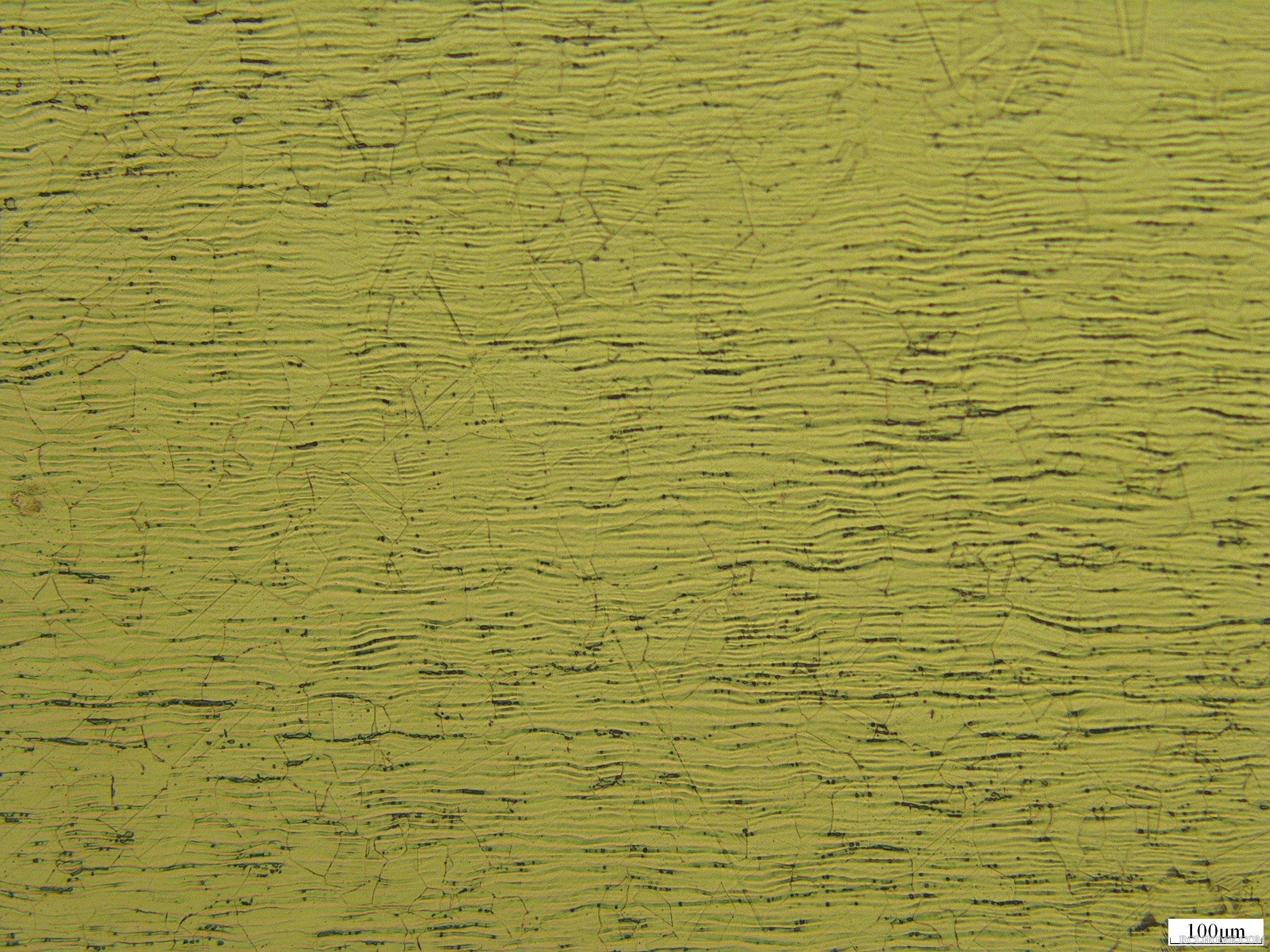

整形较大处,表面晶粒已呈纤维化。

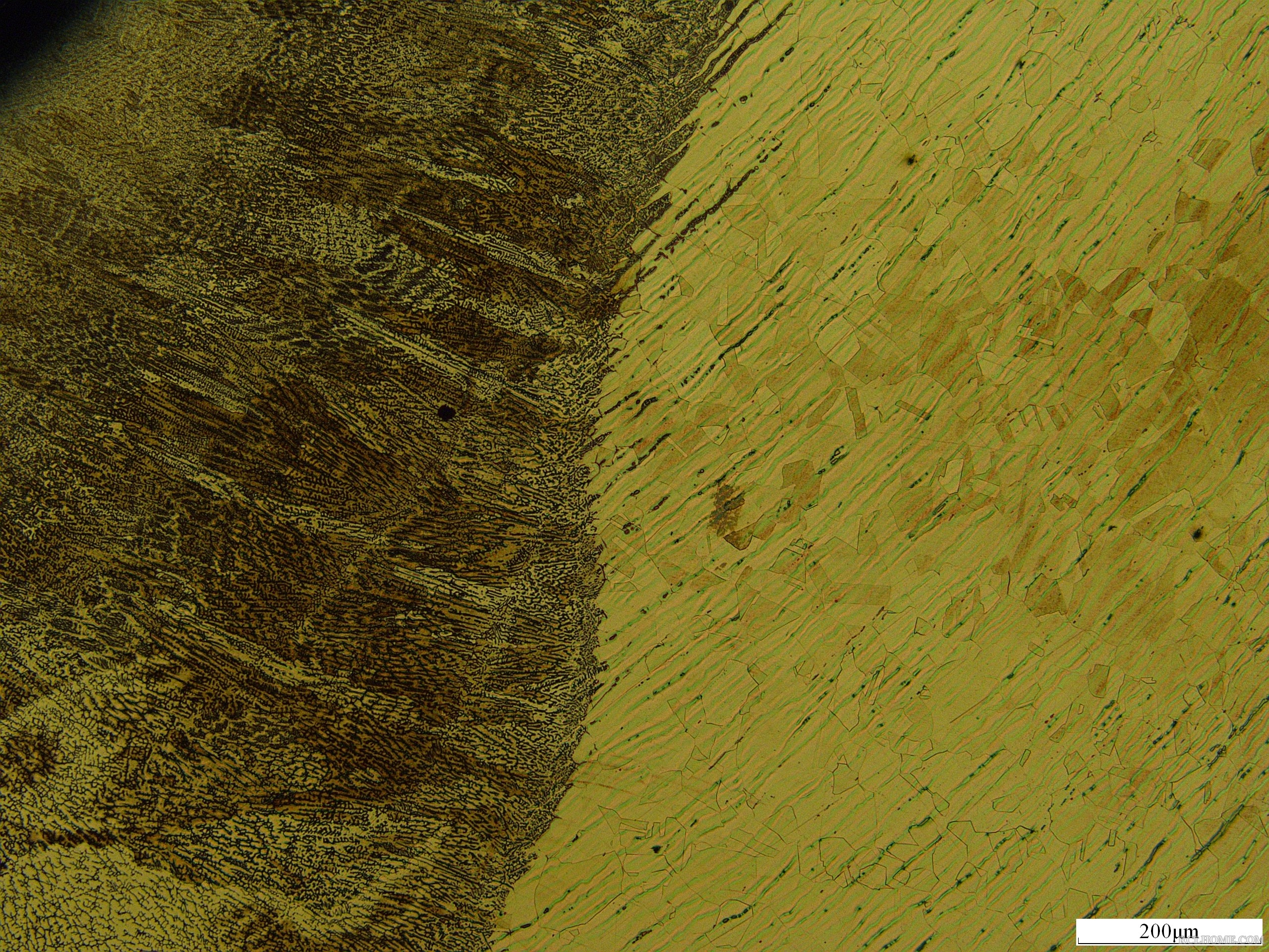

同样在不锈钢板材中,也发现类似这种现象。下图为我同事做的304焊接金相。右边为母材304板,那些带状,是耐腐蚀的冷变形应力线还是铁素体涅?
304母材

根据你的描述,我猜测黑线可能是滑移带

 楼主| 发表于 2013-12-28 21:15:38 | 显示全部楼层
草原的风 发表于 2013-12-28 21:07
根据你的描述,我猜测黑线可能是滑移带
教授的黑线是指304还是铜合金的黑线啊?
若讨论的为304滑移带,应该不超过奥氏体晶粒的,多晶体的形变单元为晶粒这应该可以确认的,再说滑移带抛光后只要没有经过时效让溶质沿位错析出,光镜下并不可见呀?还望解惑?

 楼主| 发表于 2013-12-28 21:19:25 | 显示全部楼层
304上的那些带状,我是倾向于钢厂再结晶退火后,又进行了一道冷轧,以整形或者提高强度。那些带状不是铁素体。可惜这是去年的焊接照片,否则相变点下方退个火,看看带状是否消失,就能证明了。

 楼主| 发表于 2013-12-28 21:30:16 | 显示全部楼层
那能判断一下304上面的那些带状是否和铜合金原理相同涅?谢谢!

 楼主| 发表于 2013-12-28 21:42:19 | 显示全部楼层
草原的风 发表于 2013-12-28 21:35
光镜下完全可见,500X,甚至于250X都可见。
《金属学与热处理》崔忠圻 机械工业出版社,2005.6P169、P173 ...
教授,光镜下可见是因为冷变形后进行了去应力退火,溶质沿位错析处缘故。
滑移的特点决定了,只有位错移出晶体,在表面形成台阶,光镜下才可见。代表如显微硬度压痕,周围就是滑移线,抛光后立马不见。。。。。
位错,滑移您是大家,弄斧了。。。。。

我说的是滑移带,不是滑移线。
发表于 2013-12-28 21:50:45 | 显示全部楼层
我认为不同,因为滑移带只在单一晶粒内部存在,不大可能贯穿许多晶粒,从图片看黑线很长。

 楼主| 发表于 2013-12-28 21:51:36 | 显示全部楼层
带不就是由线组成的么,超显微滑移线,发展成滑移块,几个滑移快组成滑移带?
这种东西比较抽象,还得向教授学习。。。。。

 楼主| 发表于 2013-12-28 21:57:40 | 显示全部楼层
草原的风 发表于 2013-12-28 21:50
我认为不同,因为滑移带只在单一晶粒内部存在,不大可能贯穿许多晶粒,从图片看黑线很长。 ...
我认为是钢厂最后经过了一道整形冷轧,整个截面上出现了层状分布的高应力区,然后造成耐腐蚀性不同,类似应力线这种东西。以后弄个板材,好好的退退火,看带状是否改善乃至消失就明白了。真要是铁素体,相变点下方无论怎么退火,铁素体量不会改变的。。。。。

 楼主| 发表于 2013-12-28 22:02:27 | 显示全部楼层
304上面那些带状真要是铁素体,还得了?
304将变成双相不锈钢了,那些镍不是白加了么?

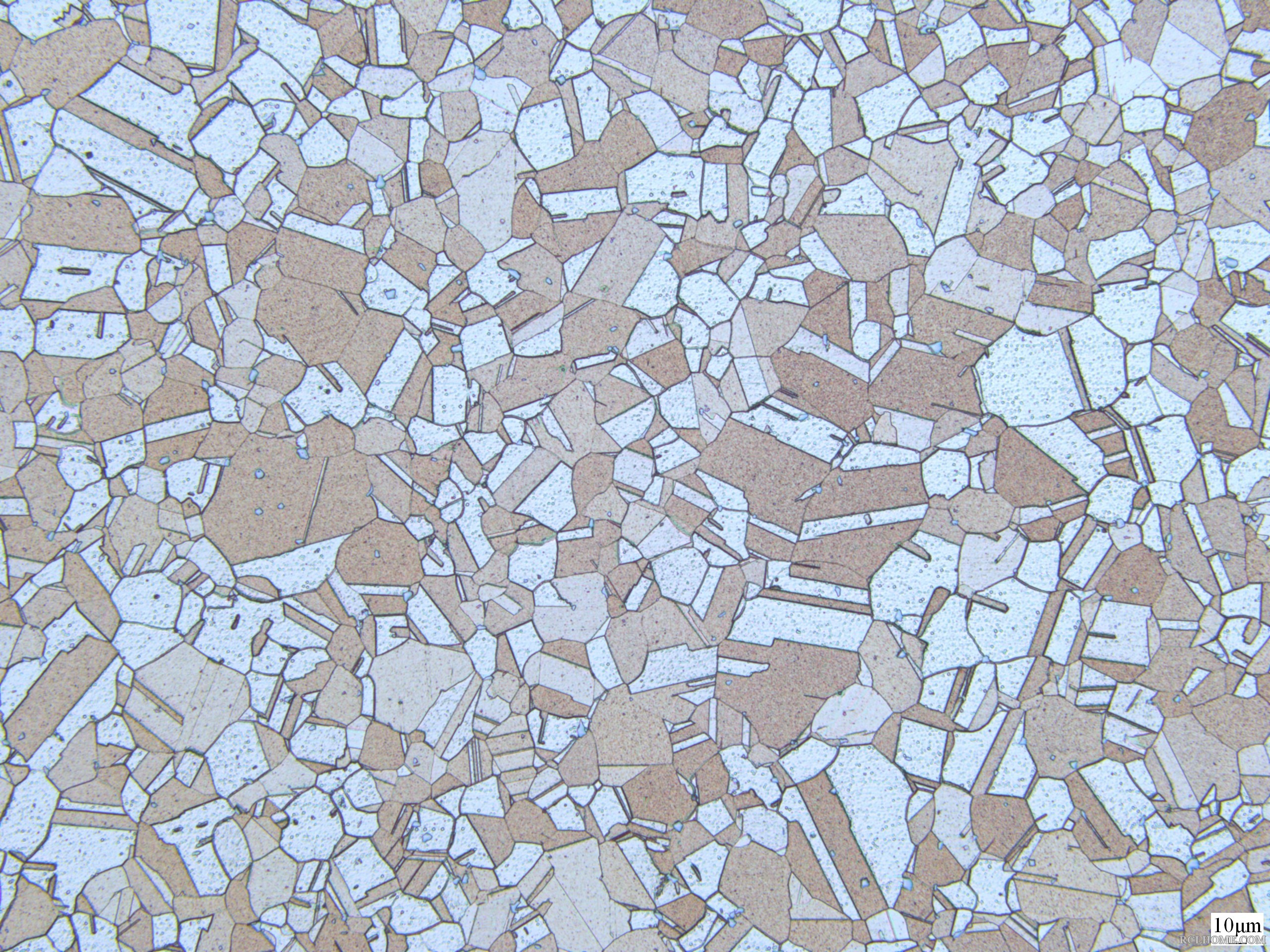

 楼主| 发表于 2013-12-28 22:08:04 | 显示全部楼层
草原的风 发表于 2013-12-28 21:56
你说的不是这个吗?
我说的是这个: 未命名.JPG
正常的再结晶退火组织是这样的:
200x

裤裆放屁——两岔去了,嘿嘿,说的不是一个东西啊。再次确认一下,你说的是这个吗?

 楼主| 发表于 2013-12-28 22:17:34 | 显示全部楼层
就是这个呈波浪状的黑带,呵呵。。。。
发表于 2013-12-28 22:40:55 | 显示全部楼层
由于再结晶退火后又进行了塑性变形,这个黑线部分有这可能的变形织构处,变形织构由于有各向异性,腐蚀过程中产生不同的腐蚀速度而形成黑线,第二个可能是位错集中处,由于位错导致的晶格畸变,能量升高,又没有进行相应的去应力退火或再结晶退火,腐蚀过程中腐蚀速度增加而形成黑线,通过你的描述,晶粒形状未变,只是说明白色的第二相硬度高不易发生塑性变形,而淡褐色基体相相对较软,发生滑移变形,由于滑移变形只在软位向发生,所以发生位错聚集。
当然这个只是从理论上面分析的,最好你打一下显微硬度来验证一下,至于黑线到底是什么,最好做个电镜分析,光镜下难以辨别。

 楼主| 发表于 2013-12-28 22:52:00 | 显示全部楼层
草原的风 发表于 2013-12-28 22:40
由于再结晶退火后又进行了塑性变形,这个黑线部分有这可能的变形织构处,变形织构由于有各向异性,腐蚀过程 ...
老师分析得有道理!
还有您发现了一个我没有注意的现象,就是黑带都集聚在褐色区域,其实白色和褐色区域往往是同一颗晶粒,不过是孪晶取向不同,为何发生在褐色区域?这难倒我了,呵呵。。。。。、
