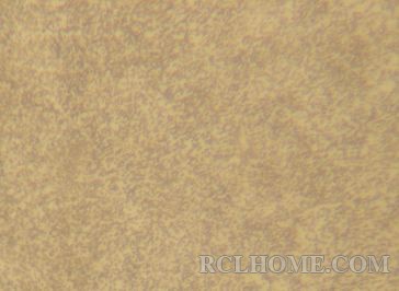

袖珍世界钢号里没有这种材料,仅仅提供一张金相图片,坛子里高手估计可以看处一些所以然,这个钢水共配置了20吨,然后锻造退火,做成一种产品使用效果良好,具体产品的热处理参数及使用参数就不提供了,这也是花了相当多的费用, 保证这张金相图片原创,我也没有加标尺,给大家看看。这是锻造加退货后的状态!

很感兴趣。组织状态确实很好。图片虽然不是很清晰,只能将就。
瞎说一个:
1.碳化物分布均匀,颗粒圆润断裂韧性应该不错的;
2.锻造退火可以进行机械加工及进行最终热处理;
3.放大倍数估计≥500倍。

看金相图片我是“低手”,只是感觉组织比较均匀

说实话,确实模糊了一点。高手应该可以看出来,反正我是没看出来。

你保密意识太强烈了。。。。。
只知道钢,钢的分类多少种?我用那种分类去套?
照片调焦又调得这般模糊,保密到家了。。。。。
现在材料成分基本光谱就能测个95%以上,区别不过微量元素差异。。。。。
金相,成份根本不构成保密,买来一块材料,解剖就知道了。门槛在冶炼浇筑工艺上,乃至生产设备上。。。。
你已经看出所以然了!
瞎说一个:
1.碳化物分布均匀,颗粒圆润断裂 ...
吉祥如意 说的对基本上说出了关键所在

fengfeng 发表于 2013-12-29 22:45
你保密意识太强烈了。。。。。
照片调焦又调得这般模糊, ...
光谱照出化学成分不难,问题是使用参数,及效果,至于拉伸冲击之类的,那就不用提了,这只是现场显微镜做的,加照相机拍照的,照片难免模糊

可不可以大致谈谈此钢属哪类钢?热作的?冷作的?抑或是不锈的?我想楼主公司花了大把的钱,目的总是要把它卖出去吧!
再说,一个局部均匀的组织又能说明什么呐?

为什么问我是否感兴趣了?我对什么都感兴趣,下次别问我是否感兴趣了{:soso_e113:}。如果说这是碳化物,我觉得这就是冶炼和锻造的基本功了。

是铁素体基体上均匀分布着球粒状珠光体,可惜的是第一炉锻造几乎是全部开裂,损失10万左右,锻造厂和我们各承担一部分,第二炉、第三炉成功,只是因为某些原因没有暂时推广

这个钢种应该是热作模具钢,H13类的,不知楼主我猜测的是否正确。

我看着像球化退火呀娃娃
