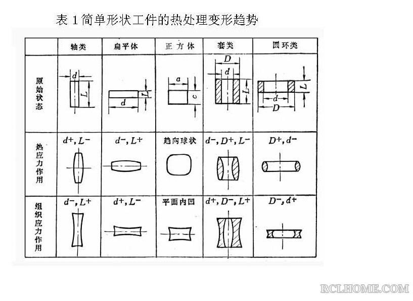

发表于 2013-1-13 12:12:07 | 显示全部楼层
我在分析此类问题时,我采用的是表1的方式,当然还要用到淬透性、工件尺寸等相关知识。
这类问题完全靠平时积累或自己分析,别人很难帮助。把此部分的理论知识搞透,熟记!同时还要知道操作者的习惯,这个牵涉到淬透层深度问题。有时理论分析还会得出相反的结果!
对于不对称工件的变形,还要学会对工件结构的分解方法,分解出来之后,还要会分析这些分解块之间在淬火时的相互的影响、关系等。
可以这么说:变形分析是热处理知识的难点之一!或者说是最高难点!

 楼主| 发表于 2013-1-13 23:33:21 | 显示全部楼层
感谢汪工的耐心指点。这张表在很多教材里都见过,以前都是大概看看,没有往深处想过。现在听您这么一说,再看这张表就猛然感到这里面蕴含的东西太多太多了,要想真正的搞清楚的确是太难了。

汪工,两种应力作用之后的综合变形又能怎样确定了?
发表于 2013-12-30 20:22:55 | 显示全部楼层
两种应力作用是同时存在的。关键看零件尺寸与材料的淬透性。淬透就可以按组织应力处理。淬不透可以按热应力对待。
