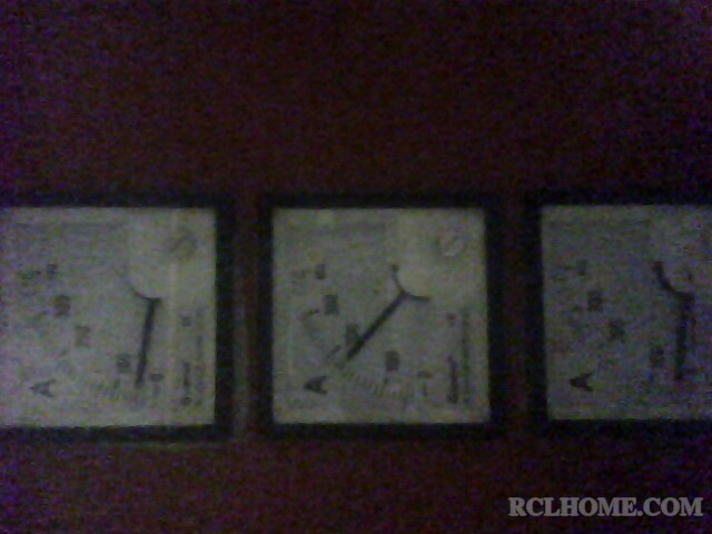

车间两台爱协林箱式多用炉,之前一直很稳定的两台炉子,最近不知道咋回事,总是莫名其妙的超温。三相电流示数如图{:soso_e127:}   照片视线角度有问题,逆时针旋转90度即可,手机像素有限,照的效果不是很好,望老师们见谅{:soso_e121:}

图片显示三相工作电流不平衡,图片不是很清晰,A相与C相都是30A,B相达到90A,是吗?
从超温的现象初步判断控制加热的电压调整器故障的可能性比较大。故障表现在仪表较小的输出时(通常为0-20mA 或者4-20mA) 就触发了B相,使得加热器的B相处于工作状态。

保温时仪表的输出较小,假设5mA, 电压调整器输出25%的功率即维持保温所需要的功率。正常情况下三相均应是30A左右。此时如果B相故障输出值远远大于25%,按图示的90A接近了100%。此时设备就有可能超温。加热控制元件不受控。
上面的判断是根据图片和楼主所述的故障现象的初步分析,最终结果未必是这样的。{:soso_e112:}

我也看不清楚,B相有点象90A,又有点象180。就是100或者200的标记看不清楚。等楼主确认。{:soso_e113:}

就是说炉子不加热的时候电流表还是有少量的电流,不能归零。这个情况可能跟可控硅被击穿有关系,至于另一种情况是  炉子加热的时候两相电流较小,一相比较大,对于这种情况,猜想是炉内加热丝短接?

我觉得电流示数只是个参考。反正就是三相电有问题。一种情况是,炉子保温的时候电流不能归零,还是有微量的电流,这个是不是跟可控硅有关系?另一种情况是撸子加热的时候三相电电流差别忒大,两相电流小,一相大的很。
