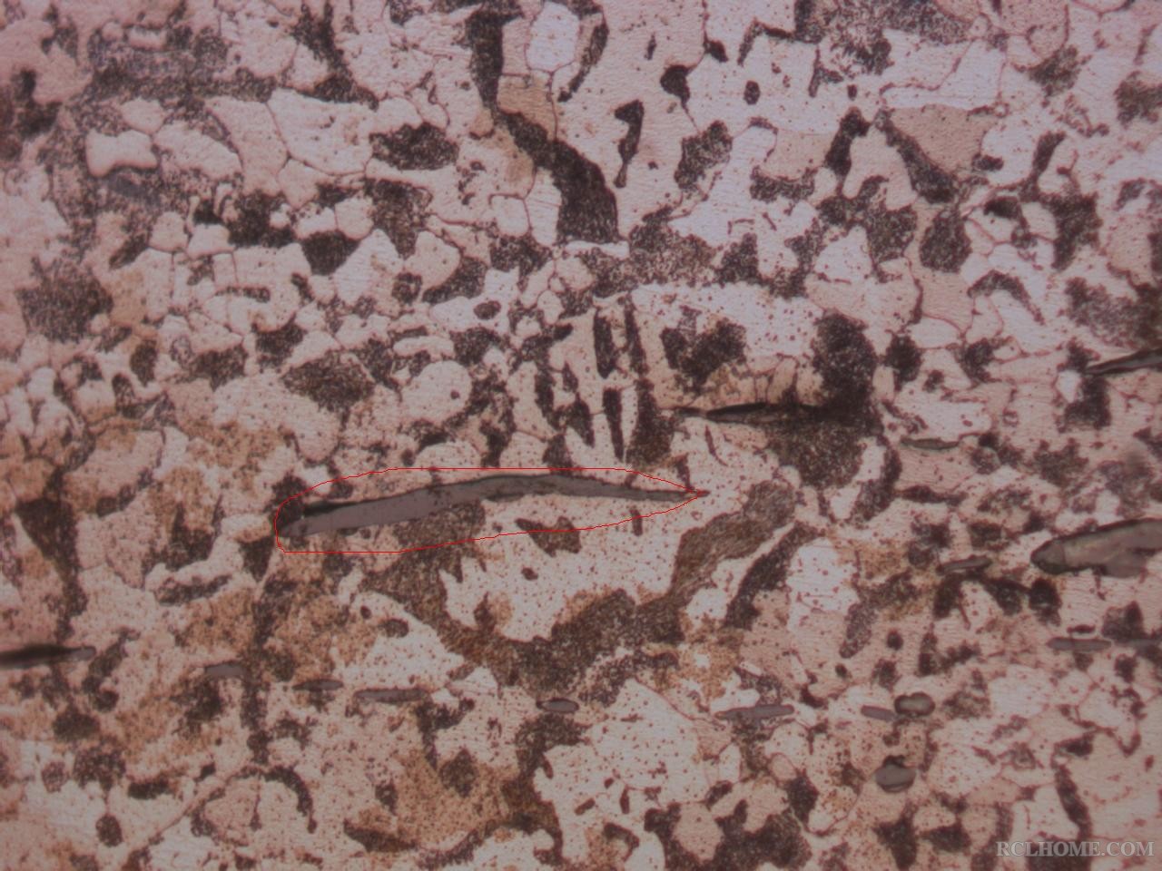

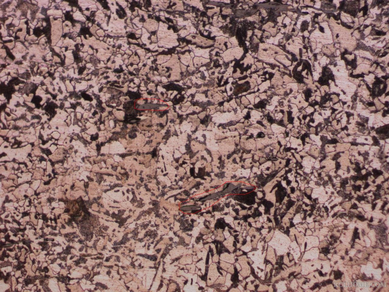

16~20Mn正火状态,图片中用红色笔圈起来的什么东东!

搞错试样了,那个是硫化物{:soso_e153:}
发表于 2014-1-4 09:40:01 | 显示全部楼层
看上去很像夹杂。你这是正火组织?你确定是你们自己做的正火?

回答正确,是硫化物夹杂,不过你这正火做的也忒那个了吧,

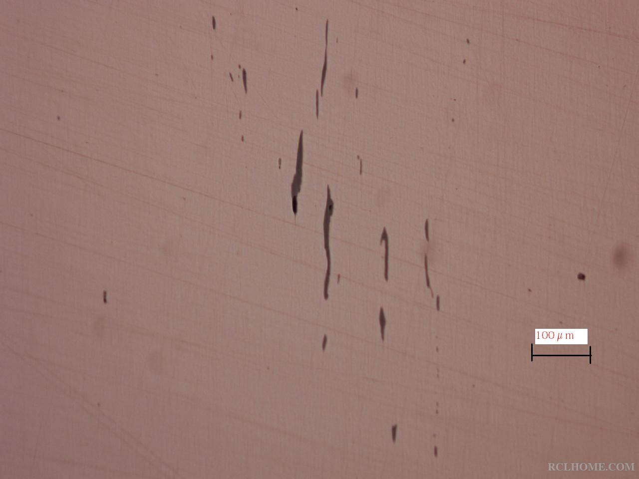

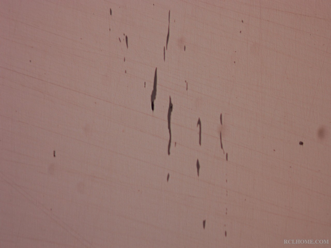

请上张未腐蚀的图片。

热轧或者铸造的吗?正火组织不好

吉祥如意 发表于 2014-1-4 10:32
请上张未腐蚀的图片。
好的
请上张未腐蚀的图片。
嗯,好的,硫化物太多了,让人崩溃了

热轧或者铸造的吗?正火组织不好
嗯,是热轧的

貌似硫化物
