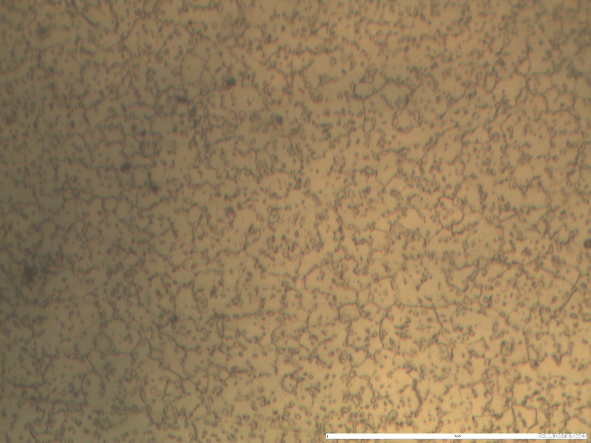

请各位专家帮忙分析分析,60Si2Mn材料球化退火出来金相组织是好还是不好啊,升温到790保温6.5h,炉冷到730保温4h,再炉冷至500出炉,附金相组织:
400倍
400倍
发表于 2013-1-13 15:34:25 | 显示全部楼层
看金相我是门外汉,但我感觉球化效果不是太好!

发表于 2013-1-13 15:57:56 | 显示全部楼层
金相不好,晶粒粗

 楼主| 发表于 2013-1-13 19:28:09 | 显示全部楼层
那请问造成这种晶粒粗大的原因是什么呢。

发表于 2013-1-14 08:30:10 | 显示全部楼层
没干过这种材料的退火,如果原始组织正常,你试试720度10小时看看

 楼主| 发表于 2013-1-14 08:45:35 | 显示全部楼层
720度没有球化效果,因为最开始我就是用730度软化这个材料的,结果硬度都没怎么将下来。
发表于 2013-1-14 09:45:11 | 显示全部楼层
没有看到这个材料相关的球化退火工艺,有正火+回火的工艺。
正火830--860,回火640—680,都是空冷。
发表于 2013-1-14 10:48:07 | 显示全部楼层
看了这个照片,晶粒度没有问题,但是球化率确实不够,应该是790C向730C降温时速度还太快。
不知道你这个炉冷的速度是每小时降多少度?
发表于 2013-1-14 11:28:26 | 显示全部楼层
降温速度是炉冷降温790到730是27度/H,
发表于 2013-1-14 11:34:53 | 显示全部楼层
建议500改成650.

 楼主| 发表于 2013-1-14 11:46:02 | 显示全部楼层
炉冷从790降到730用了2个半小时
