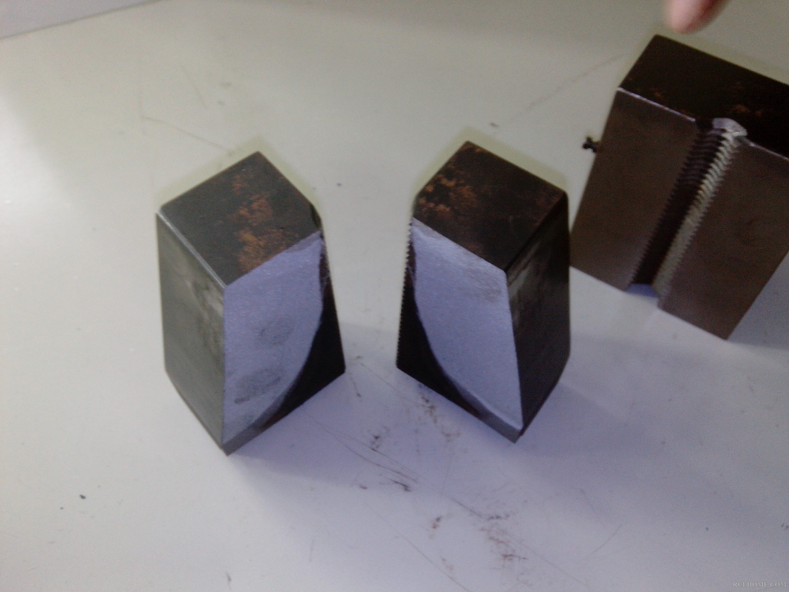

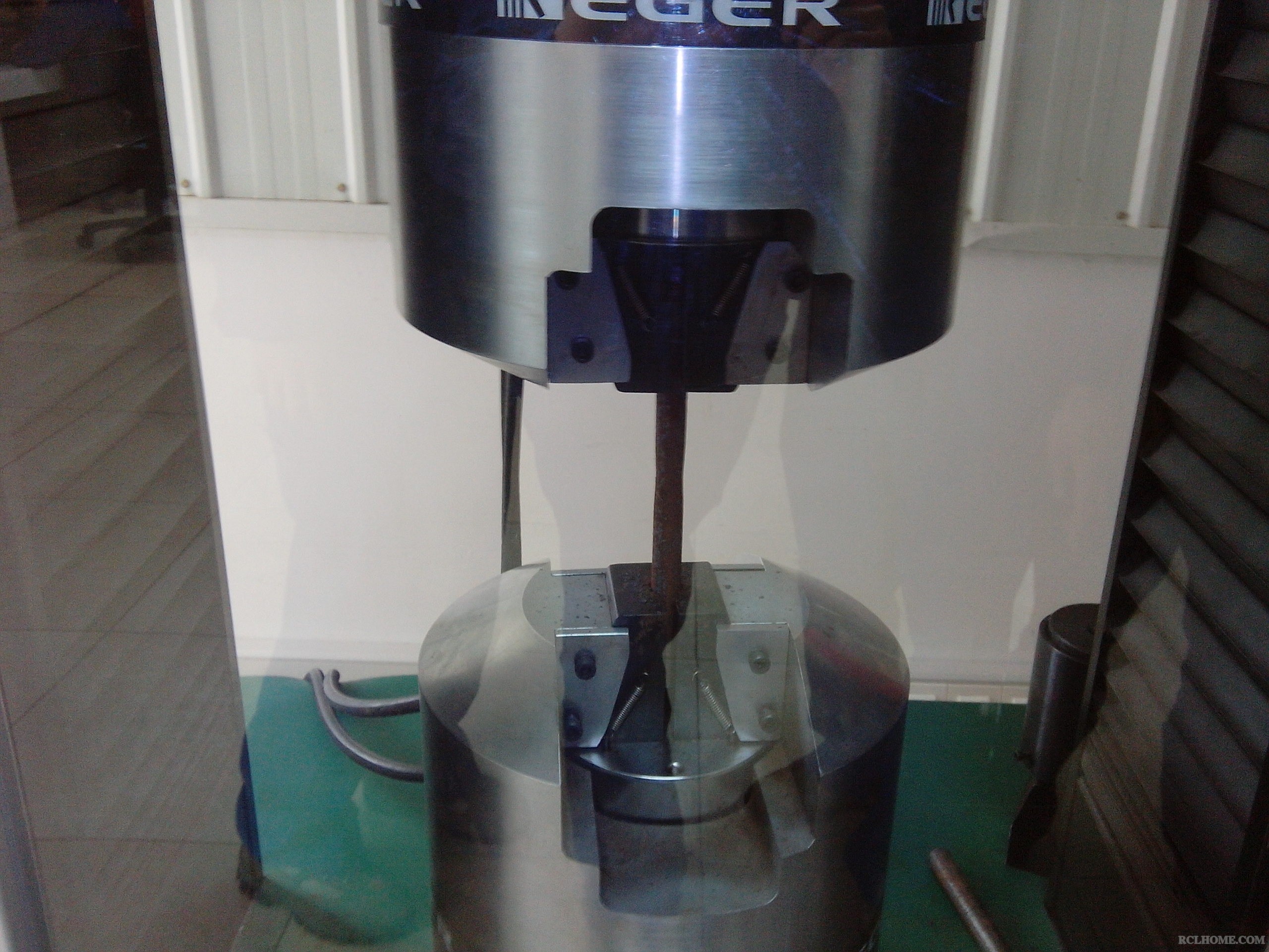

不知道有没有朋友遇到拉伸机夹块爆掉和齿打掉的?我在原来公司就是夹块爆掉,齿也磨掉了。这是我在上一家公司拉伸机夹块爆掉和齿磨掉的图 IMG_20120313_145740.jpg IMG_20120313_142422.jpg 。我现在的公司也出现这个情况,现在他们采用买一块材料加工成一个块,这个块用3   4 次就报废。都不知道用什么材料做这个块好,求大家推荐。
发表于 2014-1-9 08:38:34 | 显示全部楼层
现在这个夹块是什么材料的?硬度有多少?断面怎么有黑色?
 楼主| 发表于 2014-1-9 21:50:15 | 显示全部楼层
现在的我还不知道,他们以前是问的外面的。我什么时候去弄一块报废的看看,一般拉3 4次就会报废一对。
